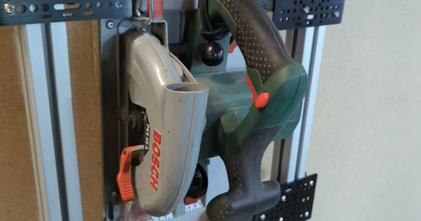

So, der erste Schlitten war nicht so sonderlich gut, hab jetzt 4 Portalplatten mit V-Groove Rollen genutzt um eine 2. Version zu bauen, schon etwas besser, drucke jetzt aber noch passende „Abstandshalter“ (Rot) von der Grundplatte (Schwarz) zu den Portalplatten und werde bei Hornbach eine HPL Platte als Grundplatte besorgen:
So, jetzt ist die Säge mit 3D gedruckten Abstandsblöcken auf einer soliden 6mm HPL Platte montiert, dass ist nochmal eine ganze ecke steifer als die Konstruktion vorher, leider hab ich mich bei der Dicke der Blöcke vermessen, muss die nochmal etwas dicker machen und neu drucken, weil das Sägeblatt gerade nicht tief genug kommt :smiley:
