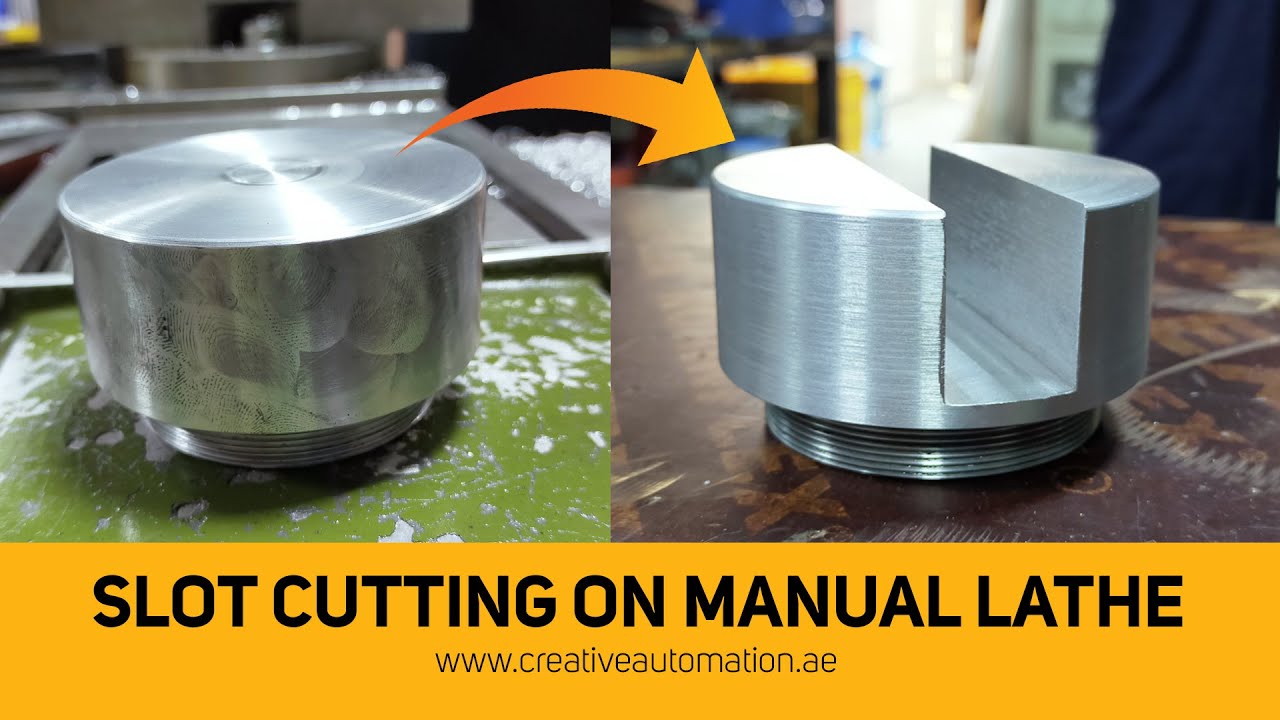

Beim Thema Nut in Welle fräsen gebe ich dir absolut recht, das wäre wahrscheinlich noch der Pluspunkt bei der Unimat. Wobei hier tatsächlich auch eine Drehbank „umgedreht“ als horizontale Fräse genutzt werden kann, indem man das Werkstück am Schlitten und den Fräser in die Drehbacken einspannt.

Ja, ersetzt natürlich keine Fräsmaschine, ich meinte hier halt vor allem so simple Sachen wie eine Nut:
