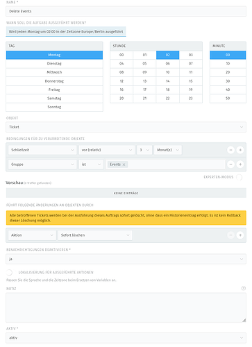

Zugriff auf den Events Bereich habe alle Zammad User, die Community zugeordnet sind.
Für den kreativraum @ MAKERSPACE GT sollte dann direkt die E-Mail-Adresse kreativraum@makerspace-gt.de verwendet werden.

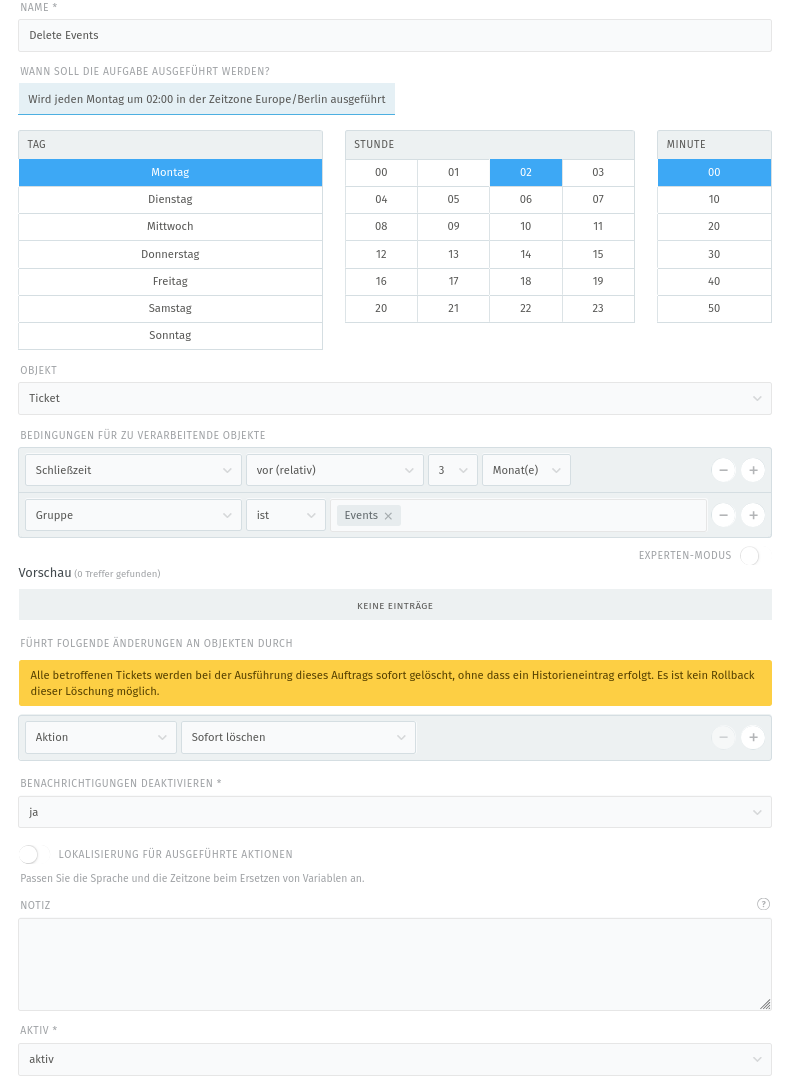

E-Mails im Events Bereich werden nun nach drei Monaten automatisiert von Zammad gelöscht (und sind danach noch ein Jahr im Backup der Datenbank).
