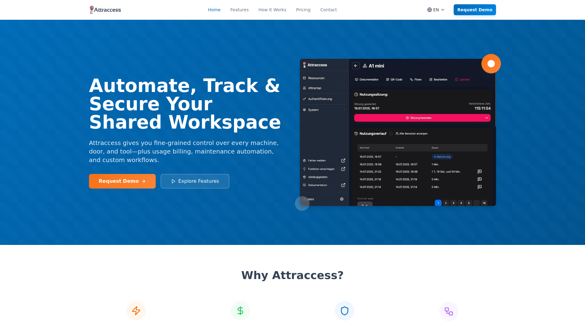

Im Attraktor in Hamburg ist währenddessen eine eigene Maschinenrechteverwaltung entstanden: Attraccess
Diese ist eher proprietär, aber dauerhaft kostenlos für gemeinnützige Vereine und weiter entwickelt als FabAccess.
Lizenz
Dieses Projekt ist source-available und steht unter einer modifizierten Version der Prosperity Public License v3.0.
:white_check_mark: Erlaubt:
  • Nutzung, Veränderung und Weitergabe für Privatpersonen und gemeinnützige Organisationen
  • 30-tägige Testnutzung für kommerzielle Nutzer
:x: Nicht erlaubt:
  • Kommerzielle Nutzung über 30 Tage hinaus ohne kommerzielle Lizenz
  • Verwendung oder Verbreitung von Forks für kommerzielle Zwecke ohne Genehmigung
  • Umlizensierung oder Änderung der Lizenzbedingungen
:shield: Schutz vor Fork-Missbrauch
Alle Forks und abgeleiteten Projekte unterliegen denselben Lizenzbedingungen. Kommerzielle Nutzung ist auch in Forks nicht erlaubt, es sei denn, es liegt eine gültige Lizenz des ursprünglichen Autors vor.
:mag: MIT-lizenzierte Bestandteile
Dieses Projekt basiert teilweise auf einem MIT-lizenzierten Projekt. Diese Komponenten bleiben unter der MIT-Lizenz verfügbar. Details siehe LICENSE-fabinfra.md.
GitHub - Attraccess/Attraccess: Automate, Track & Secure Your Shared Workspace
FabAccess weiß davon und schaut nun, wie zusammengearbeitet werden kann.
