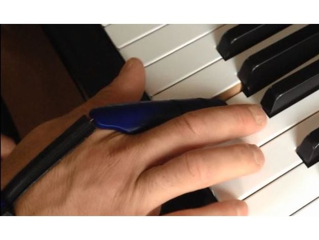

Glücklicherweise gibts da sogar schon was bei Thingiverse:
Passt auf meinen Finger sogar halbwegs gut:

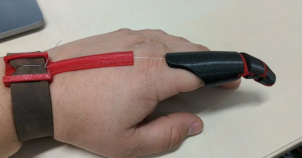

So, hier ist das Schätzchen, die Bedienung vom Controller muss ich noch ausprobieren und das Armband wäre ich wahrscheinlich auch noch etwas überarbeiten.
Stört der Nylon Faden nicht, wenn der über dem Knöchel liegt?
Ja, der nervt, normalerweise würde die Protese so sitzen:
Die ist ja jetzt auch nicht auf mich angepasst, passte aber „akzeptabel“ so, dass ich sie mal ausprobieren wollte um zu sehen, ob sowas für den Einsatszweck funktioniern würde.
Leider kann ich damit den VR Controller nicht bedienen, weil ich den finger dafür deutlich mehr einknicken müsste…
Evt. werde ich aber noch mal schauen, ob ich eine andere art Hilfsmittel entwerfen kann für den Controller um mit dem Finger den Knopf zu bedienen, ich werde weiter hier berichten
