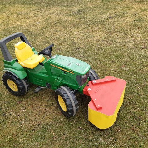

Mein Schwager möchte einen funktionierenden Frontmäher für den Trettraktor seiner Kinder bauen, damit der Rasen im Kleingarten gestutzt werden kann.
Als Spielzeug gibt es sowas durchaus und es sieht so aus, als lässt sich das aus ein paar Holzteilen und einer Kunststoffschürze einfach zusammenbauen.

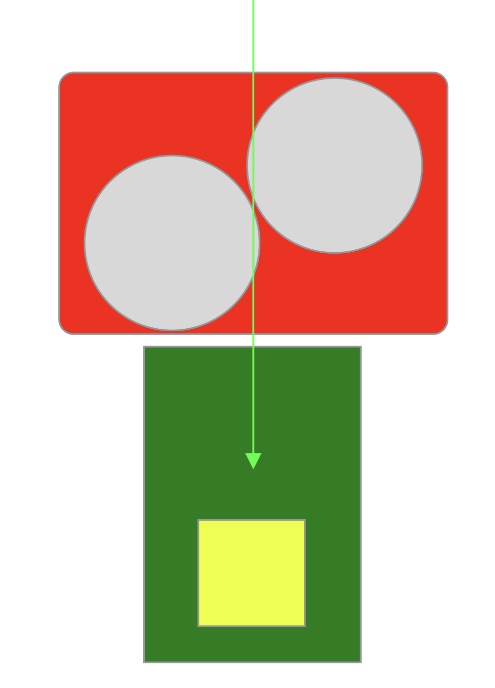

ich denke ich würde darauf nicht groß Zeit investieren, sondern die beiden Messer/Schneidplatten einfach etwas versetzen, eine weiter vorne und eine weiter hinten, so das mit einer Überlapping gemährt wird ohne dass sich die Messer Treffen können:

minimales versetzen in der Höhe um ~1cm wäre auch schon eine einfache Lösung, die im Schnittbild denke ich nicht wirklich feststellbar sein wird.
