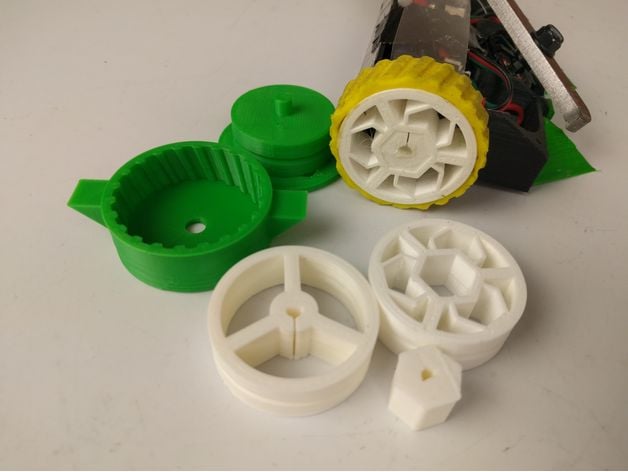

Dazu kommt dann natürlich noch der Rahmen und Reifen, ich hab meine Reifen 3D Gedruckt und mit einer Silikon Schicht ergänzt, es gibt schon verschiedene Vorlagen mit Gießformen die man 3D Drucken kann, vorteil ist, dass man gut verschiedene größen nach Bedarf fertigen kann:
Das „Herstellen“ der Reifen ergibt so auch wieder einen spannenden Fertigungsschritt, einer „Gußform“ mit der die Reifen hergestellt werden :slight_smile:
