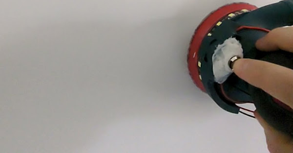

Basierend da drauf hab ich einen kleinen Entwurf gemacht und für meinen GEX 12V-125 einen LED Ring gebaut:
Der Ring wird einfach vorne fest „geklippt“ und hält von selbst.
Für die Stromversorgung habe ich durch einen Lüftungsschlitz ein kleines Kabel geführt und auf der Platine an die 12V vom Akku angeschlossen:
Und hier ist ein Video bei dem man sehen kann was dann der Effekt von dem Licht ist, in echt ist es noch deutlicher zu erkennen und man kann sogar noch den Raum abdunkeln um es noch zu verstärken.
