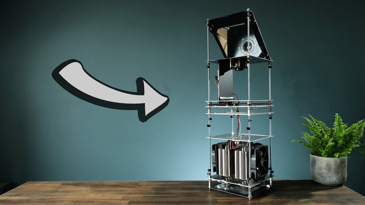

Ohne, dass ich mich damit allzu gut auskenne:
Vielleicht kannst du aus dem Video von DIY Perks etwas mitnehmen. Die Komponenten bzw. das Projekt scheint recht ähnlich
Tatsächlich ist das ganze Projekt von dem Video inspiriert, aber er spricht nicht von dem Netzteil, das er verwendet… In dem in der Beschreibung verlinkten Video, wo er erklärt, wie man eine LED ansteuert, geht es um eine 20W-LED, die er mit einem USB-Netzteil antreibt, also leider auch nicht ganz relevant.
