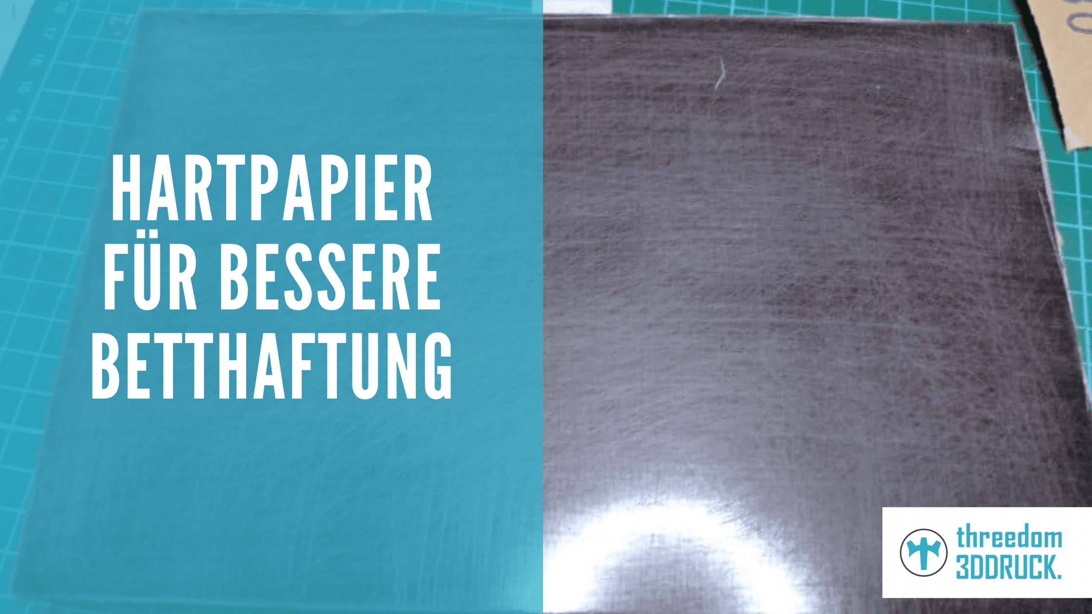

Ich habe mir die Tage eine pertinax Platte bestellt und heute zum ersten mahl genutzt und bin begeistert für die die pertinax noch nicht kennen es ist eine Platte die auf des heitzbett vom 3d Drucker gelegt wird und darauf gedrückt wird der zwekt kein apheben des Drucks mege haftund und ich würde gern für beide 3d Drucker im Verein solche Platten haben die kosten meiner Platte sind ungefer 20 euro mit Versand

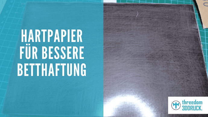

Eine bessere Haftung soll durch eine ABS Beschichtung erreicht werden:
ABS Beschichtung
​Hier bestreichst du dein Druckbett mit aufgelöstem ABS Material. Diese Tinktur kannst du aus alten ABS Resten und Aceton herstellen. Gute Ergebnisse konnte ich mit folgender Mischung erreichen – 100 ml Aceton zu ca. 30 bis 40g ABS Material –. Am Ende muss ein milchiger Film zu sehen sein. Vergiss dabei nicht die Sicherheitsvorschriften beim Umgang mit Aceton! Handschuhe und eine Atemschutzmaske sind ein absolutes Muss um keine gesundheitlichen Probleme hervor zu rufen.
Bessere Haftung auf dem Druckbett - 3D-Druck
Da ich das aber nicht direkt auf die Glasplatte streichen möchte, habe ich auch an Pertinax gedacht. Soll ja ohnehin gut sein.
Ich bestelle eine Platte 500x500x1 mm und schneide diese passend zu. Dann haben wir auch welche für den Space.
