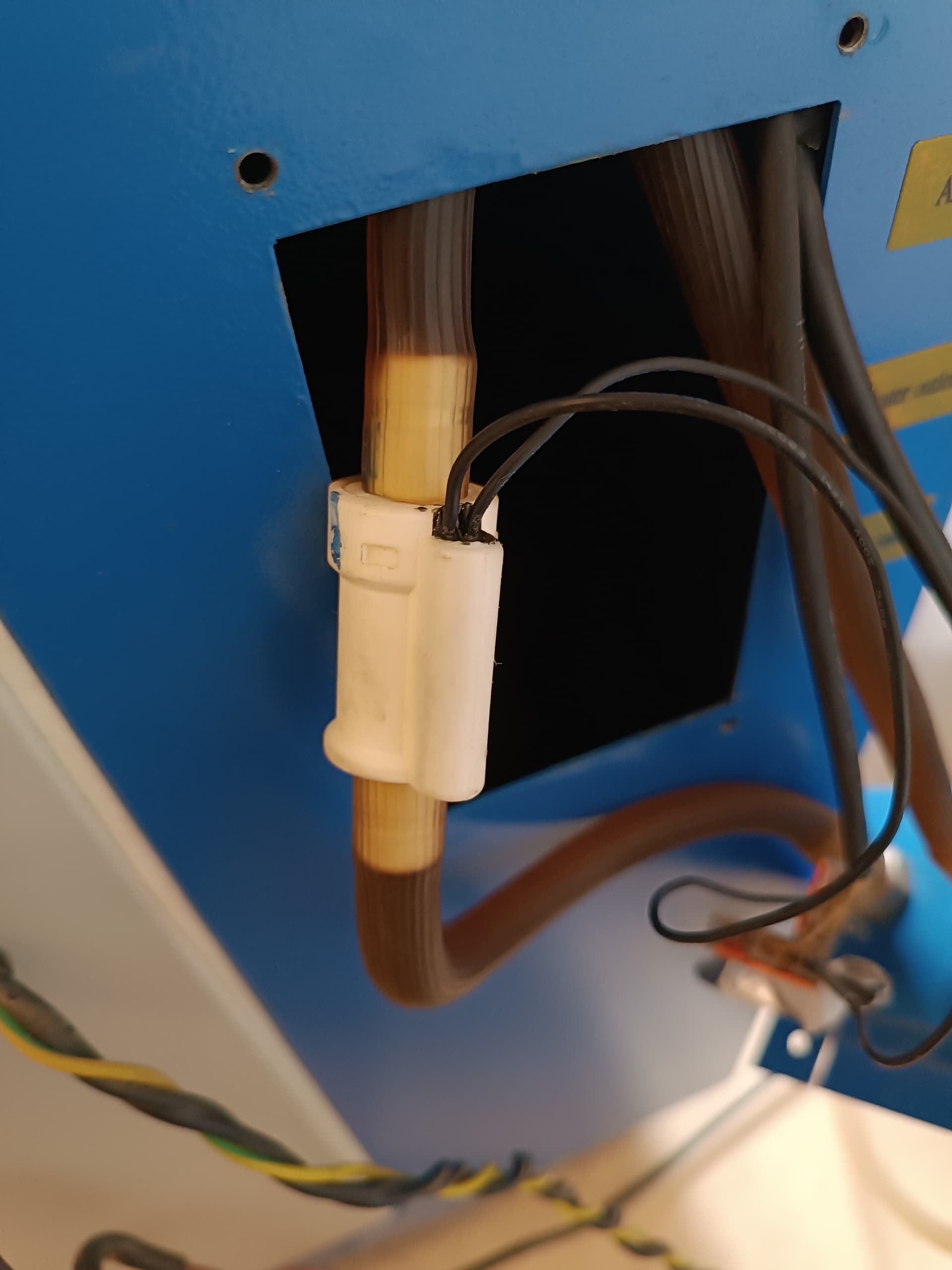

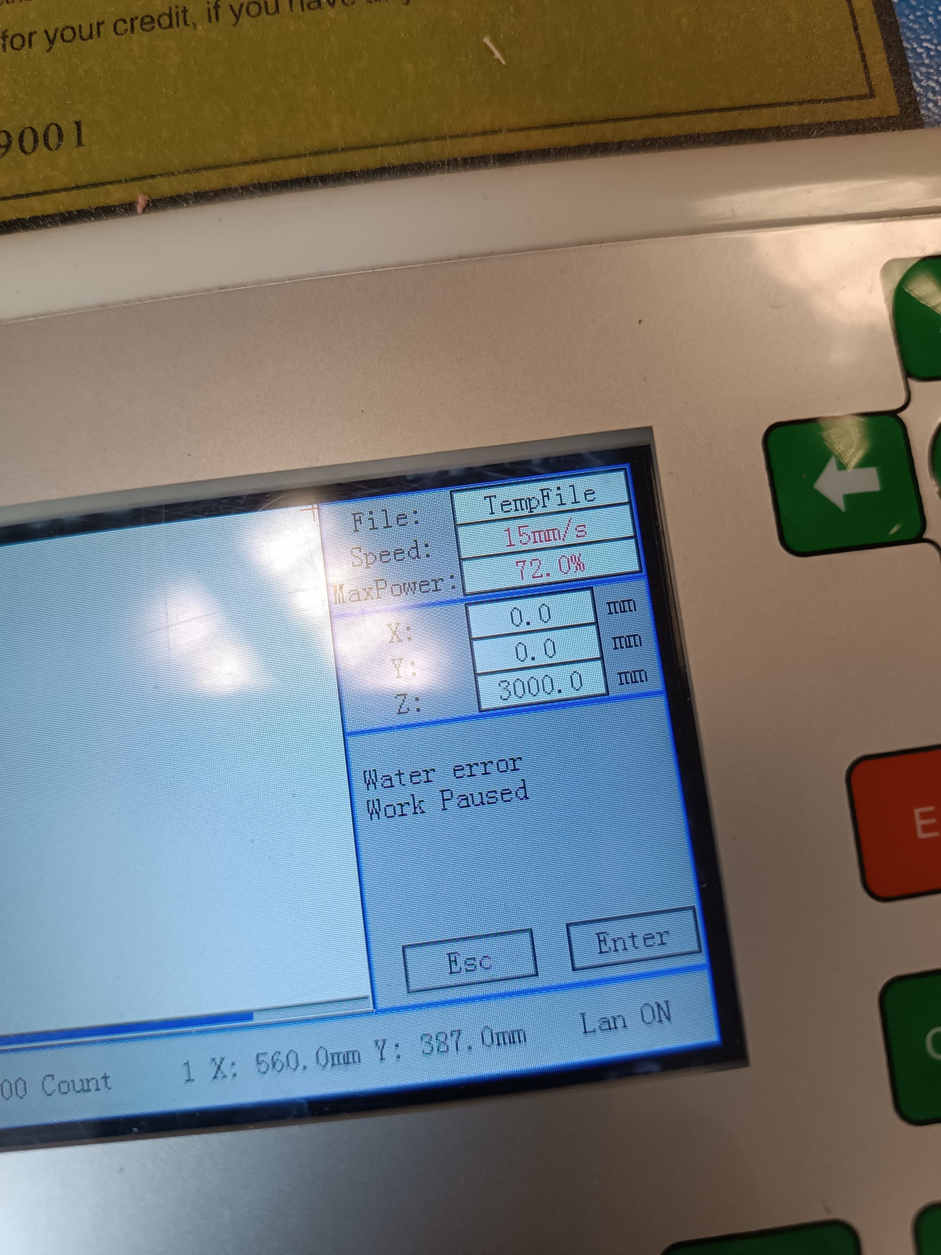

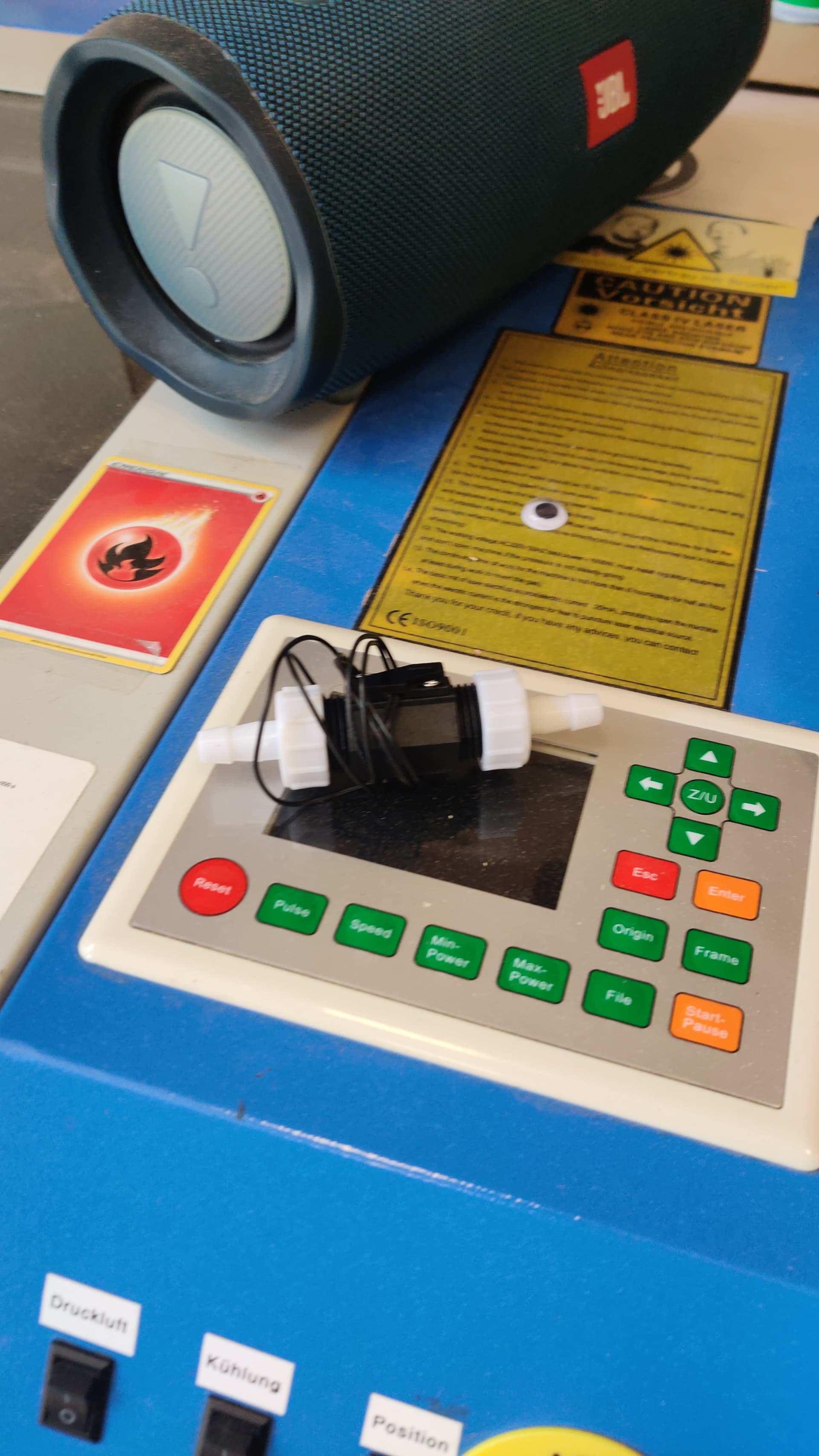

Water Sensor Error
Ich hatte gestern und heute jeweils zweimal den „Water Sensor Error“. Das erste Mal trat er mitten im Durchgang auf, das zweite Mal bereits beim Start. Der Wasserfluss aus der Gartenpumpe war in Ordnung, jedoch erschien mir der Rücklauf ins Becken etwas schwach. Ich habe den Sensor ausgebaut und von beiden Seiten durchgespült. Danach funktionierte alles wieder, allerdings nur beim anschließenden Testlauf. Die Wasserdurchflusssensoren geben erfahrungsgemäß nach einigen Jahren langsam den Geist auf. Das gesendete Signal an den Controller wird schwächer, wodurch es zur Abschaltung kommt bzw. der Job nicht gestartet wird. Das hatte ich auch schon bei meinem Laser.

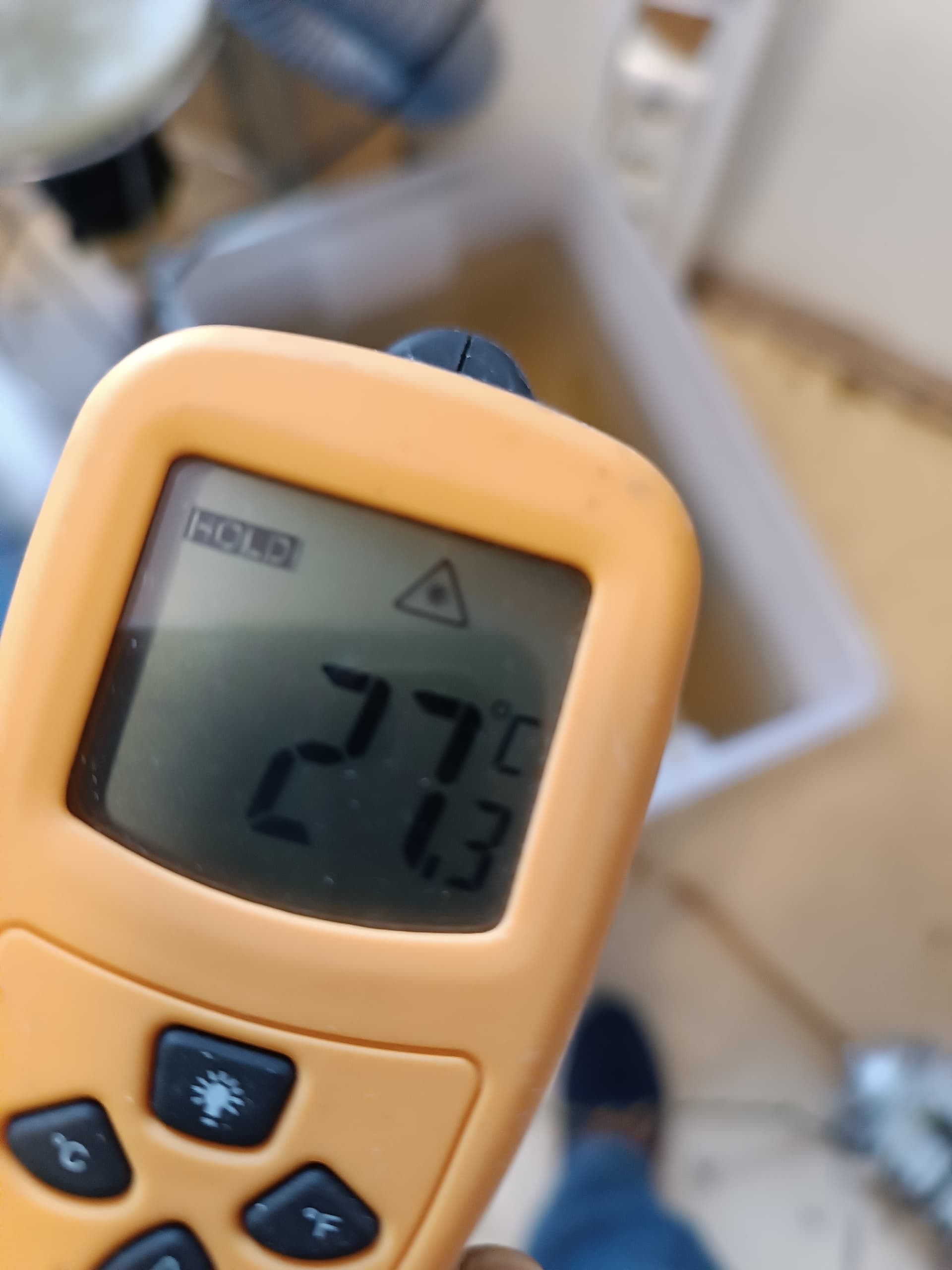

Bei der Fehlersuche ist mir außerdem aufgefallen, dass die Wassertemperatur bei 27,3 °C lag – also leicht über der empfohlenen Maximaltemperatur für Röhren.
Da der Sensor wiederholt gestreikt hat, würde ich kurzfristig einen Austausch anstoßen. Da diese Sensoren bei AliExpress für unter 10 € angeboten (10mm Version nötig) werden, hält sich der Aufwand meiner Meinung nach auch im Rahmen.
3 „Gefällt mir“

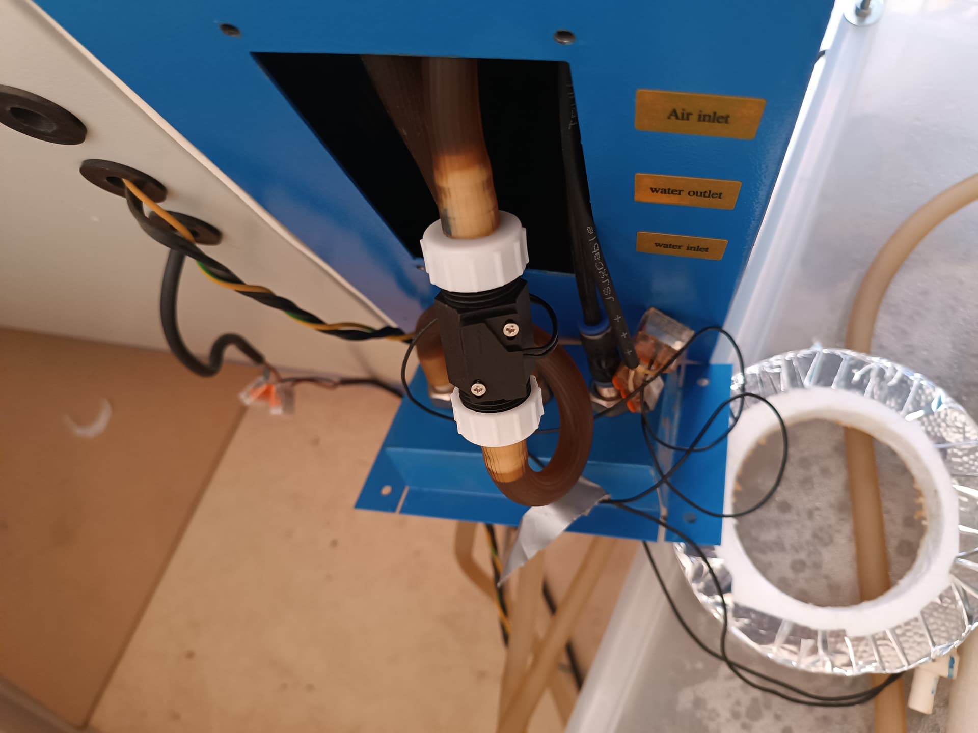

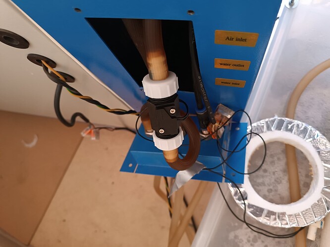

Der neue Sensor ist da und muss eingebaut werden
Eingebaut, getestet und für gut befunden. Fließrichtung beachtet und beide Kabel ordentlich angeschlossen. Die Jobs starten problemlos, beim Zusammendrücken des Zulaufes stopt der Laser direkt. Alles prima, der Sensor ist top.
3 „Gefällt mir“
Super, danke dir fürs Einbauen und Prüfen. :sparkles:

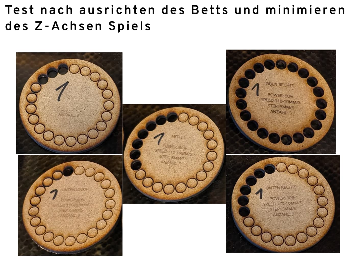

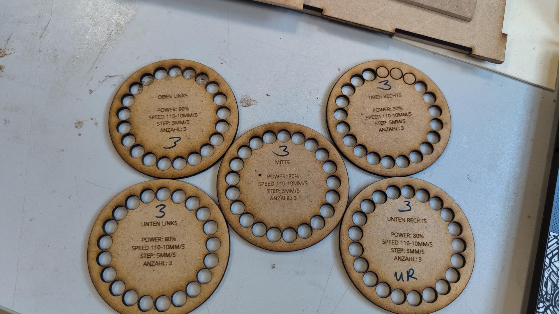

Vortest nach dem Ausrichten/Stabilisieren des Betts

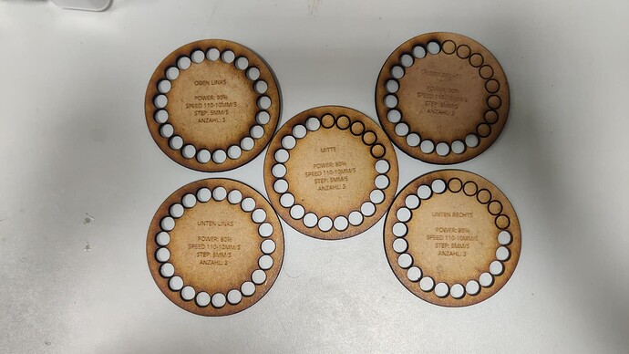

Nach dem Betteinbau haben wir dann einen „Vortest“ gemacht um zu schauen, ob die Ausrichtung schon die Ungleichmäßigkeit der Laserleistung beheben konnte indem wir 5 Tests an den Ecken + Mitte durchgeführt haben.
Der Testschnitt ist jeweils ein Kreis mit 20 kleineren Kreisen, die von 10mm/s bis 110mm/s in 5mm/s Schritten schneller werden. (3 Durchgänge)
Ziel dieses Tests ist festzustellen, ob die Schnittleistung an verschiedenen Stellen gleich ist oder sich unterscheidet.
Der Vortest war ziemlich gravierend, die obere Ecke hat schon bei 110mm/s alles durch geschnitten, während unten Links kaum gerade so 10mm/s geschafft hat, d.h. wir haben hier über das Bett verteilt teilweise Leistungsunterschiede von ~90%…

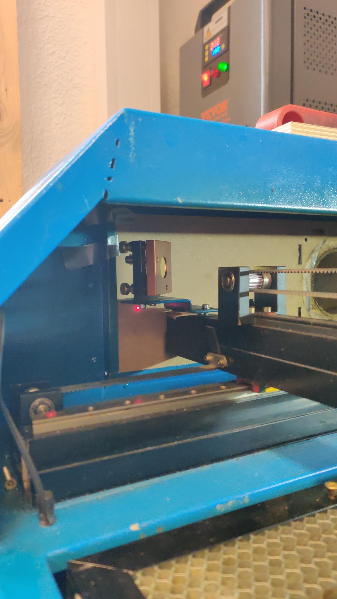

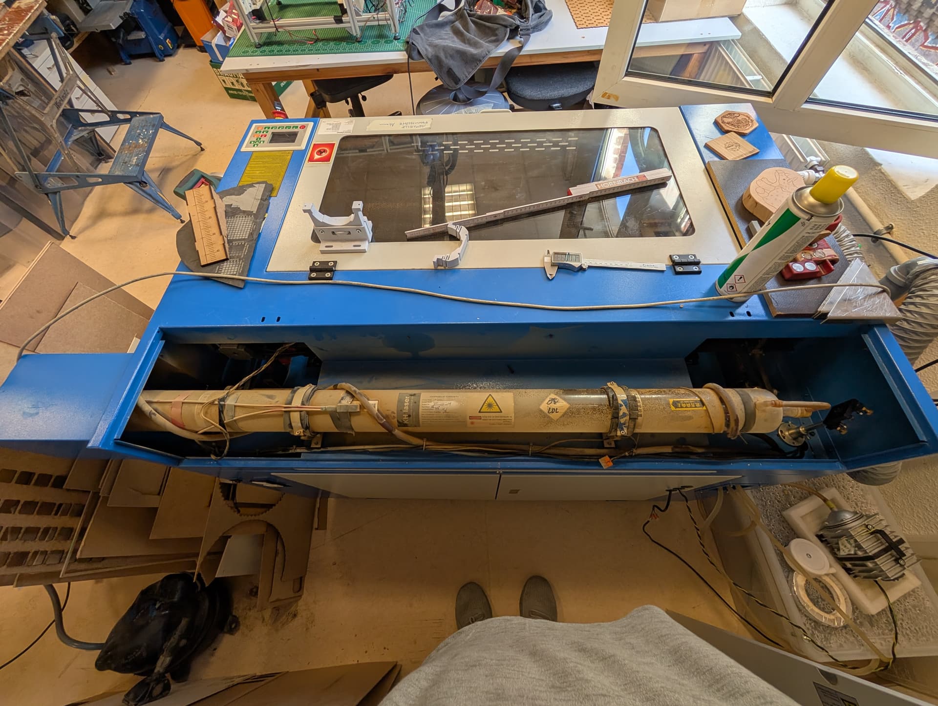

Ausrichten des Lasers nach der reverse alignment Methode mit einem Laserpointer im Laserkopf
Endlich bei dem Angekommen, was ich eigentlich vor hatte mit dem Laser, bevor wir in diverse Kaninchenbauten abgetaucht sind…

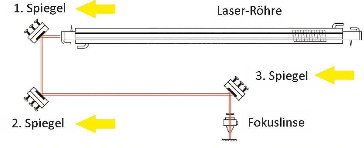

Zum Verständnis, bei der reverse alignment Methode ist der Gedanke, dass man die Linse im Kopf durch einen Laserpointer ersetzt, der dann Rückwärts über die Spiegel bis zur Röhre zurück geht und das Ausrichten erleichtern soll.
Wir haben also den Laserpointer eingebaut und angefangen den „dritten“ (übliche Bezeichnung für den Spiegel am Kopf, da es der 3. ausgehend von der CO2 Röhre ist) Spiegel am Kopf des Lasers auszurichten. Dafür haben wir den Kopf immer wieder von Links nach Rechts bewegt, beobachtet wie die Position des Laserpointers an der Linken (nah/close) und der Rechten (fern/distant) sich verändert.
Danach haben wir mit den Stellschrauben am Laser versucht den Punkt so einzustellen, dass er sich zwischen den beiden X Positionen des Kopfes nicht mehr verändert, hierfür ist die ACD Methode hilfreich zu verstehen: https://www.youtube.com/watch?v=7GAL4EGpmWE
Nach einigen hin und her probieren haben wir es halbwegs hin bekommen, jedoch festgestellt folgendes festgestellt:
  1. wir bekommen den Punkt zwar horizontal Mittig ausgerichtet aber nicht vertikal mittig, selbst wenn der Spiegel quasi schon auf liegt, d.h. theoretisch müssten wir den Laserkopf selbst vertikal anheben, was die aktuelle Befestigung jedoch nicht vorsieht, ggf. müssten wir hier mit Unterlegscheiben oder einem anderen Distanzstück arbeiten. Auch der 2. Spiegel der Links fest an der X Achse verbaut ist lässt sich zwar in X und Y verstellen, nicht jedoch in der Z Achse.
  2. das „wackeln“ beim des Punktes beim bewegen der X Achse konnten wir höchstwahrscheinlich auf die Linearschiene zurück verfolgen, scheinbar ist diese nicht sauber gerade verbaut, sondern hat einen leichten Bogen in der Mitte, dies könnten wir in der Zukunft noch durch lösen der Schrauben und erneutes fest Schrauben mit einer Ausrichthilfe korrigieren.
Nach dem 3. Spiegel haben wir uns dann an den 2. Spiegel Links an der X-Achse gemacht und diesen so gut wie möglich nach hinten zum 1. Spiegel ausgerichtet und Anschließend den 1. Spiegel Mittig auf die Laseröffnung.
Soweit so gut und die Theorie, bei der ersten Testpulsfeuerung hat die Laserröhre dann jedoch nicht mal den 2. Spiegel getroffen. Also mussten wir wahrscheinlich noch die Röhre ausrichten, in der Richtung, in der wir sie hätten ausrichten müssen war sie jedoch mit Schrauben ohne Verstellmöglichkeit/Schlitz verbaut, so dass wir an der Stelle stattdessen versucht haben den 1. Spiegel nun so einzustellen, dass die Röhre den 2. Spiegel mittig trifft.
Dies haben wir auch soweit hin bekommen und dann bis zum Laserkopf soweit getestet, dass der Laserstrahl bis dort ankommt.
Da uns an diesem Tag dann auch langsam die Zeit weg lief haben wir das ganze „abgeschlossen“ um einen Nachtest durchzufürhren.

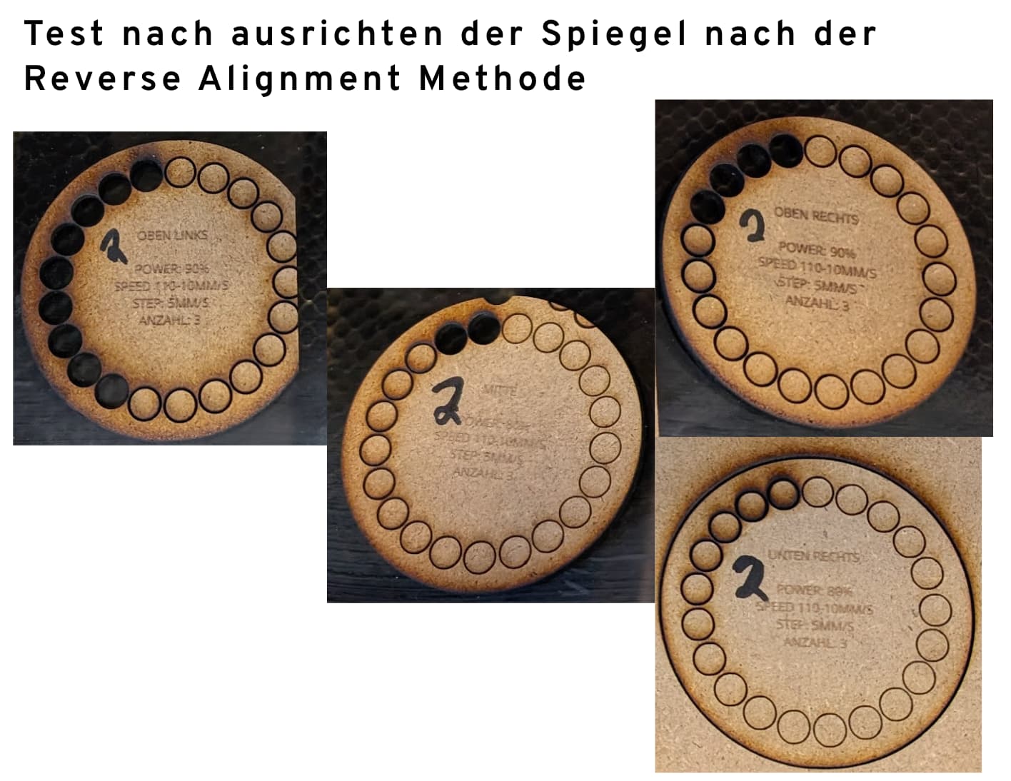

Das Ergebnis war ehrlich gesagt erstmal etwas frustrierend, wir haben immer noch massiv unterschiedliche Leistung an verschiedenen stellen, jetzt gerade sogar etwas „schlechter“ als vor der Spiegel Justierung.
Fazit und weiteres Vorgehen
Positiv ist denke ich erstmal, dass wir das Bett empirisch mit der Messuhr ausrichten konnten und das Spiel in der Z-Achse erkannt und minimiert haben.
Vor und Nachtest sind alles andere als Schön und „beweisen“, dass wir hier definitiv nach wie vor ein Problem mit der korrekten/exakten Ausrichtung der Optischen Komponenten haben.

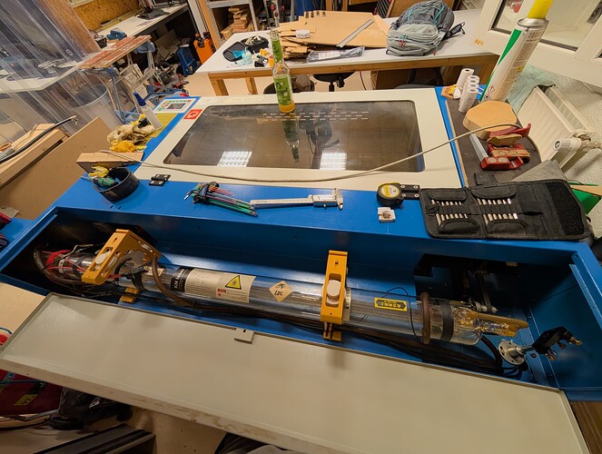

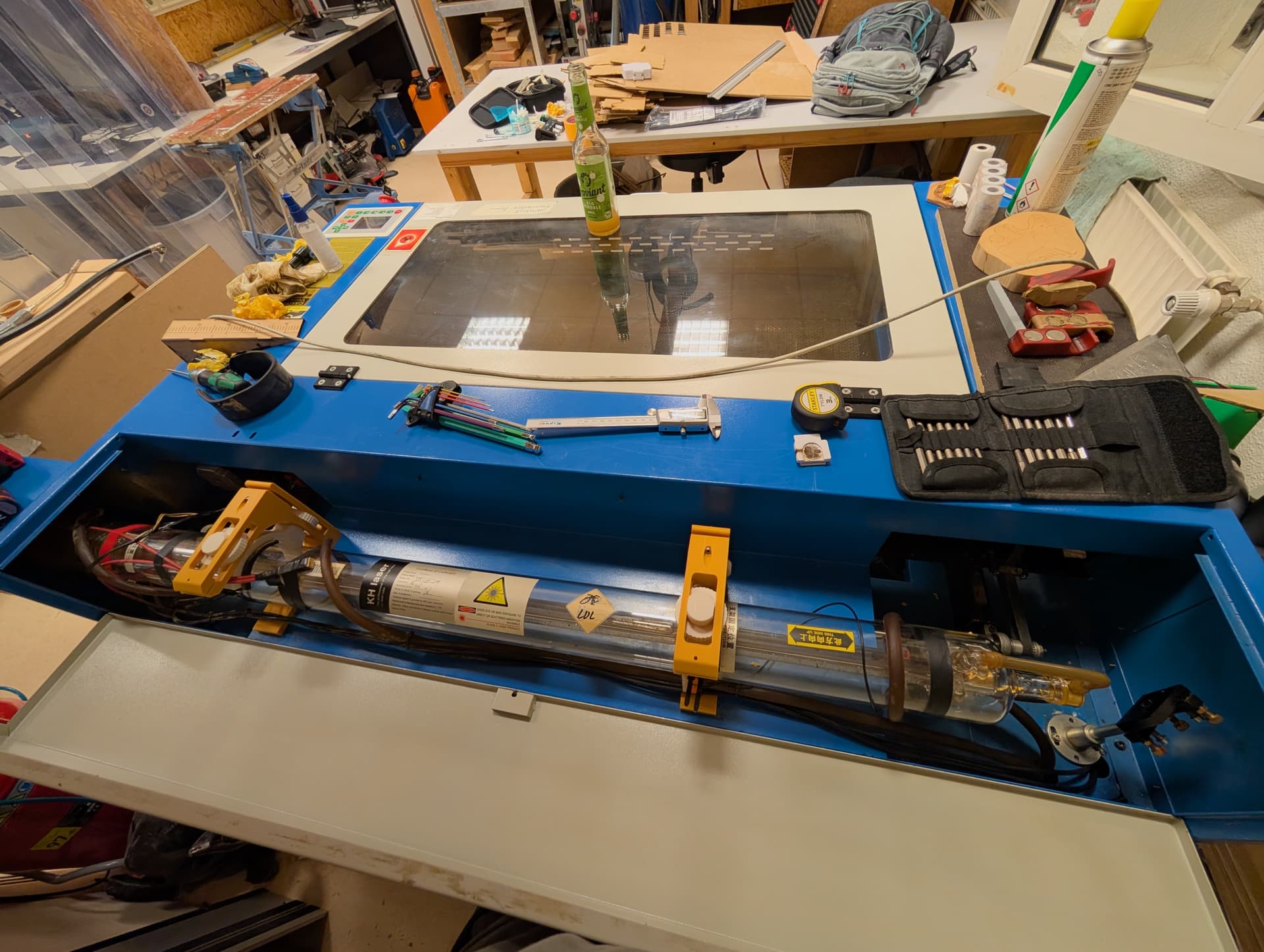

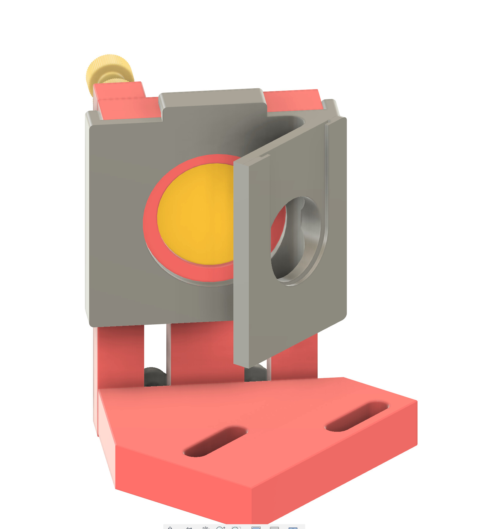

Nach einer kleinen Ruhepause haben wir gestern und heute weiter an dem Lasercutter gearbeitet:

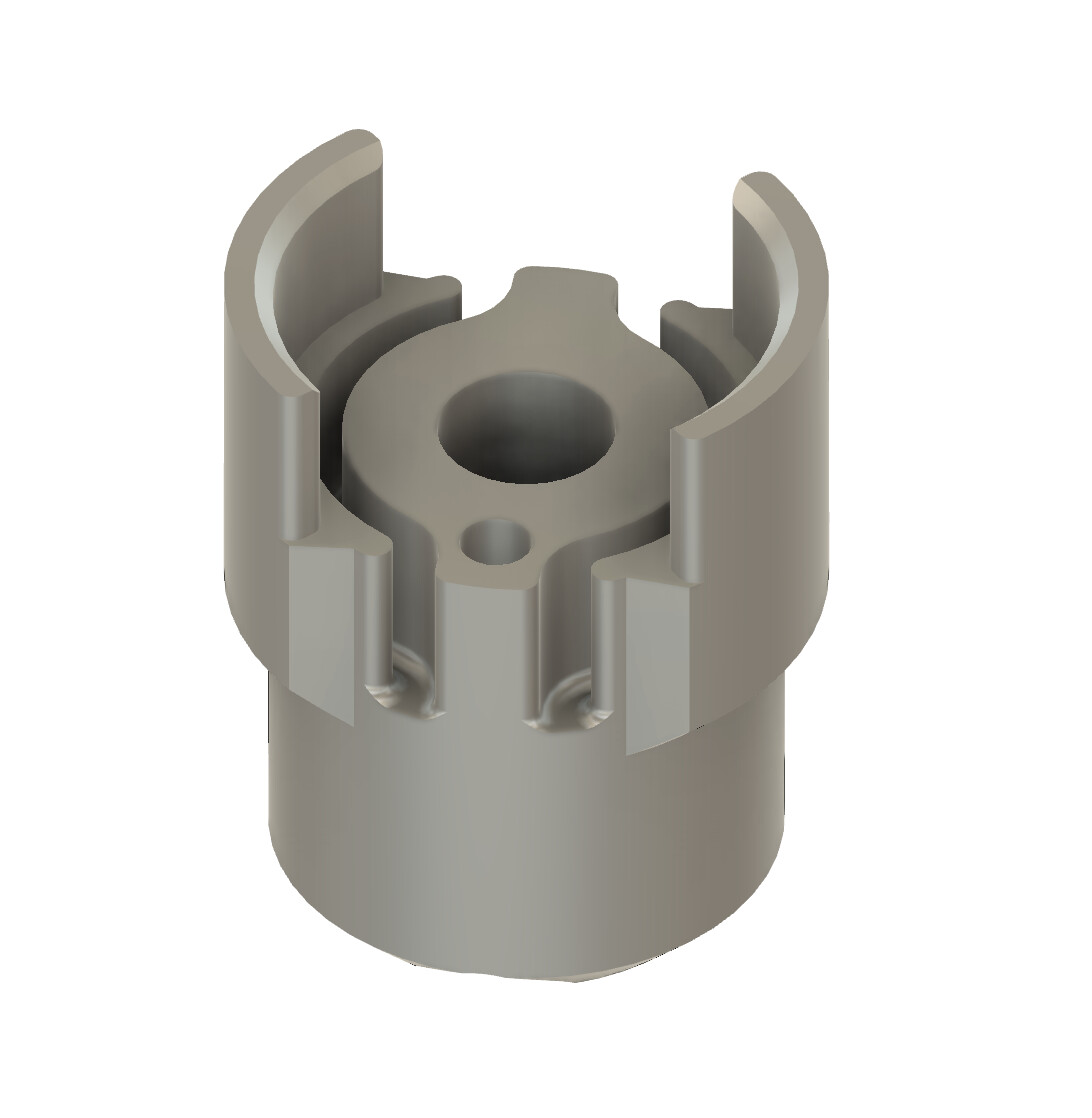

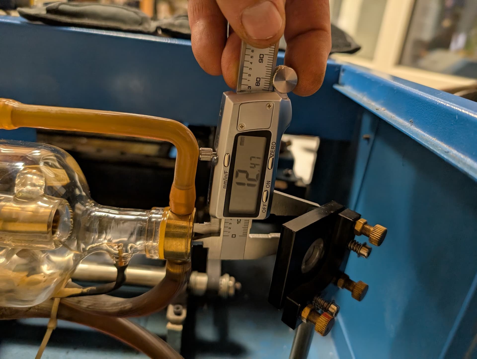

  1. neue Halterung für die CO2 Röhre mit Seiten&Höhenverstellung, Habe bei Printables ein Design gefunden was in die richtige Richtung ging aber für uns nicht passte. Daher habe ich da drauf basierend den Entwurf überarbeitet, hier ein vorher und nachher Bild, haben die Röhre in dem Zuge auch einmal von Außen sauber gemacht.
Hier der entsprechende Entwurf: https://a360.co/3JXVcLd

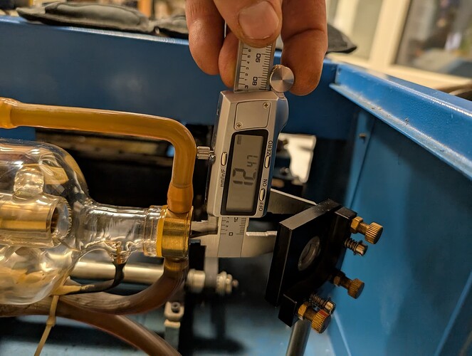

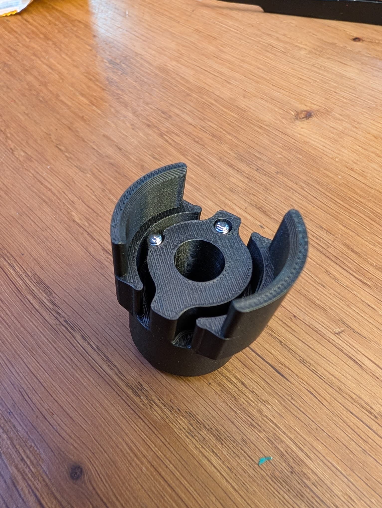

Habe gestern nach dem installieren der neuen Halterungen schon wieder ein paar Versuche unternommen die Spiegel korrekt auszurichten, was sich mit der klassischen Methode „Klebeband + Puls“ leider als sehr Zeitraubend und lästig erweißt.
Hatte dann auch nochmal die reverse Alignment Methode ausprobiert, die deutlich leichter von der Hand geht aber am letzten Schritt, dem ausrichten der Röhre zum Rest dann scheitert, weil man zwar den Eintritt des Laserpoints in die Röhre aber nicht die ausrichtung der Röhre dazu vernünftig hin bekommt, weil man visuell keine Möglichkeit hat den roten Punkt am anderen Ende der Röhre zu sehen.

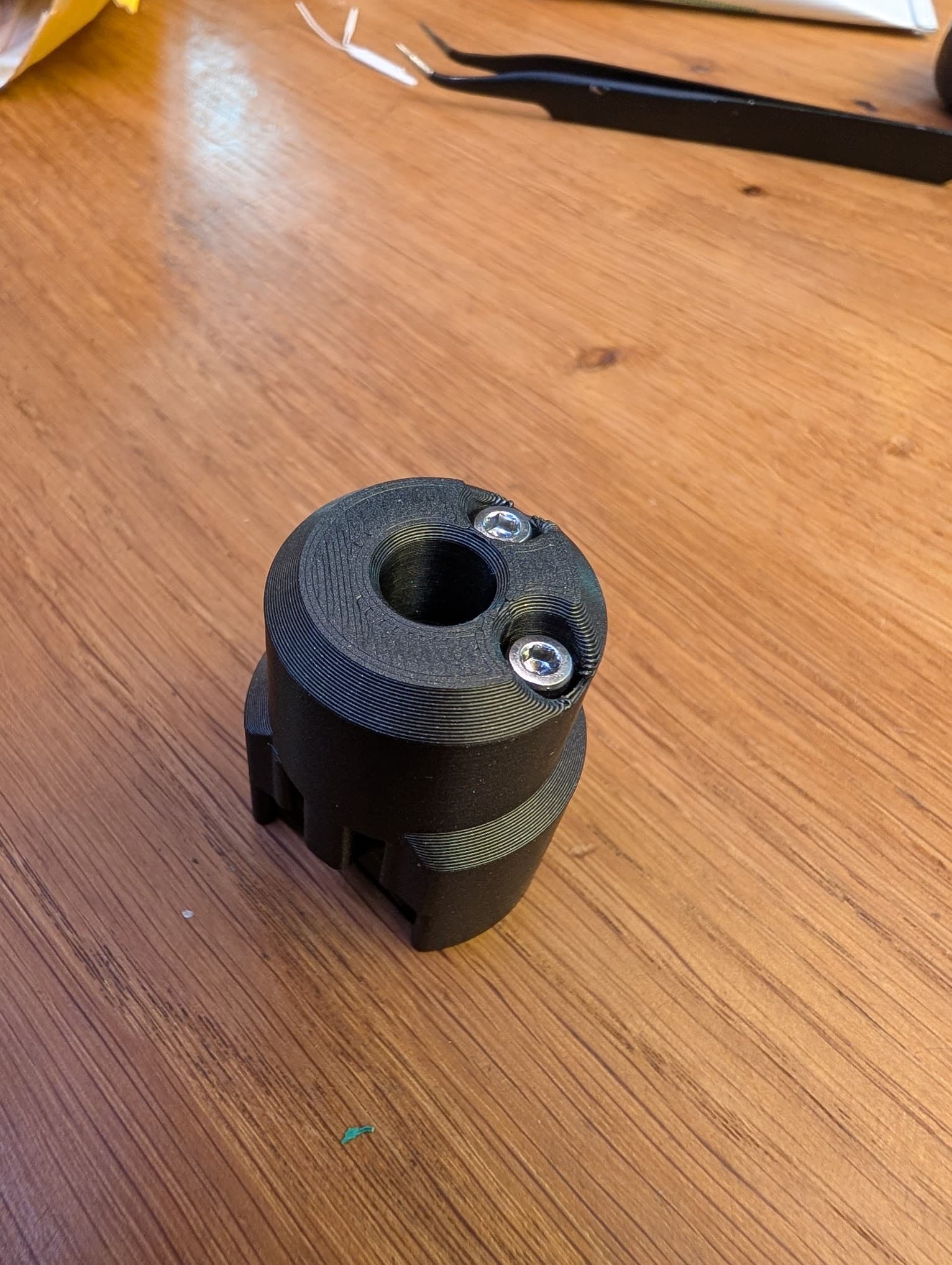

Daher hatte ich gestern die Idee den Laserpointer an der Öffnung der Röhre selbst an zu bringen und so das ganze ohne pulsen auszurichten. Dafür habe ich einen Halter entworfen, mit dem der Laserpointer vorne an der Röhre befestigt werden kann, was soweit auch sehr gut funktioniert hat und das ausrichten dann auch relativ angenehm ermöglicht.
WIe gesagt, hat dies vom Prinzip gut funktioniert, aber leider ist die Öffnung, die mit einer (Messing?) Kappe versehen ist nicht perfekt in Flucht ausgerichtet zur röhre Selbst, so dass ein Testpuls nach ausrichten mit dem Laserpointer heute leider etwas daneben lag.
daher habe ich eben den Halter nochmal ein kleines bisschen überarbeitet um 2 Stellschrauben für Höhen und Seitenverstellung zu integrieren. D.h. wir werden morgen Abend einen Testschuss machen, anschließend den Laserpointer rein machen und den Laserpointer mit den einstellschrauben so ausrichten, dass der Laserpointer Deckungsgleich mit der Laserröhre ist, dadurch sollten wir dann in der Lage sein die Spiegel korrekt auszurichten (Daumen drücken bitte!! :see_no_evil:)
  1. Ich habe ein Thermomoeter in das Wasserresorvoir für die Wasserkühlung rein gemacht. Ich hatte vor kurzen mal mit ChatGPT die thermische Kapazitet vom Lasercutter und der Wasserkühlung ausgerechnet und das Ergebnis was nicht sonderlich gut:
Kurz & knackig:
  • Temperaturbereich: Ziel ~18–22 °C (Herstellerempfehlungen meist 15–25 °C). >25 °C sinkt Leistung & die Röhrenlebensdauer leidet, >30 °C vermeiden. Zu kalt (unter Taupunkt) → Kondenswasser an Röhre/HV-Anschlüssen = Risiko. sptlaser.net+2Trotec Laser GmbH+2
  • Euer 30–50 L-Wasserbehälter (ohne Radiator): wirkt nur als Wärmespeicher. Überschlag bei ~100 W-Röhre (≈ ~700 W Abwärme):
    • 50 L: +~12 °C/h → von 18 → 25 °C in ~35 min
    • 30 L: +~20 °C/h → von 18 → 25 °C in ~21 min
      ⇒ Für kurze Jobs okay; für längere Schnitte braucht ihr Chiller/Radiator oder Eisflaschen/Wasserwechsel.
  • Praxis-Tipps: Start bei ~18–20 °C, Temperatur kontinuierlich messen, bei 24–25 °C pausieren/kühlen. Nicht unter den Taupunkt regeln (Raumluftfeuchte beachten). Durchfluss grob 2–5 L/min. Reci Laser+1

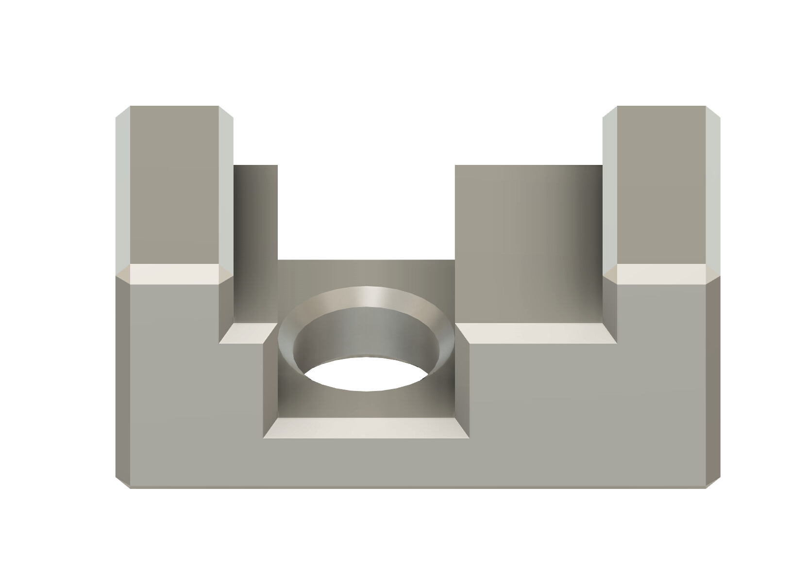

  1. neue Scharniere für die hintere Klappe

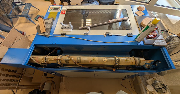

Bei der hinteren Klappe für die Röhre gibt es aktuell keine Scharniere, ist immer ein bisschen Fummelei um die Klappe da runter zu nehmen.
Zum Abschluss noch ein Fotoalbum, da ich aktuell einige Bilder von dem Gerät mache:

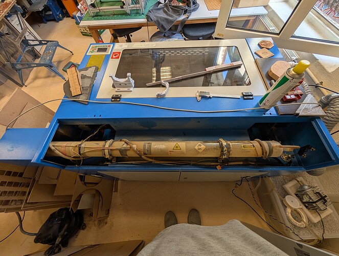

Die ganze Arbeit scheint sich endlich aus zu zahlen, ich habe heute mit @Mipra zusammen mit dem neuen verbesserten Laseradapter und Spiegel Ausrichthilfen den Laser relativ schnell ausrichten können.
Der Ablauf für die Ausrichtung der Spiegel ist damit wie folgt:
  1. alle Spiegel und Linsen reinigen
  2. einen 45° Zielscheibenhalter am 2. Spiegel anbringen und eine Zielscheibe einlegen
  1. Y Achse ungefähr mittig positionieren, damit man die Zielscheibe gut sehen kann
  2. mit dem Laser einen Puls auf die Zielscheibe auslösen, damit wir einen Referenzpunkt haben auf den der Laser aktuell trifft. Die Zielscheibe bleibt drin und die X/Y Achsen werden nicht bewegt!
  3. 9MM Laserpointer mit Batterien bestücken, zuschrauben und in den Laseradapter einführen bis der Laser nicht mehr hinten „raus steht“
Anschließend wir der Adapter vorsichtig auf die Öffnung der Co2 Röhre gesteckt und kontrolliert, ob der rote Laserpunkt deckungsgleich mit der verbrennung vom Pulsen der Röhre ist. Falls nicht wird der Adapter ab genommen und mit den Schrauben vertikal oder horizontal so ausgerichtet, dass der Laserpointer möglichst Deckungsgleich mit der verbrennung ist.
  1. Jetzt eine neue Zielschreibe in den 2. Spiegel einsetzen und dann die Y Achse nach ganz vorne fahren. Dort den Punkt merken oder markieren und Anschließend die Y Achse nach ganz hinten. Der rote Punkt sollte im Idealfall von vorne bis hinten an der gleichen Stelle auf der Zielscheibe bleiben.
    Mittig oder nicht ist erst noch nicht relevant. Es ist nur relevant, dass der Punkt nicht wandert.
    Wenn der Punkt wandert muss er mit den Einstellschrauben am 1. Spiegel ausgerichtet werden, bis er nicht mehr wandert. Hier ist es wichtig die ACD Methode zu verstehen, die oben bereits beschrieben wurde in einem vorherigen Post.
  2. Wenn der Punkt nicht mehr wandert, sondern von vorne bis hinten konstant an einem Punkt verbleibt kann noch durch paralleles einstellen der Laserhalterung der Punkt in die Mitte der Zielscheibe verschoben werden. Nach dem Verschieben auf jeden Fall nochmal Schritt 6 überorüfen und ggf. wiederholt einstellen bis der Punkt von vorne bis hinten mittig auf der Zielscheibe bleibt.
  3. Zielscheibenhalterung am 2. Spiegel kann entfernt werden und stattdessen ein stück Klebeband auf die Öffnung am Spiegel 3 geklebt werden. Hier wird jetzt ähnlich wie im Schritt 6 der Laserpointer so eingestellt, dass er auf der ganzen Strecke von Links nach Rechts nicht mehr wandert und anschließend mittig ausgerichtet.
  4. Klebeband von der Öffnung des Spiegels entfernen und auch die Linse unten entfernen. Jetzt muss von unten wo die Linse drin war Klebeband vorgeklebt werden. Auch hier sollte der rote Punkt nun Mittig sein, falls nicht muss mit den Einstellschrauben am 3. Spiegel der Punkt mittig ausgerichtet werden. Dies sollte an allen 4 Ecken X/Y kontrolliert werden, dafür am besten einen Spiegel unter die Öffnung halten damit man den Punkt sehen kann.
  5. Laserpointer mit Adapter von der Co2 Röhre entfernen und einen Testpuls an allen 4 Ecken des Tisches, das Klebeband bleibt dabei an der unteren Öffnung des Laserkopfes. Das Klebeband sollte durchgängig mittig getroffen werden.
  6. Endkontrolle und Kontermuttern der Spiegel vorsichtig fest ziehen.
Soweit so gut, hat etwas gedauert und könnte evt. auch noch einen Besser eingestellt werden aber die Abweichungen sind jetzt im Vergleich zu den vorherigen Tests erheblich besser.

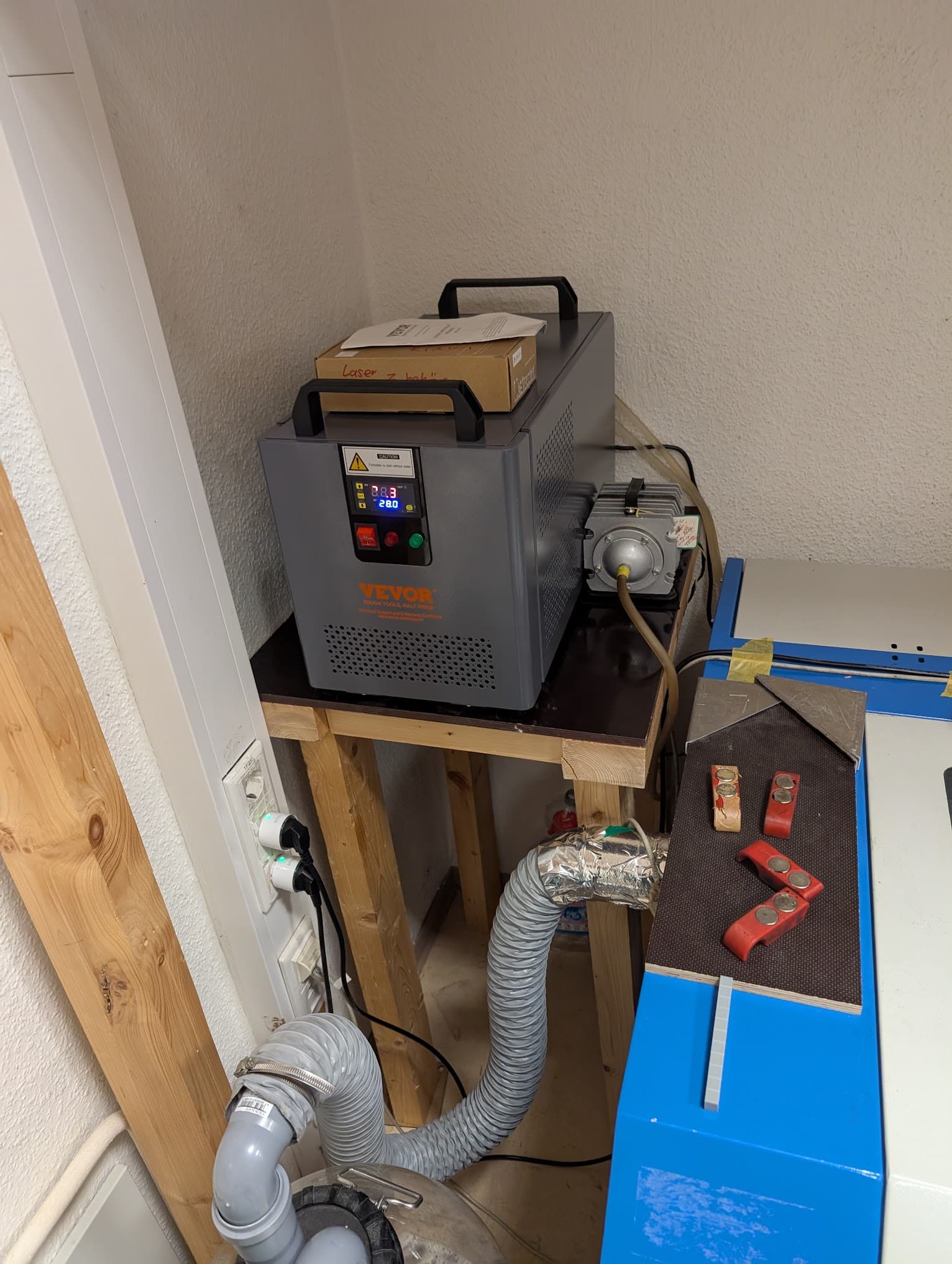

Wie gestern schon erwähnt, haben wir den neuen Kühler angeschlossen.
  • wir haben das alte Kühlwasser entsorgt
  • die Röhre einmal mit klarem Leitungswasser etwas durch gespühlt
  • den alten Wasserdurchflusssensor durch den neuen ersetzt
  • einen kleinen Tisch für die Ecke gebaut auf den jetzt der Kühler + Luftkompressor steht
  • neues destiliertes Wasser in den Kühler eingefüllt (Rest steht unter dem Kühler in der Ecke
  • Funktionstest der Kühlung und des Sensors durchgeführt
Der neue Kühler wird wie die alte über den Kippschalter „Kühlung“ vorne am Laser betätigt, nicht wundern, beim Einschalten Piept die Kühlung 2-3mal.
Die Schläuche vom Laser zur Kühlung sind gerade noch etwas Knapp wenn man den Laser zur Wartung vor ziehen möchte, werde dafür noch neue Längere besorgen, behindern aber erstmal nicht die Nutzung.
Das Kaltgerätekabel vom Laser haben wir auch durch ein Längeres ausgetauscht, so dass dies nicht mehr „knapp“ vorne vor dem Laser her geht, sondern wie das Netzwerkkabel jetzt erst rechts am Laser vorbei und dann über den Laser hinter den Scharnieren des Deckels rüber zu den Steckdosen geht.

Unser Kompressor stand anfangs unten im Laser und hat dadurch auch viel Rauch gezogen. Ich vermute, dass der Luftschlauch leider auch darunter gelitten hat und ggf. ersetzt werden muss.
Nach mehreren Stunden ausrichten, nachdenken, ausrichten, verzweifeln, ausrichten, … ist der Laser nun wieder okayisch einsatzbereit.
Ich bin dabei, anders als @mneuhaus nach der reverse alignment Methode vorgegangen und konnte feststellen, dass Spiegel 3 nicht gut ausgerichtet ist, wodurch die Linse nicht mittig getroffen wird.
Mein Ablauf war dabei wie folgt (nur nicht wirklich strukturiert, da es mehrere Stunden gedauert hat)
  2. 9MM Laserpointer mit Batterien bestücken, zuschrauben, in den Linsendapter einführen und anstelle der Linse montieren
  3. Klebeband auf Spiegel 2 kleben
  4. Spiegel 3 ausrichten, sodass der Laserpunkt beim Verfahren der X-Achse (links/rechts) nicht wandert
    Die X-Achse hat rechts noch einen leichten Seitenschlag, wodurch der Punkt am Ende springt, das kann nur durch Ausrichten der Linearschiene korrigiert werden.
  5. Spiegel 2 verschieben, sodass er mittig getroffen wird. Ich musste dafür noch ein Stück HDF unter kleben, da eine Verstellung in der Höhe nicht vorgesehen war.
  6. Klebeband auf Spiegel 1 kleben und von Spiegel 2 entfernen
  7. Spiegel 2 ausrichten, sodass der Laserpunkt beim Verfahren der Y-Achse (vorne/hinten) nicht wandert.
    Die Y-Achse hat vorne einen leichten Höhenschlag und mir fällt nichts ein, wie wir den wegbekommen könnten.
  8. Ggf. Schritte 5-7 wiederholen, sodass auch Spiegel 1 mittig getroffen wird, da sich dieser nur in der Höhe verstellen lässt.
  9. den roten Laserpunkt auf dem Klebeband von Spiegel 1 markieren
  10. den Laser bei 10% einen Puls abfeuern und die Laserröhre einstellen, sodass Spiegel 1 bei der Markierung getroffen wird
  11. Eine Zielscheibenhalter an Spiegel 2 anbringen und eine Zielscheibe einlegen
  12. Spiegel 1 so einstellen, dass der Zielscheibenhalter immer an der selben stelle getroffen wird
  13. alles vorsichtig kontern und nochmal kontrollieren
Der Adapter für die Laserröhre hat bei mir nicht gut funktioniert. Vermutlich bin ich immer mal wieder dran gestoßen oder habe ihn zwischendurch falsch herum aufgesetzt.
Die Datei von @mneuhaus für den Rundtest liegt in Öffentlich/hub/lightburn-settings und ist als Rundtest auf dem Laser gespeichert.
Die Schnittparameter für 3mm HDF sind in Ligtburn mit 65mm/s, 85% und n=3 für den Fokuspunkt auf dem Material abgespeichert
irgendwo habe ich mal gelesen, dass für gute Schnittleistung der Fokuspunkt etwa 1/3 im Material liegen sollte
