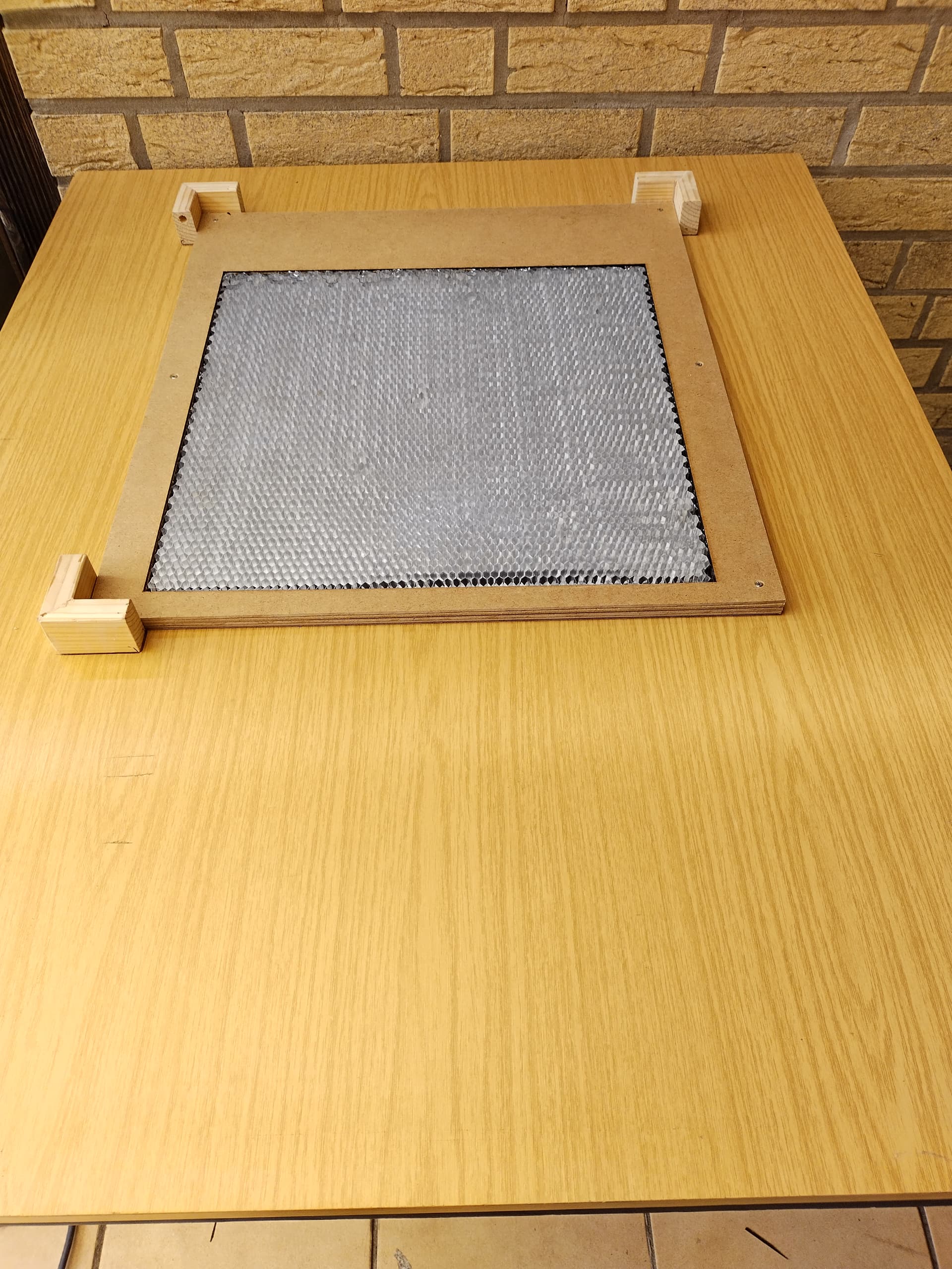

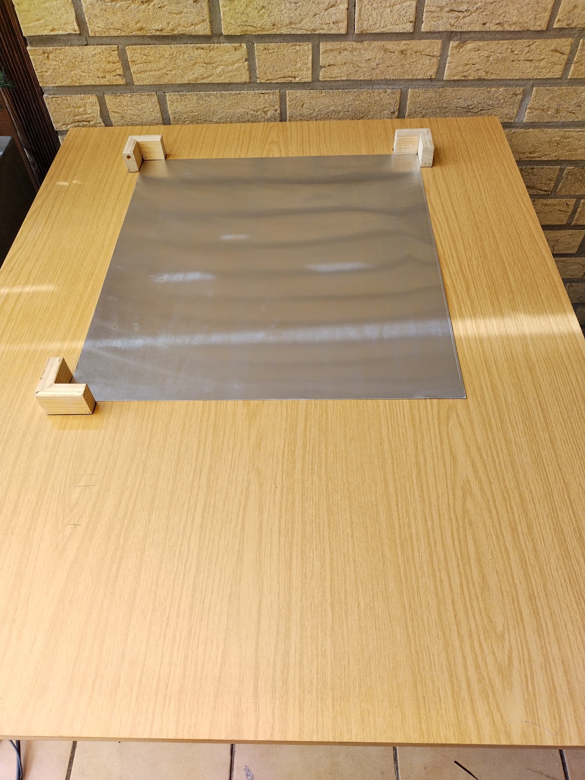

Zum Schutz der Holzplatte wurde eine Aluplatte besorgt. Diese liegt zwischen den Winkeln mit denen das Lasergestell fixiert wurde. Damit ich darauf eine 10 mm hohe Wabenplatte (40 x 40 cm) nutzen kann wurde ein fester Rahmen mit entsprechendem Ausschnitt in 12 mm Höhe gelasert. Hier mit dem Zusatzeffekt das man einen kleinen Anschlag für die zu verwendenden Materialien hat.

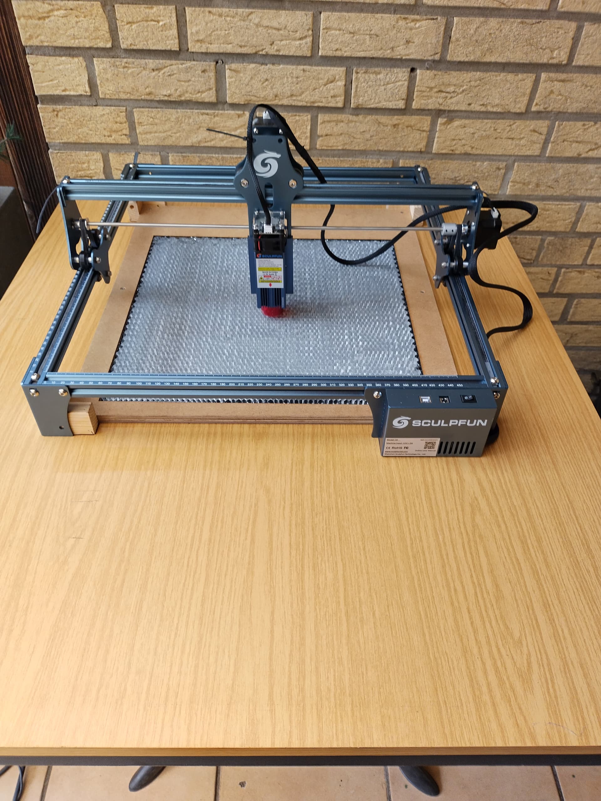

Zu meinem Bedauern muss ich nach wenigen Nutzer-Stunden feststellen, das der Laser in der Bewegung auf der x-Achse keine geraden Ergebnisse mehr liefert. Das liegt m.E. an der inzwischen „wackeligen“ Halterung an der der Laser befestigt ist. Meine Recherchen via „Perplexity“ haben u.a. genau diese Schwachstelle an dem Laser aufgezeigt. Andere dort genannte Möglichkeiten (Software, Laser etc.) kann ich ausschließen, es liegt wohl an der Mechanik. Ich erspare mir hier die vollständige Berichterstattung zu meiner Fehleranalyse, zeige aber die zusammenfassenden Punkte auf:

Da selbst der einfachste Strich in der x-Achsen-Bewegung nur noch eine Wellenlinie erzeugt, stelle ich meine weitere Arbeit vorerst ein.

Bei genauer Betrachtung wurde festgestellt, dass sich die Muttern des Lasers, der an der X-Achse befestigt ist, ein wenig !!! gelöst hatten. Bei noch genauerer Sichtung wurde dann der Grund der „Bewegungsfreiheit“ erkannt:
Die Muttern und dazugehörigen Schrauben sollen natürlich den Laser an seiner Position „fest“-halten, allerdings nicht nur in dem man sie einfach nur fest anzieht. Innerhalb der Halterung des Lasers befindet sich eine Distanzbuchse (vergleichbar mit einer Exzentermutter) mit einem ungleichmäßigem, versetzen nicht mittigem Loch. Wenn man nun diese zwei Buchsen an der Halterung richtig ausrichtet fährt der Laser an seinem Schlitten wieder in der richtigen Bahn - und wenn diese Buchse nur minimal „locker“ ist, hat die ganze bewegende Mechanik Spiel.
(Da muss ein Laie erst mal draufkommen!)
Nach dem nun die Bahnen vom Laser wieder ordnungsgemäß abgefahren werden, konnte das Gerät wieder arbeiten.
