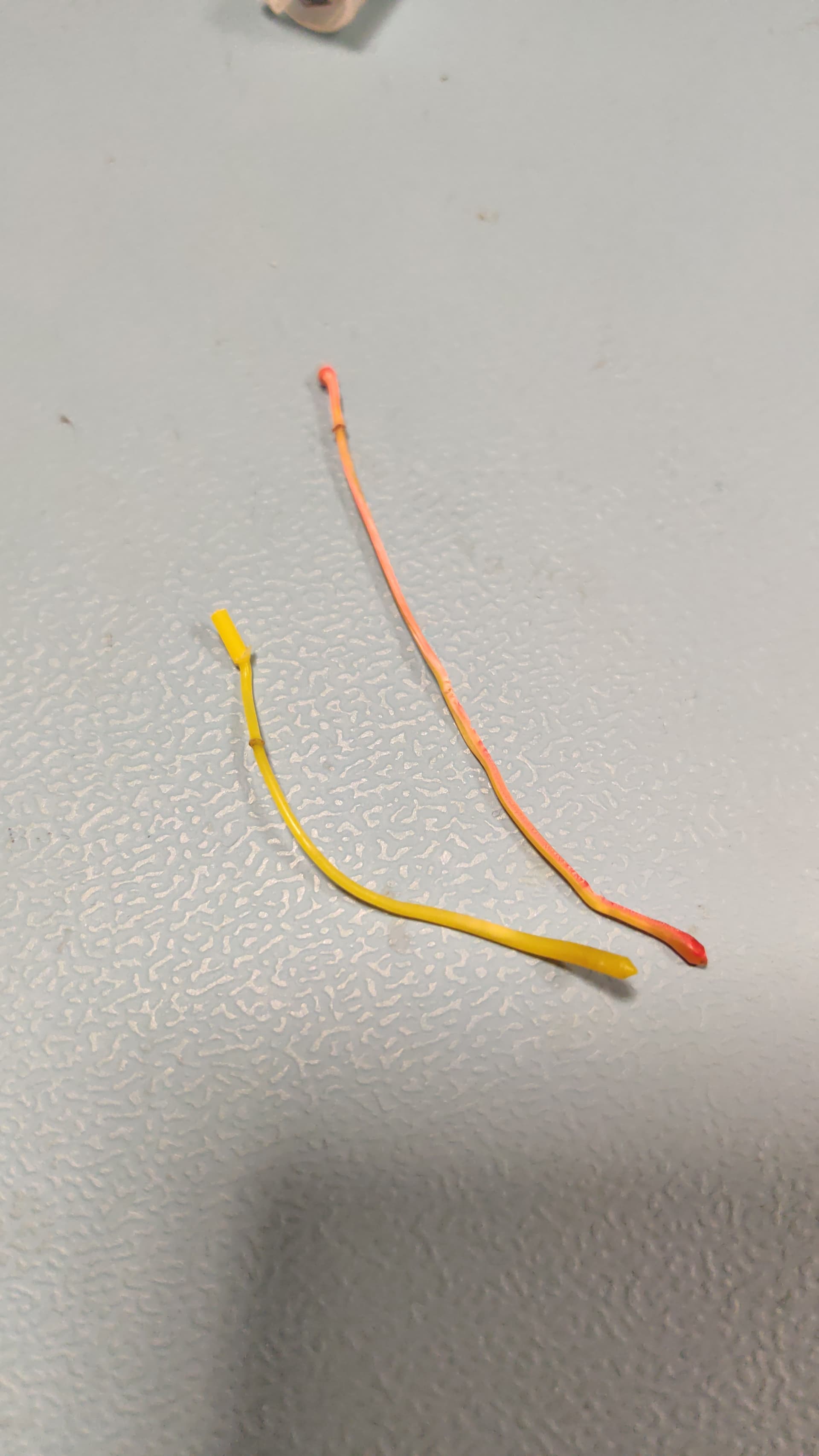

@mneuhaus hat gestern noch einen sogenannten „Cold Pull“ gemacht.
Düse auf 250 °C aufheizen, Filament laden, abkühlen auf etwa 60 °C, ziehen.
Da kam doch etwas raus und nun fliest das Filament wieder.
Allerdings gibt es noch ein Problem mit dem Z-Offset, sodass die erste Schicht zu weit entfernt ist ![]()

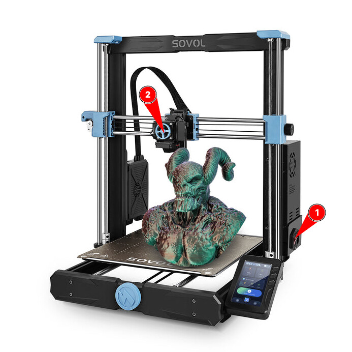

Hier noch ein Crashkurs für sovi
Es gibt einen Hauptschalter an der rechten Seite (1).
Aufheizen für einen Filament Wechsel würde ich über Octoprint machen, da ich das Menü auf dem Drucker selbst nicht mag.
Dann Filament über das große Handrad (2) entladen und auch darüber neu laden. Geht auch über Octoprint, mache ich aber nie.
