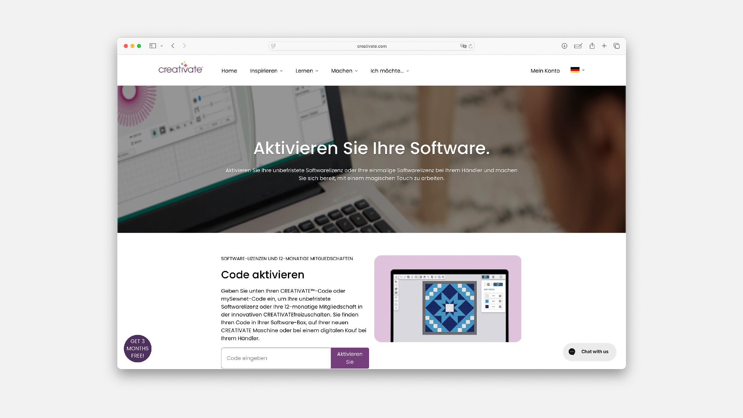

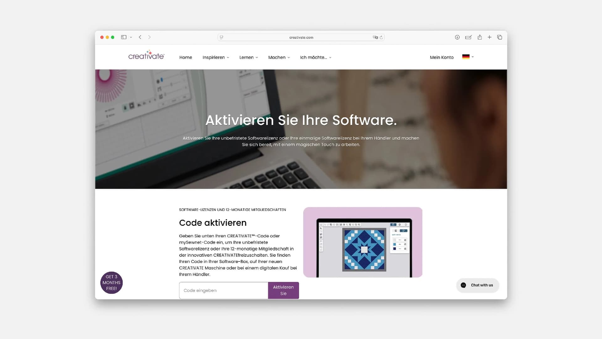

5. Creativate aktivieren
Nach der Installation:
- Gib deinen Aktivierungscode auf creativate.com ein
- Starte Creativate Configure
- Melde dich mit deinem Creativate-Konto an
- Gib deinen Aktivierungscode ein (bei Einmalkauf)
- Klicke auf „Activate this computer“
- Die Software wird automatisch freigeschaltet und startet anschließend
Hinweis: Du kannst Creativate auf bis zu zwei Geräten gleichzeitig nutzen. Bei Gerätewechsel kannst du unter „My Devices“ die Lizenz übertragen.
