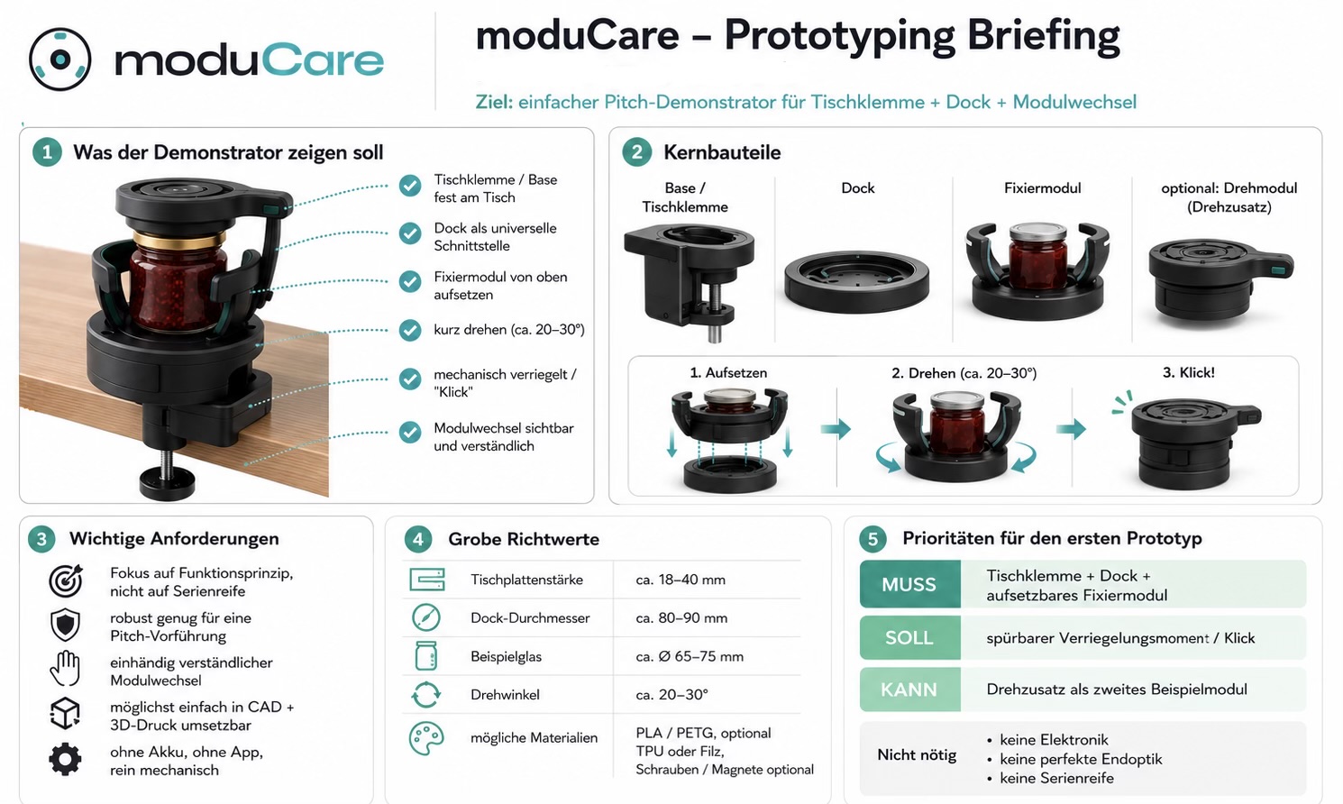

Wir haben leider selbst noch keine CAD-Erfahrung. Wir könnten aber versuchen, gemeinsam mit unseren Lehrern, die in dem Bereich mehr Erfahrung haben, erste Skizzen, Maße oder einfache Vorlagen zu erstellen.
Könnten Sie uns kurz mitteilen, was Ihnen am meisten helfen würde?
Zum Beispiel Maße, Ansichten, Handskizzen, Fotos, technische Skizzen oder eine genauere Funktionsbeschreibung.
Für einen ersten groben Überblick haben wir Ihnen ein kurzes Prototyping-Briefing angehängt. Darin zeigen wir, wie wir uns Tischklemme, Dock-System, Modulwechsel und Fixiermodul vorstellen.

Für das prototyping benötigt ihr auf jeden Fall eine Skizze mit Maßen.

Nach viel hin und her per E-Mail und ein Videocall haben wir es doch noch geschafft ein Modell für das Bundesfinale morgen zu drucken.
Die Modelle wurden mit OpenSCAD und Claude Code erstellt und es gab zwischendurch auch einige Iterationen und Fehlteile, die nicht funktioniert haben. Wir brauchen dann wohl schon wieder neues schwarzes Filament :grin:
