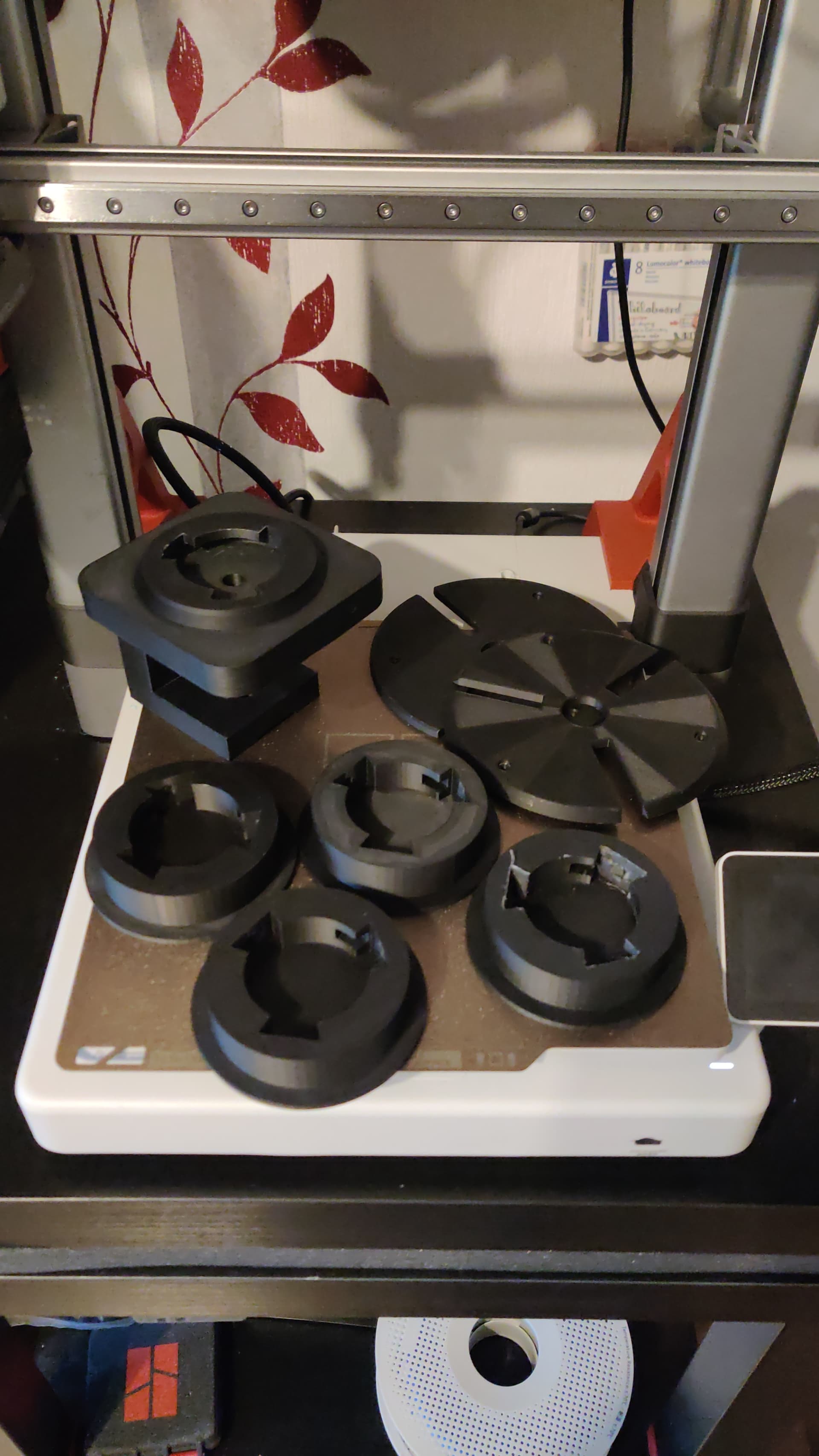

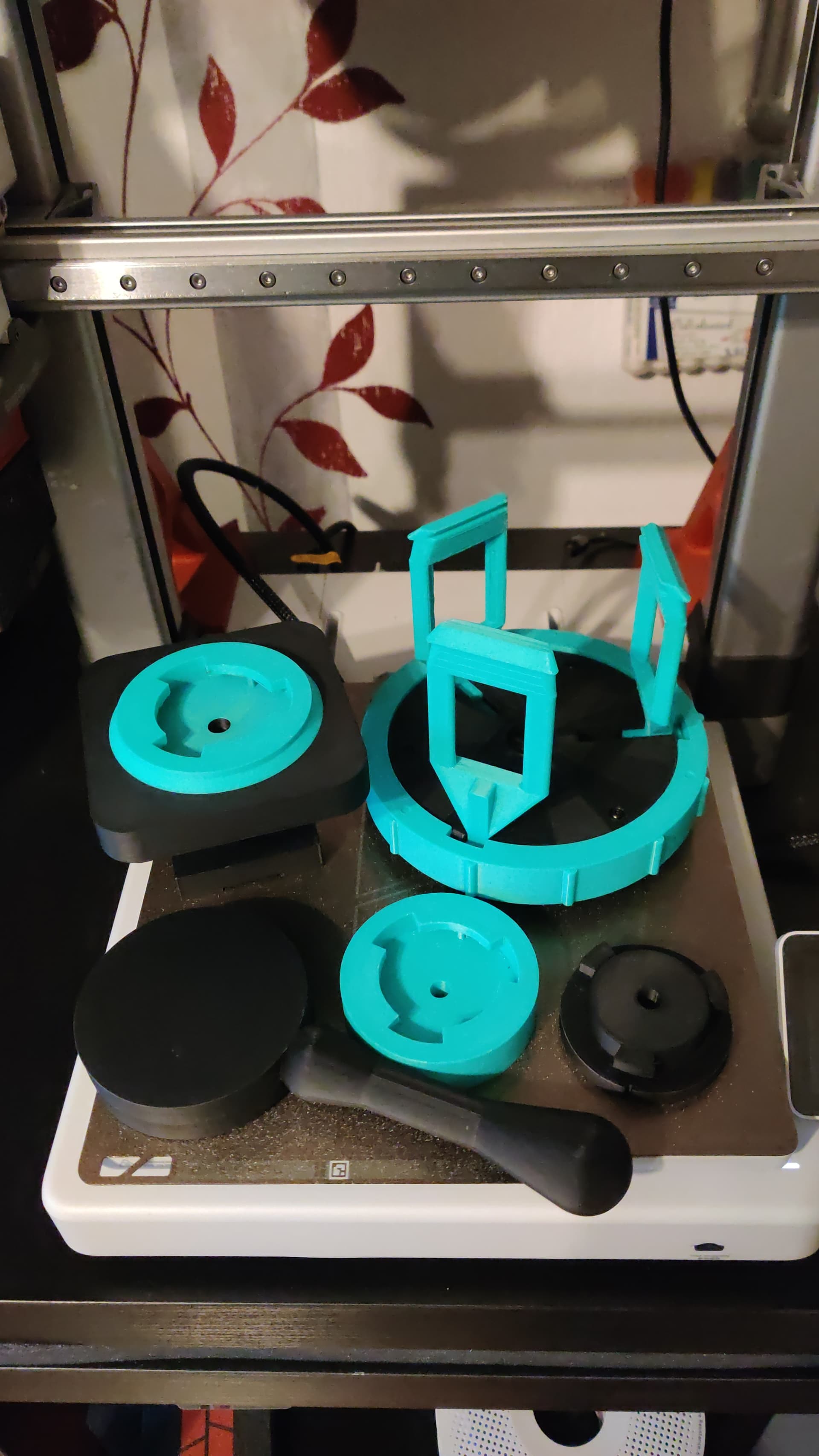

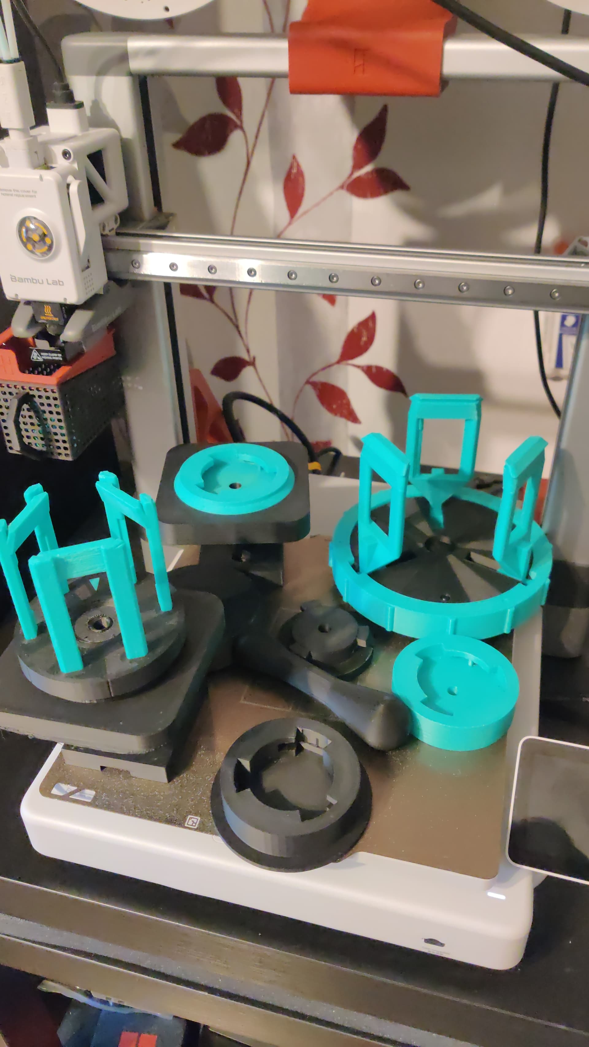

Nach viel hin und her per E-Mail und ein Videocall haben wir es doch noch geschafft ein Modell für das Bundesfinale morgen zu drucken.
Die Modelle wurden mit OpenSCAD und Claude Code erstellt und es gab zwischendurch auch einige Iterationen und Fehlteile, die nicht funktioniert haben. Wir brauchen dann wohl schon wieder neues schwarzes Filament :grin:
