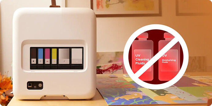

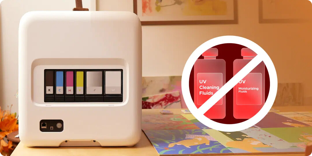

Inzwischen gibt es ein paar Konkurrenten zu eufymake. Aktuell alle nur vorbestellbar, noch nicht normal kaufbar, wenn ich das richtig gesehen habe. Der hier klingt interessant:
Der muss trotzdem dauerhaft am Strom hängen und sprüht gelegentlich etwas Tinte in einen Restebehälter.
Software leider mal wieder nicht für Linux. Sie sprechen zwar gelegentlich von „open“, aber wenn ich das richtig verstanden habe, bezieht sich das nur darauf, dass der Software per SDK selbstgedruckte Halterungen beibringen kann.
