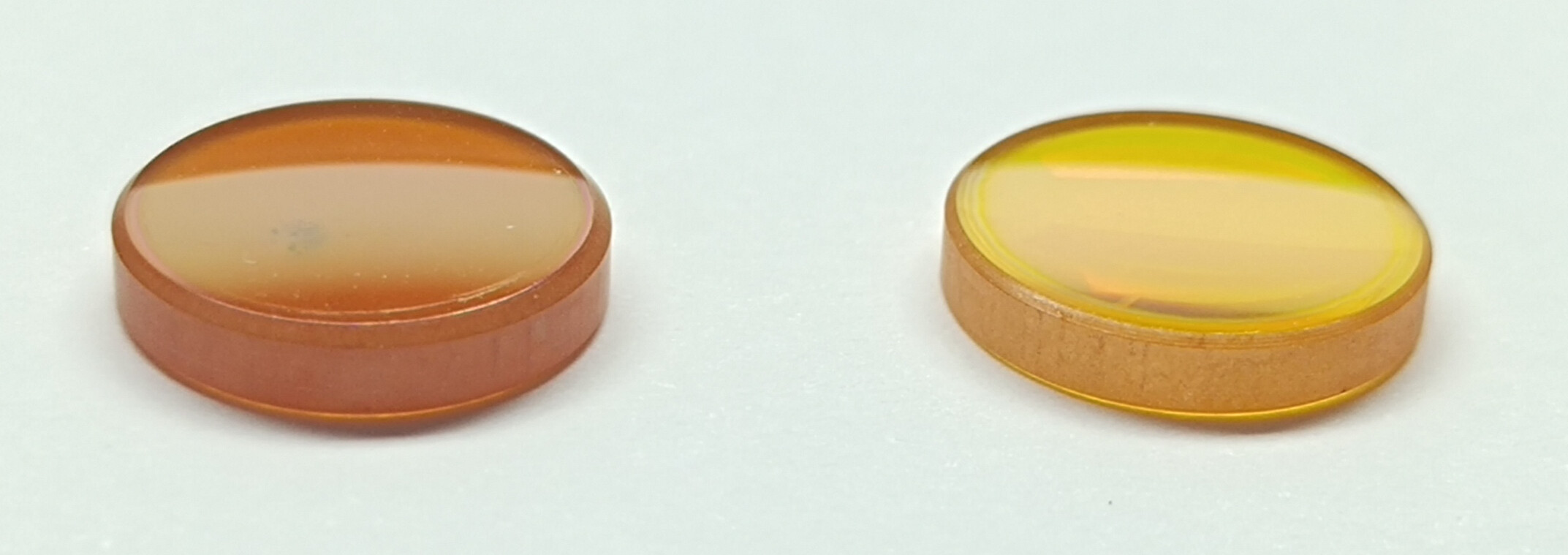

@rene.plitzko und ich haben gestern noch die neue Linse und die neuen Spiegel eingebaut und ausgerichtet. Getestet wurde jedoch noch nichts. Der Fokus hat sich von 20 mm auf 33,5 mm vergrößert, sodass wir eine neue Fokustreppe brauchen.

Gestern habe ich mir den Laser mal genauer angeschaut bezüglich der schwachen Schneidleistung. Dabei ist mir aufgefallen, dass die Fokuslinse falsch herum eingebaut war. Die Ausrichtung der Wölbung muss bitte nach oben. Die Schneidleistung ist nun bei mdf 3mm von 4 Durchgängen auf 2 reduziert bei Einstellung von 50Geschw /80Power in Lightburn (Parameter sind nur ein Orientierungswert).

WOW, vielen Dank dir, der Unterschied ist ja echt riesig.
Ich vermute, dass ich die Linse falsch herum (mit der kovexen Seite nach unten) eingesetzt habe und werde das nachher korrigieren.
