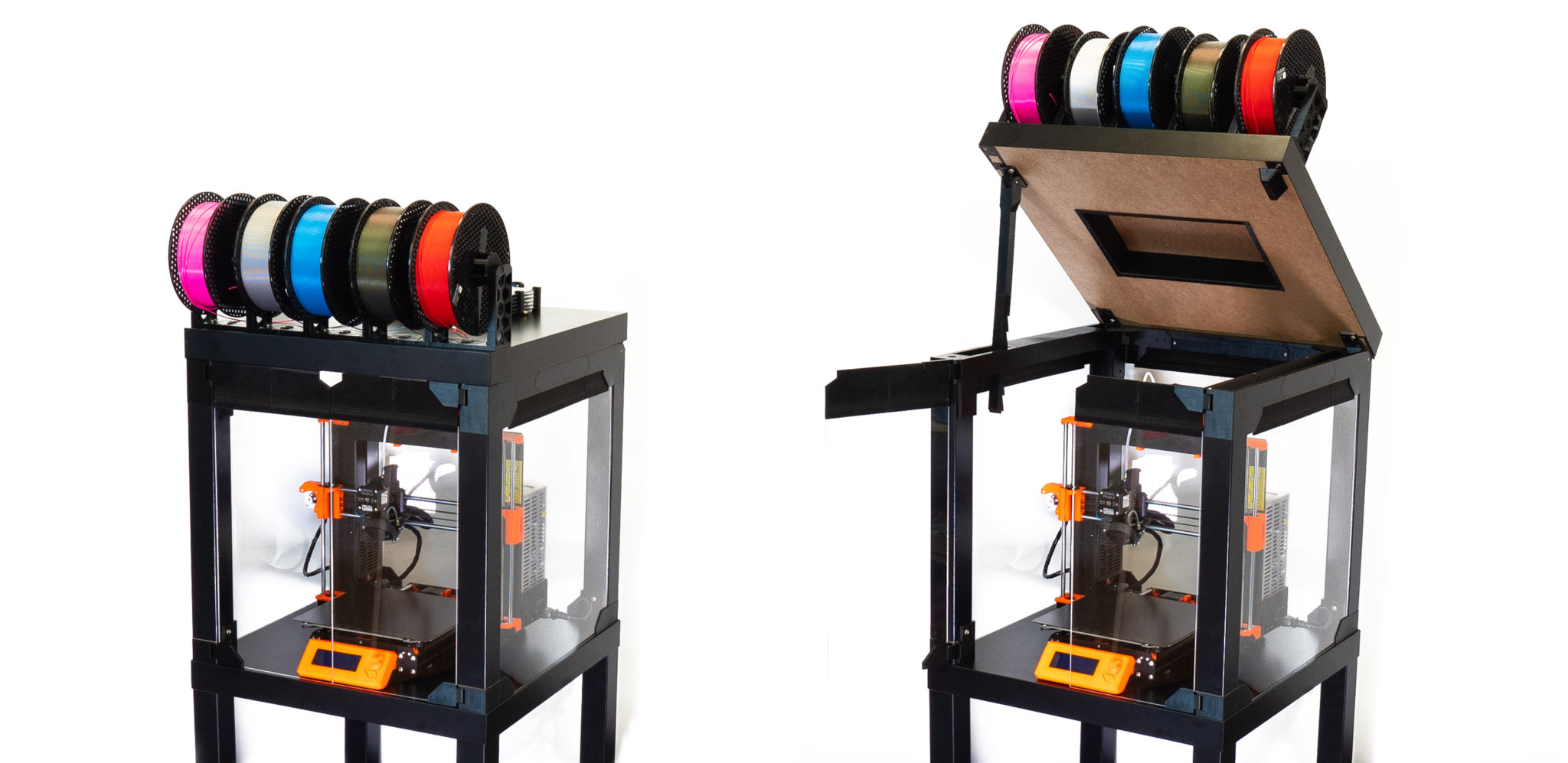

Die Einhausung die ich gebaut habe ist die „Prusa Enclosure v2“ in welcher auch die Multi-Material-Unit Platz findet mit der bis zu fünf verschiedene Filamente in einem Druck genutzt werden können. In Zukunft soll die auch Einzug bei uns finden :slight_smile:
Hier noch ein Link zu der „Prusa Enclosure v1“. Diese ist insgesamt nicht so hoch und der Deckel lässt sich nicht nach oben aufklappen. Dafür kann der obere Tisch abgenommen werden.
