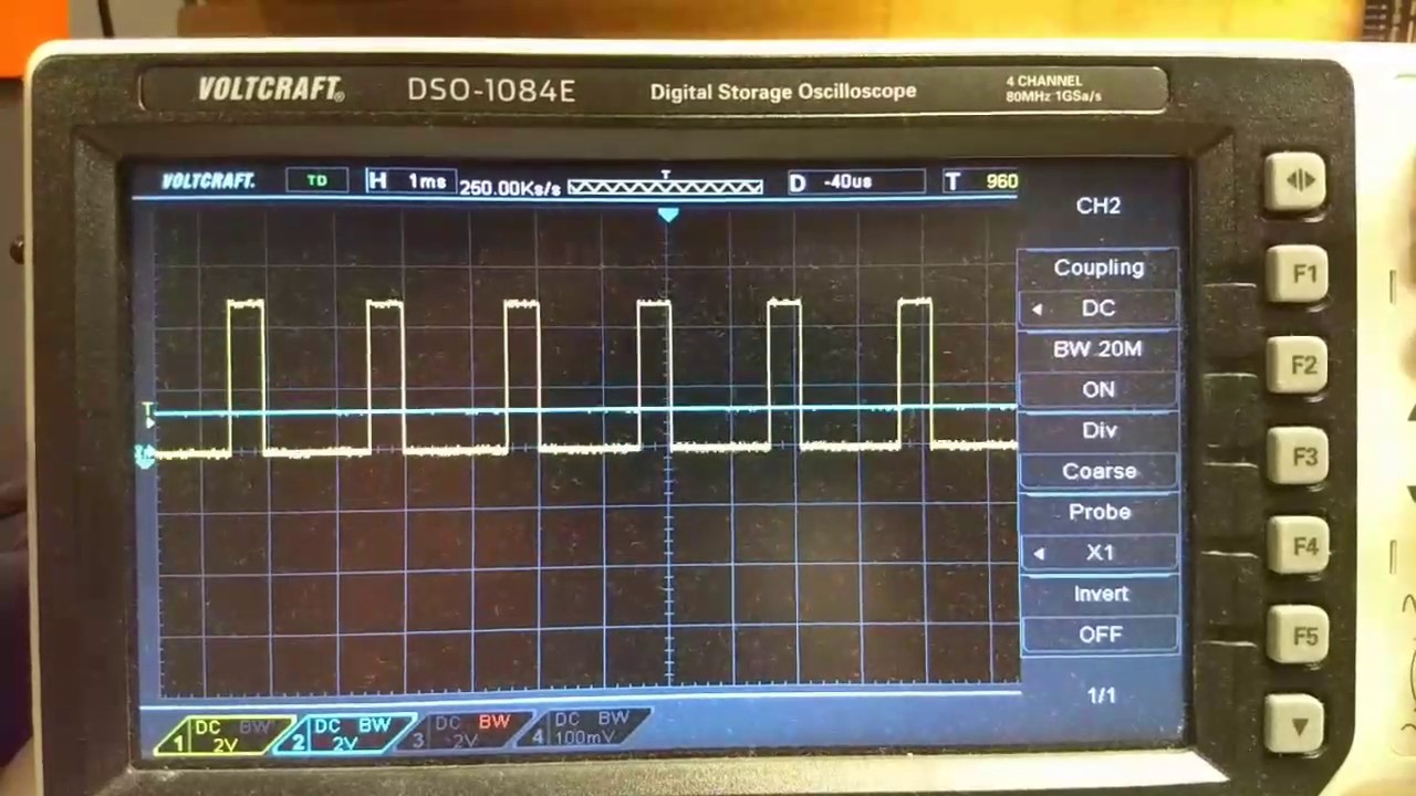

Arduino + Tiefpass mit zwei Messspitzen:
Das Messergebnis ist im fogenden Video zu sehen:
Das gelbe Signal ist dabei der PWM Ausgang des Arduino und die blaue Kurve ist das geglätte Signal, das im nächsten Schritt zum OP-AMP geht.

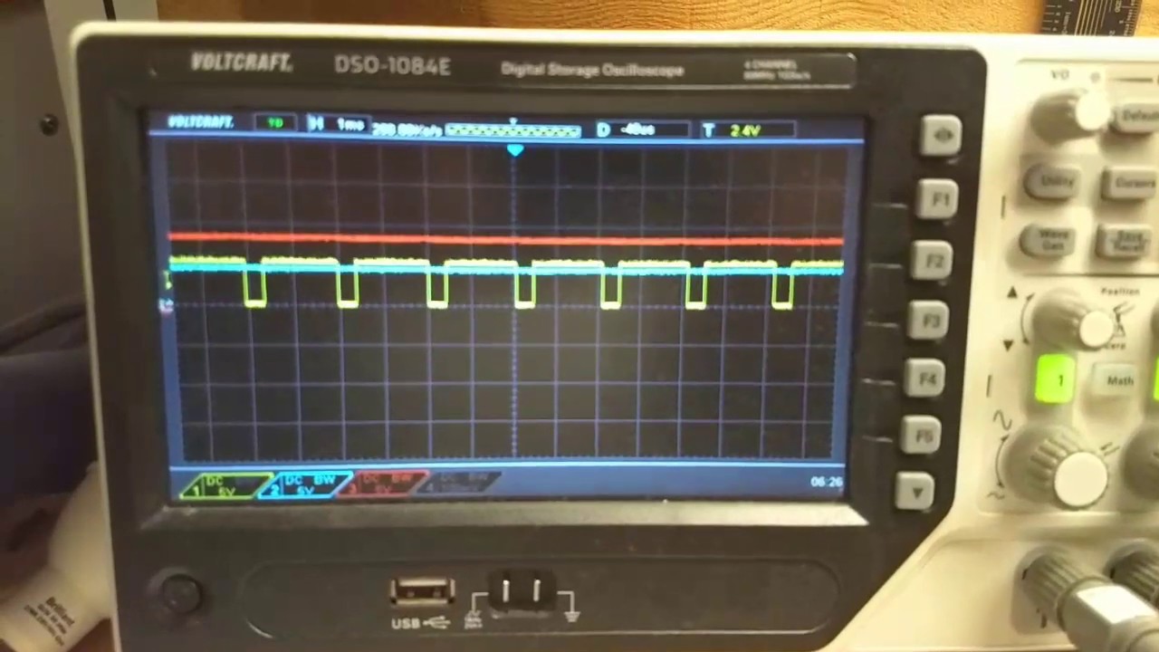

Hinzufügen des Operationsverstärkers. Das sieht dann auf dem Steckbrett so aus:
Auf dem Osszillioskop sieht man jetzt zusätzlich den roten Verlauf. Dieser verändert seinen Wert nun zwischen 0 und 10V in abhängigkeit des Tastverhältnisses des PWM.
