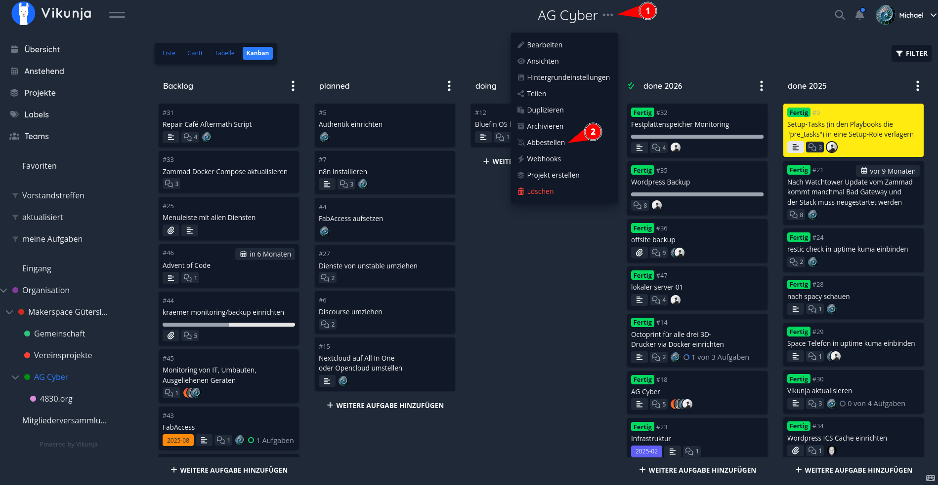

bei Projekt bearbeiten unten in der Box

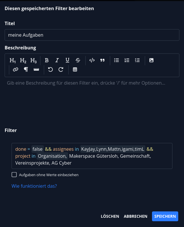

meine Aufgaben (für die Vorstandsmitglieder)
done = false && assignees in KayJay,Lynn,Mattn,igami,timL && project in Organisation, Makerspace Gütersloh, Gemeinschaft, Vereinsprojekte, AG Cyber

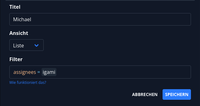

für jedes Mitglied dann eine Liste als Ansicht mit einem weiteren Filter
assignees = igami

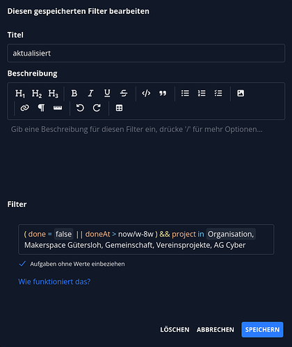

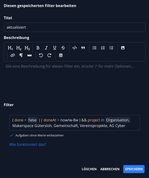

aktualisiert
( done = false || doneAt > now/w-8w ) && project in Organisation, Makerspace Gütersloh, Gemeinschaft, Vereinsprojekte, AG Cyber

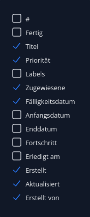

die einzige Ansicht ist eine Liste mit den folgenden Spalten nach „aktualisiert“ sortiert

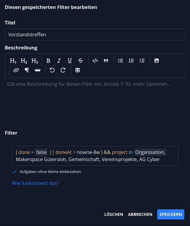

Vorstandstreffen

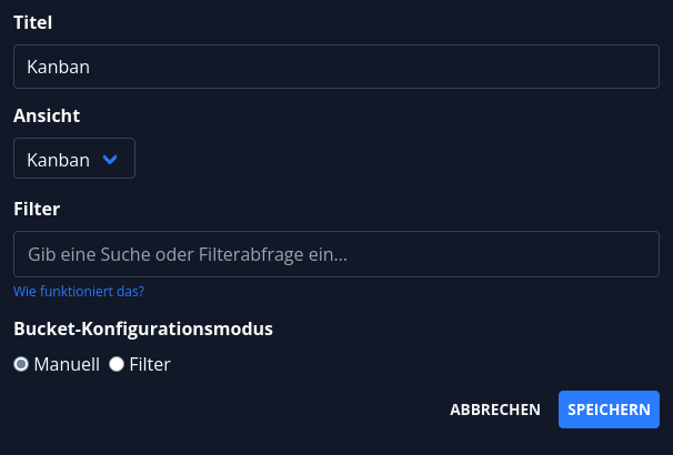

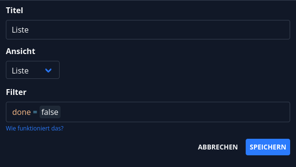

mit den folgenden Ansichten
done = false

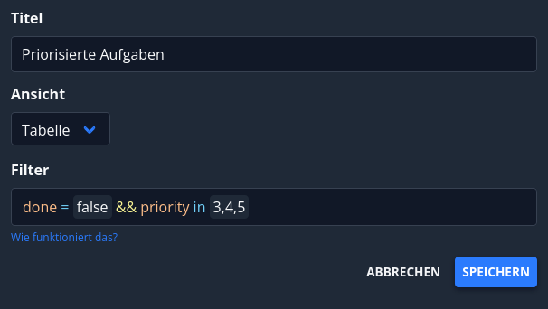

done = false && priority in 3,4,5

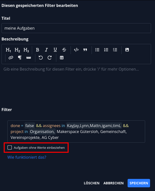

Bei dem Filter „meine Aufgaben“ ist es wichtig den Haken „Aufgaben ohne Werte einbeziehen“ rauszunehmen
