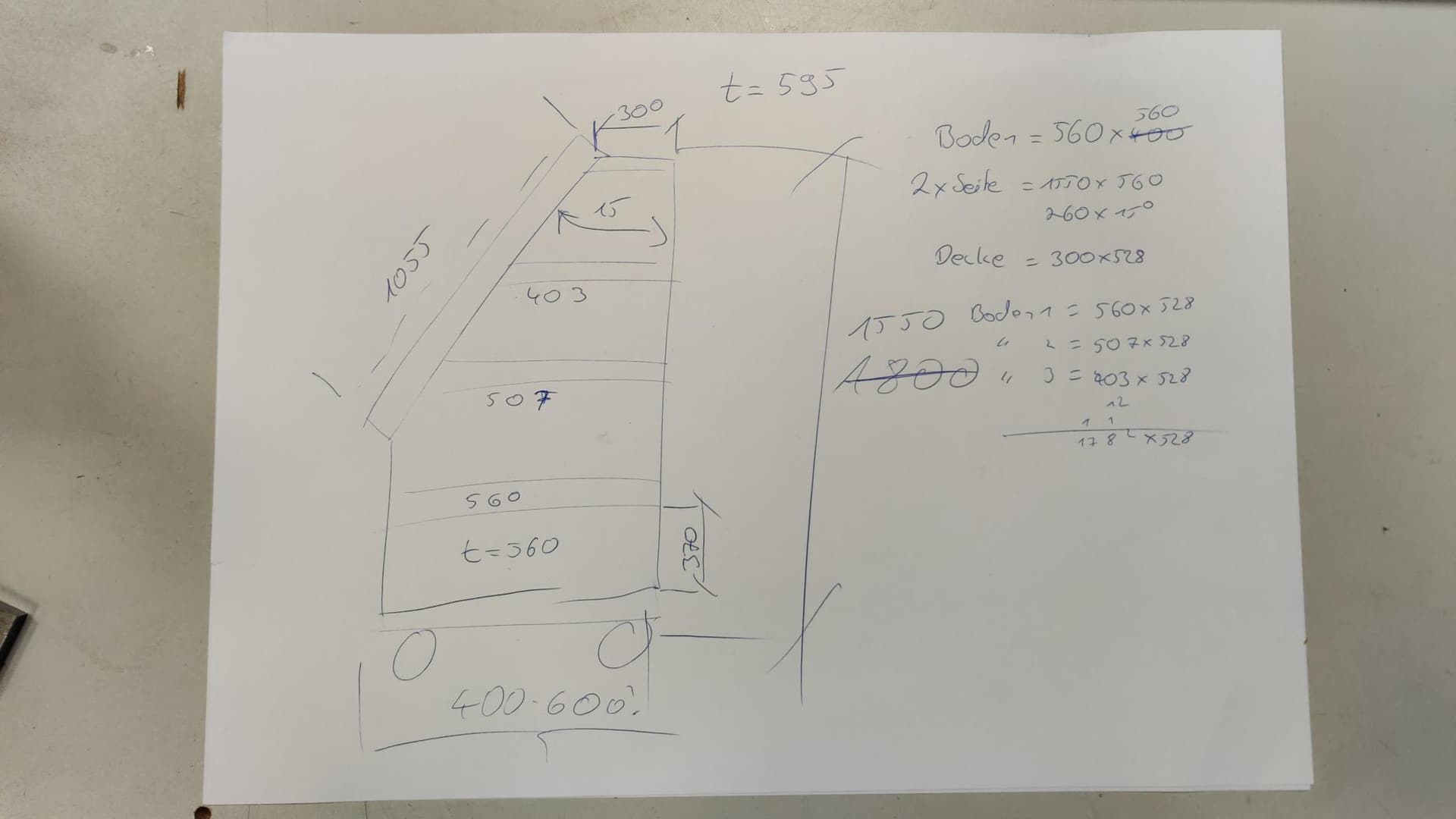

Wie in der Signal-Gruppe schon geschrieben, sollen noch vier rollbare Werkzeugwände gebaut werden.

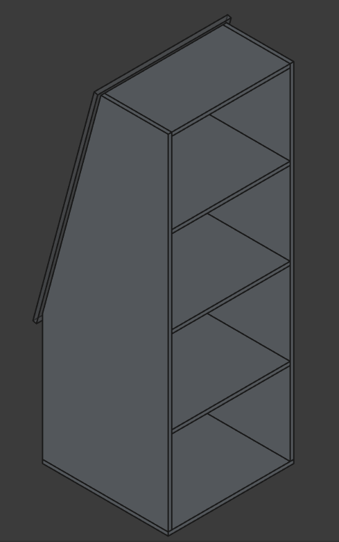

Dreidimensional sieht das dann so aus. Vorne ist eine schräge Wand, an die das Werkzeug gehangen werden soll. Dahinter sind verschiedene Regalböden um verschiedene Dinge zu lagern (Sicherungskasten, Steckerleisten, Zuleitungen, etc.)

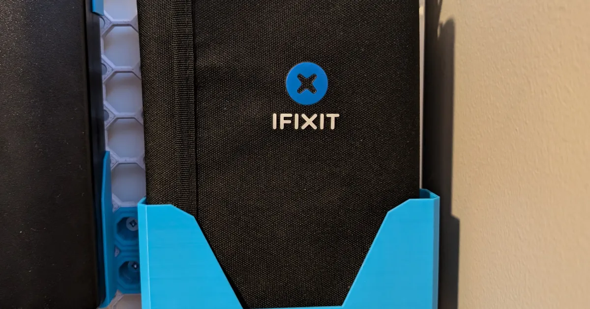

Vorne an der Wand soll noch ein System installiert werden.
Aus Einfachheit würde ich eine selbstgelaserte SKÅDIS Lochplatte verwenden.

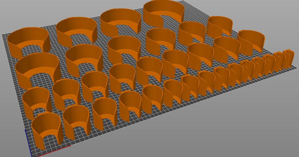

Besser wäre das Multiboard System, welches jedoch vermutlich viel Druckzeit benötigt.
