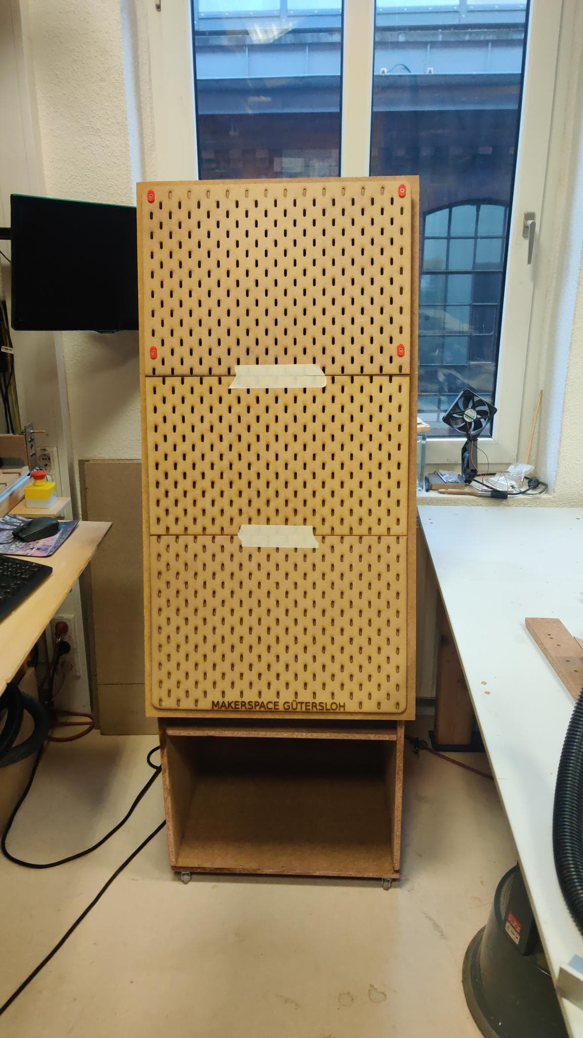

Aus Einfachheit würde ich eine selbstgelaserte SKÅDIS Lochplatte verwenden.
Besser wäre das Multiboard System, welches jedoch vermutlich viel Druckzeit benötigt.
Aus pragmatischen Gründen würde ich daher mit einer SKADIS Wand anfangen und diese nach und nach gegen das Multiboard System austauschen.
@Mipra @RalfEhlers könntet ihr davon je vier Stück 560mm breit und 1000mm hoch laser? Vielleicht finden sich auch noch ein paar Personen, die noch Praxisstunden für den Laser benötigen.

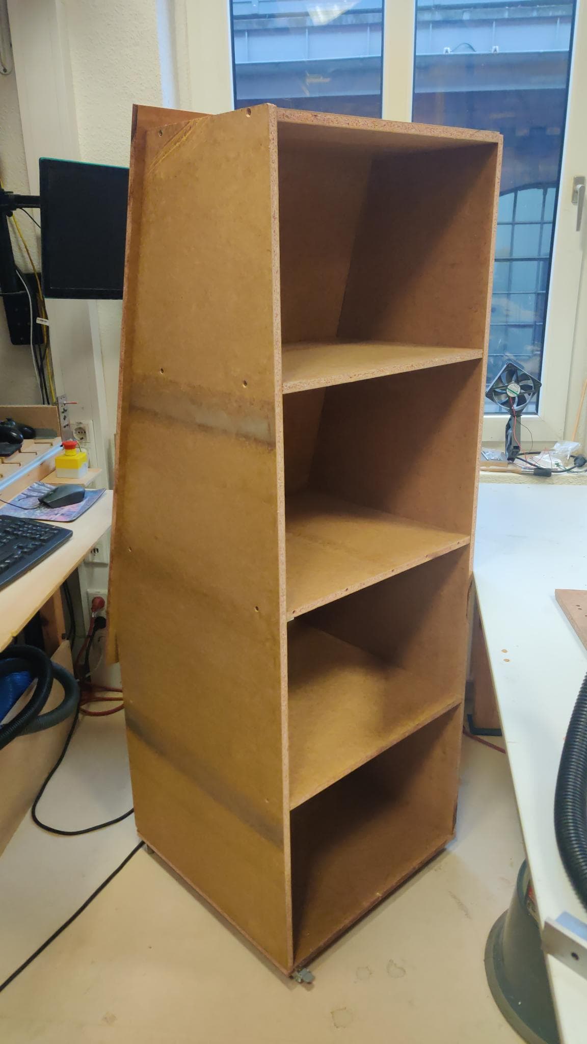

Ich plane am Freitag, dem 16. Mai, mit dem Bau anzufangen. Platten zuschneiden, Dübel verleimen, Rollen anschrauben, fertig.
Am 16. Mai, 30. Mai und 4. Juli wurde die erste Werkzeugwand gebaut.

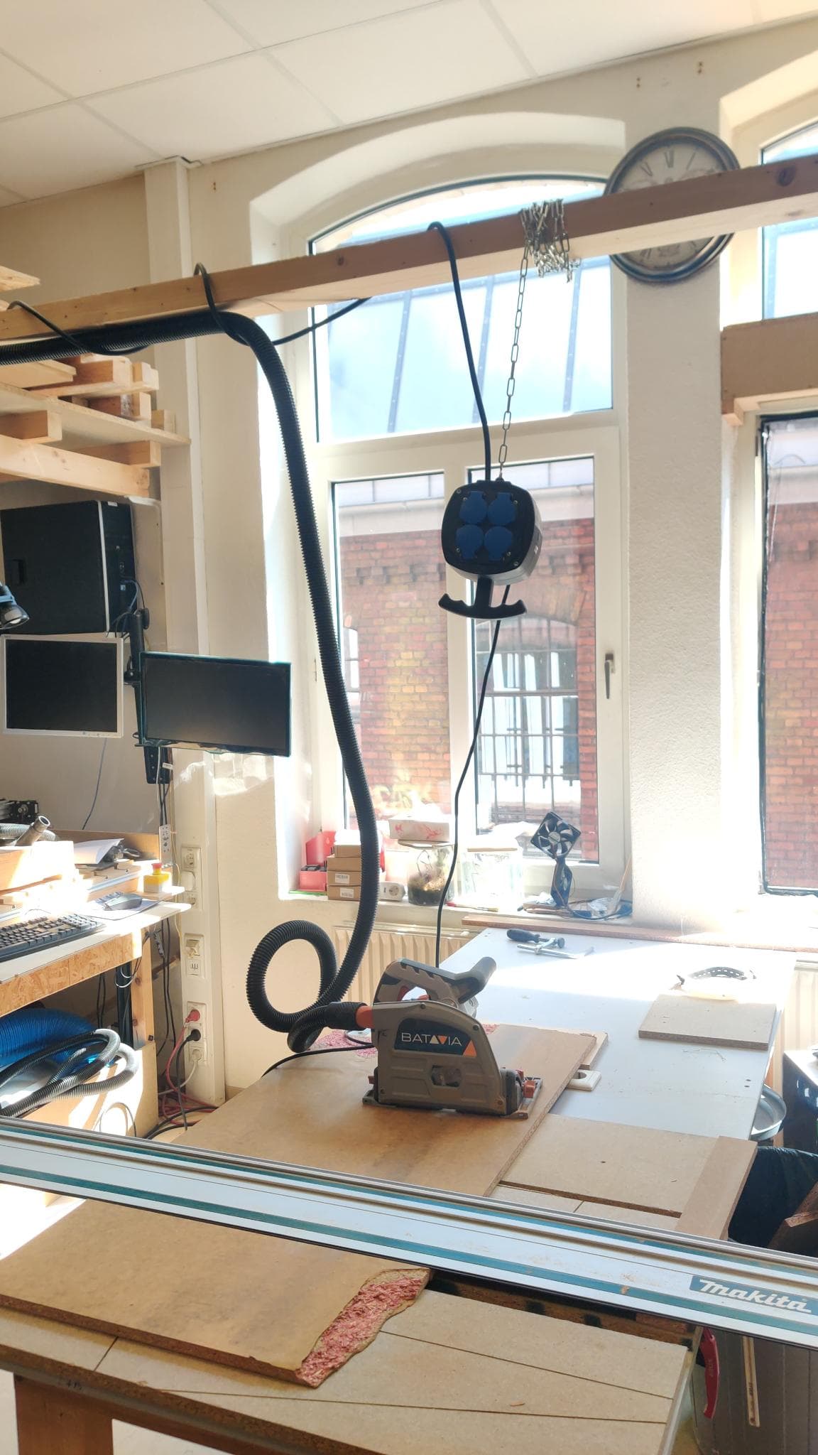

Da viel gesägt wurde, haben wir einen Querbalken mit Stecker und Absaugung installiert, so wie es mit dem Förderantrag der Möbelwerkstatt im August 2021 geplant war. Manches braucht Zeit, bis es umgesetzt wird :see_no_evil: Endlich nicht mehr über den Staubsauger stolpern!
Als Schablone für die Dübel wurde eine Sperrholzplatte genutzt, da unser Meisterdübler nicht auffindbar war.
Die erste Wand ließ sich zusammen stecken, auch wenn die Dübel etwas gezwungen werden mussten. Teilweise waren die Löcher auch nicht tief genug.
Die Zwischenböden waren an manchen Stellen zu lang und standen über die Schräge über, sodass die noch einmal gekürzt werden mussten. Danach ließ sich dann alles zusammenschrauben.
Bei der nächsten Wand würde ich die Decke von Oben aufsetzen, statt zwischen den Wänden, damit diese die Wände zusammenhält.
Die oberste gelaserte Skadis Platte wurde mit gedruckten Halterungen angeschraubt. Dabei ist aufgefallen, dass das original Skadis 5 mm dick ist und unsere Platte nur 3 mm dick ist. Daher werden gedruckte Teile nicht ohne Anpassung funktionieren.

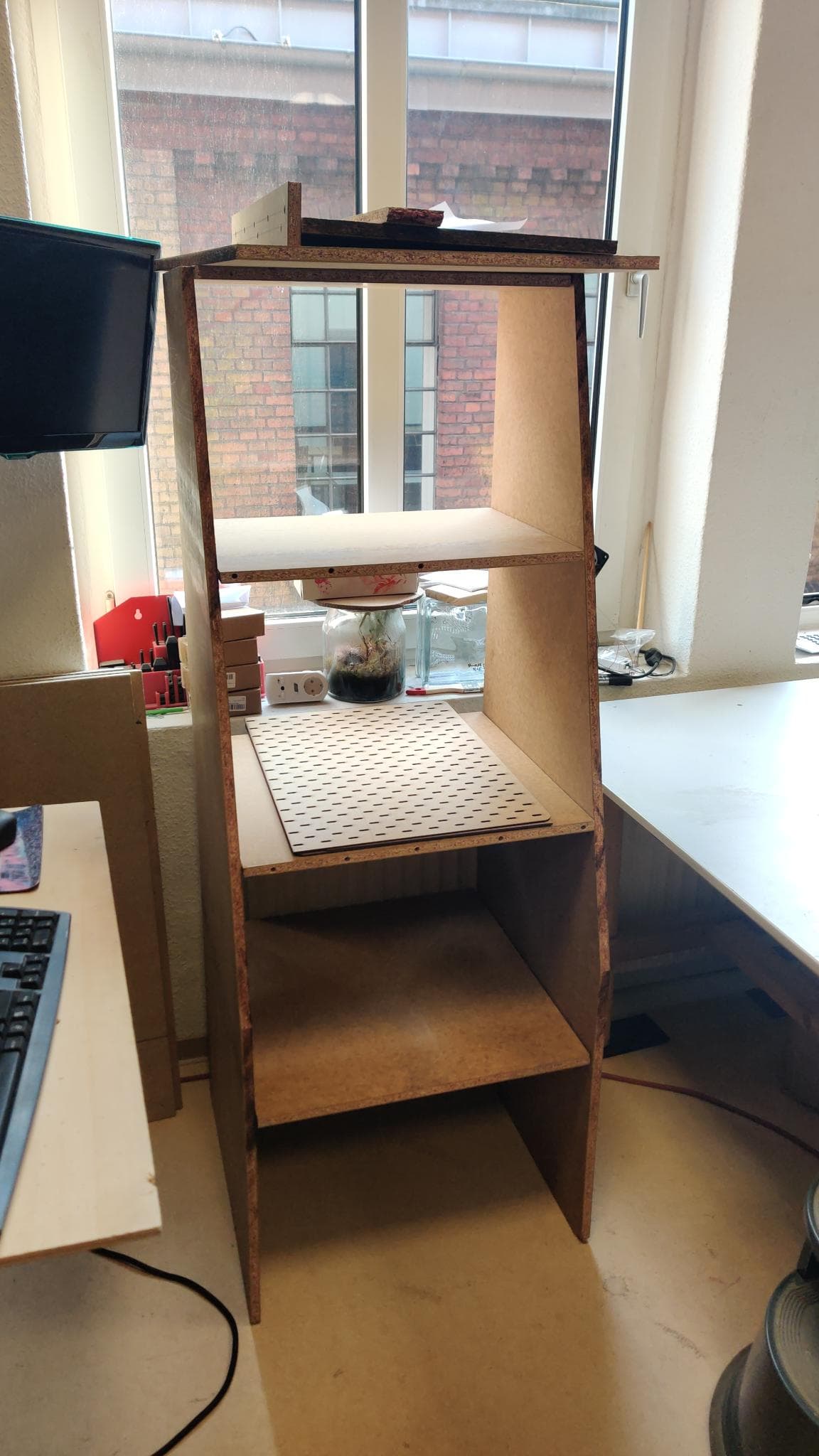

Am Mittwoch, dem 11. Juni, geht es dann ab etwa 17:00 Uhr mit dem Bau der nächsten Wand weiter.
Folgende Teile brauchen wir dann für den angepassten Zuschnitt:
1x Boden 560x560x16mm
2x Seite 560x1534x16mm mit Fase 15°x260mm
1x Decke 560x280x16mm
1x unterer Zwischenboden 528x560x16mm
1x mittlerer Zwischenboden 528x490x16mm
1x oberer Zwischenboden 528x390x16mm
1x Front 595x1155x16mm

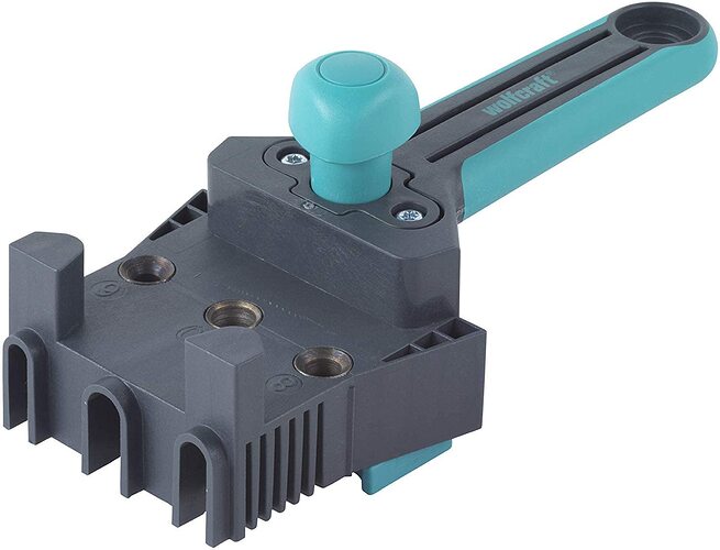

@die_lenilein hat die Teile für die zweite Werkzeugwand zugesägt. Am Mittwoch, dem 25. Juni, geht es dann weiter mit dem Dübeln. Bis dahin schon einmal das Video vom Hersteller zu der Dübelhilfe
Bei einer weiteren Wand sollen statt Runddübel Lamellodübel verwendet werden. Dafür bekommen wir Besuch aus Harsewinkel.
Auch die zweite Wand ist nun gedübelt und mit einer SKADIS Wand ausgestattet.
Für eine rudimentäre Bestückung wurden zunächst ein paar Haken gedruckt, um die richtige Passung auszuwählen und dann ein ganzer Schwung aus MDF gelasert.
Die Werkzeugwand ging dann mit zum Repair Café und wurde dort bestückt.

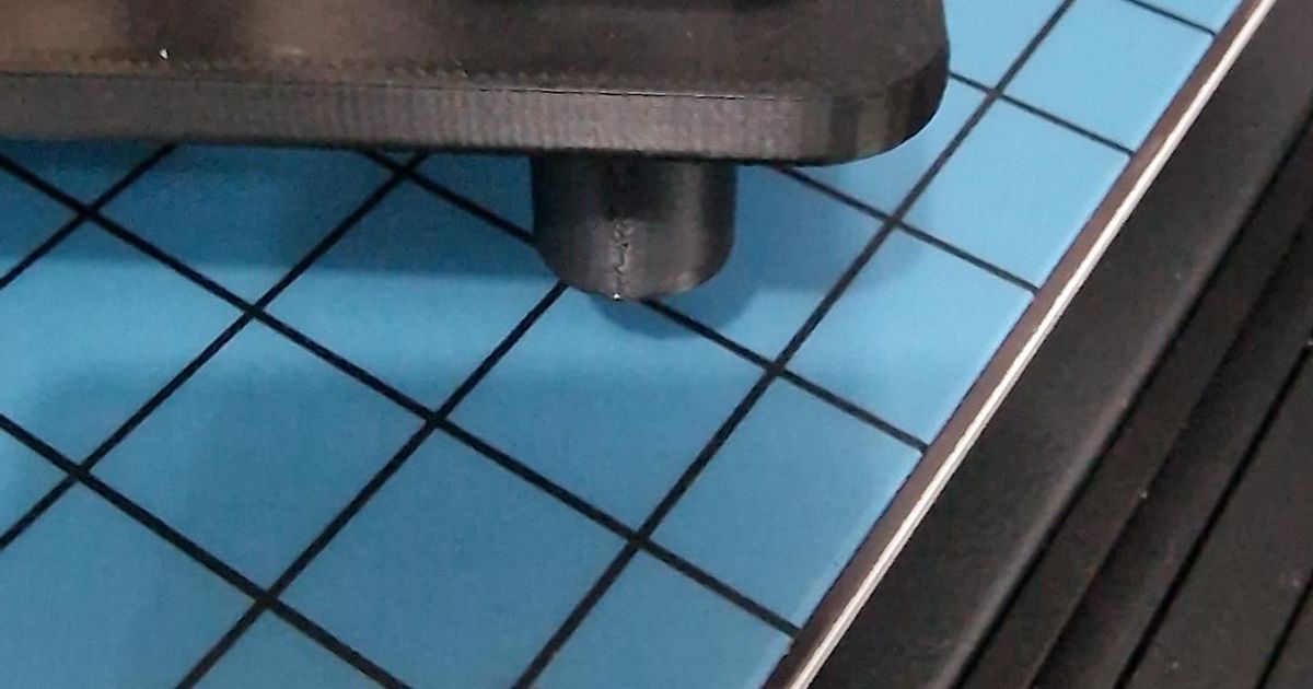

@nielsfechtel und @mneuhaus waren fleißig beim Drucken, sodass bereits genügend Teile vom Multiboard für eine Wand vorhanden sind.
Da diese etwas größer sind, muss sich das Maß der Front auf 635x1235x16mm ändern.
