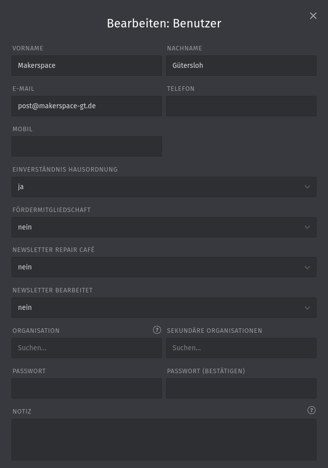

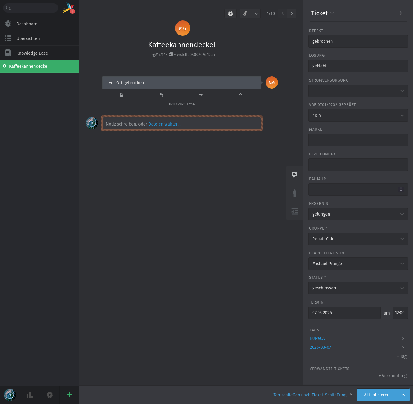

Ist das hier unser aktueller Zettel?
Nein, die Daten werden nur noch digital im Zammad erfasst.
Als Werbung für das Repair Café haben wir diesen Flyer
