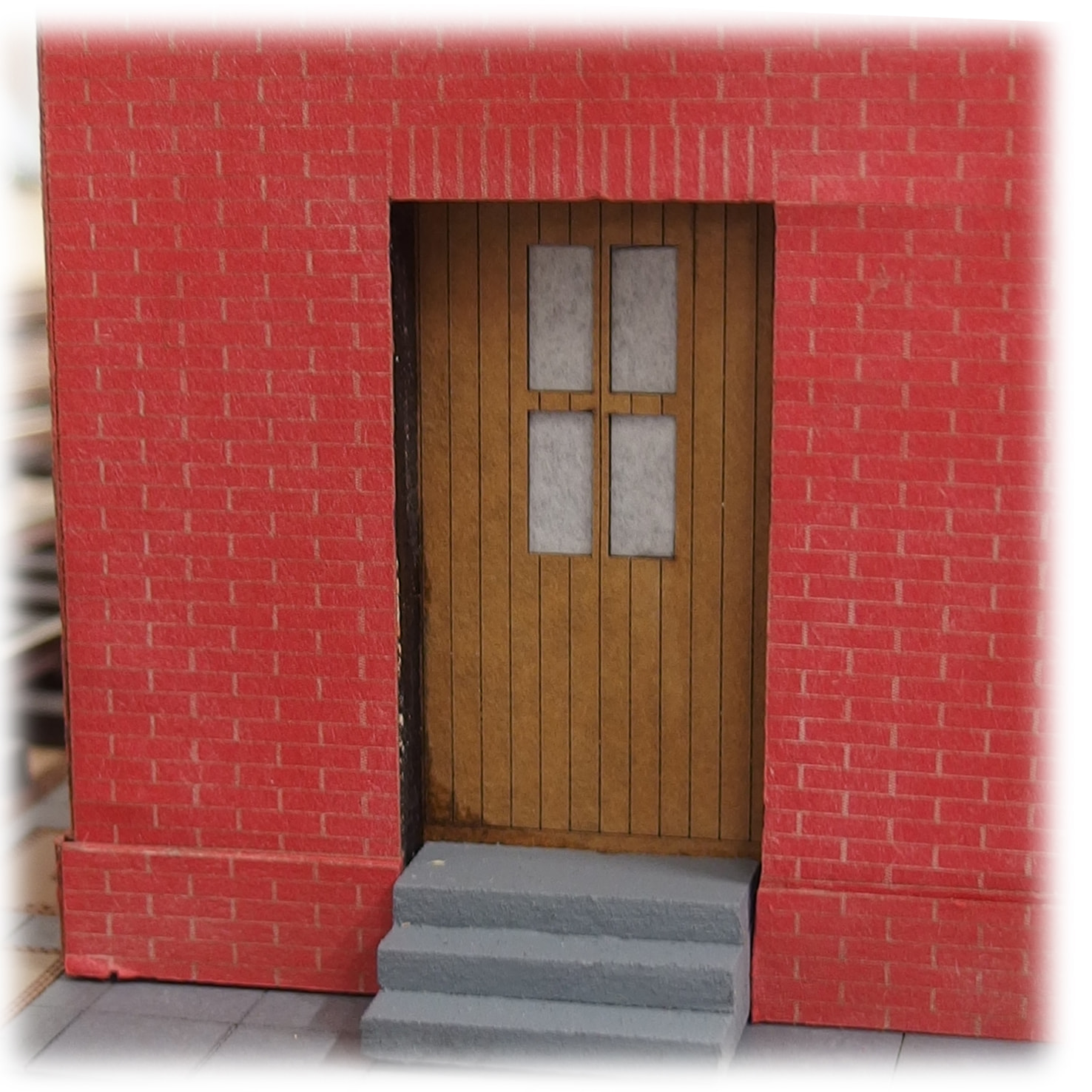

Weil ich für mein Stellwerk die MDF-Mauerplatten mit dem Sculpfun nicht so tief gravieren konnte wie ich es mir vorgestellt habe (Stichwort: „Fugennachbildung“), bin ich auf ein anderes Material ausgewichen. In einer Fachzeitschrift wurde für die Darstellung von Mauern die Verwendung von Fotokarton vorgeschlagen. Bei 300g Papier kann ich zwar die Fugen auch nicht so tief gravieren wie ich es mir wünsche, aber mit ein wenig farblicher Behandlung kann man trotzdem gute Ergebnisse für das Mauerwerk erzielen.
Der Fotokarton wurde graviert (immer noch 300g = ca. 0,35mm Materialstärke) und mit weißen Pigmentfarben (PanPastel) eingefärbt. Damit nur die Fugen hell bleiben musste der Rest der Pigmentfarbe mit einem Radiergummi abgetragen werden. Im weiteren Schritt wurde dann das Mauerwerk nochmals mit rotbrauner Pigmentfarbe eingepudert. Somit war die Basis gegeben. Später werden noch einzelne Steine mit Buntstiften farblich hervorgehoben.

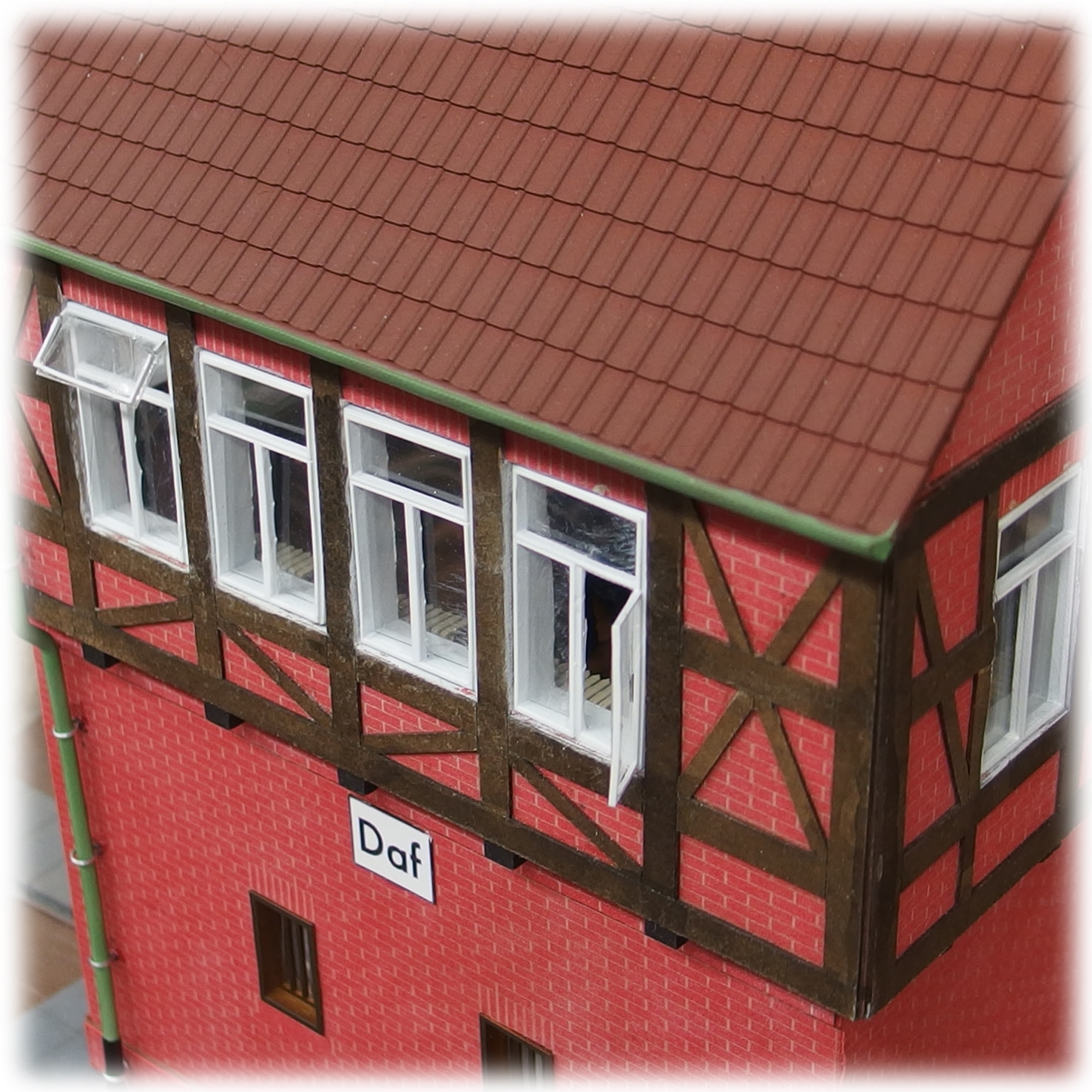

Das Fachwerk wurde aus 0,5mm Kraftplex erstellt, mit Beize gedunkelt und dann aufgeklebt. Die Eingangstür (hier fehlt noch der Türgriff) des Gebäudes wurde ebenfalls aus Kraftplex graviert und ausgeschnitten.

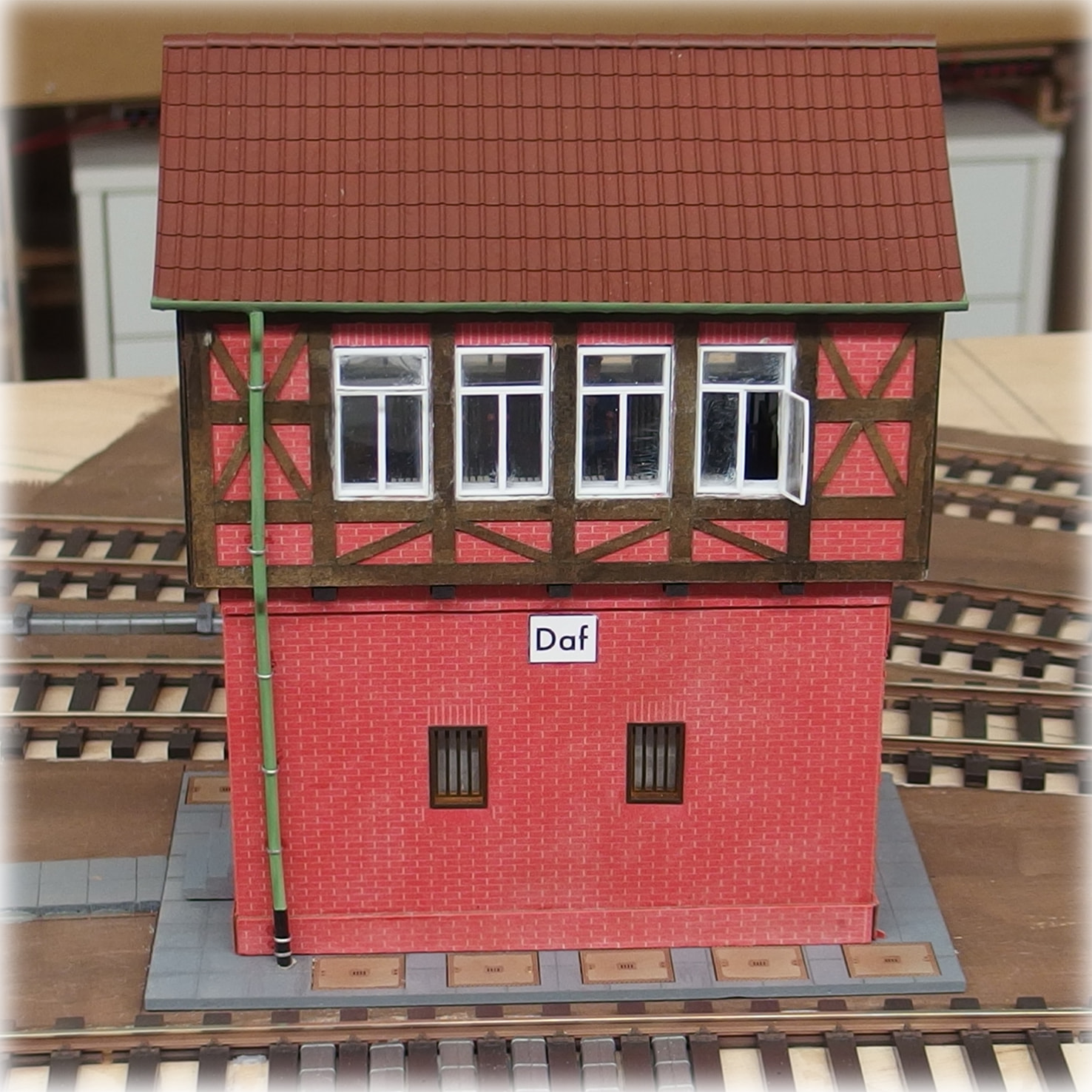

Das Gebäude steht auf einer MDF-Platte und ist umgeben von Kabelschachtabdeckungen für die Drahtzugleitungen der Signale und Weichen, die in das Gebäude führen. Die Abdeckungen sind nach Fotovorlage selbst konstruiert, Resin-gedruckt und danach farblich behandelt worden.
Der Gebäudekern ist aus MDF und mit Fotokarton überklebt. Die Fenster - z.T. geöffnet - sind selbst konstruiert und ebenfalls Resin-gedruckt, genauso wie das Dach und die Dachrinne. Für das Dach wurde eine Dachpfanne maßstabsgetreu gezeichnet und dann für die notwendige Fläche dupliziert. Die Fallrohre wurden gemäß der Gebäudekontur erstellt (Resin-gedruckt) und angebracht. Die Fallrohrschellen sind aus Tacker-Klammern mit einer Rundbiegezange geformt worden.

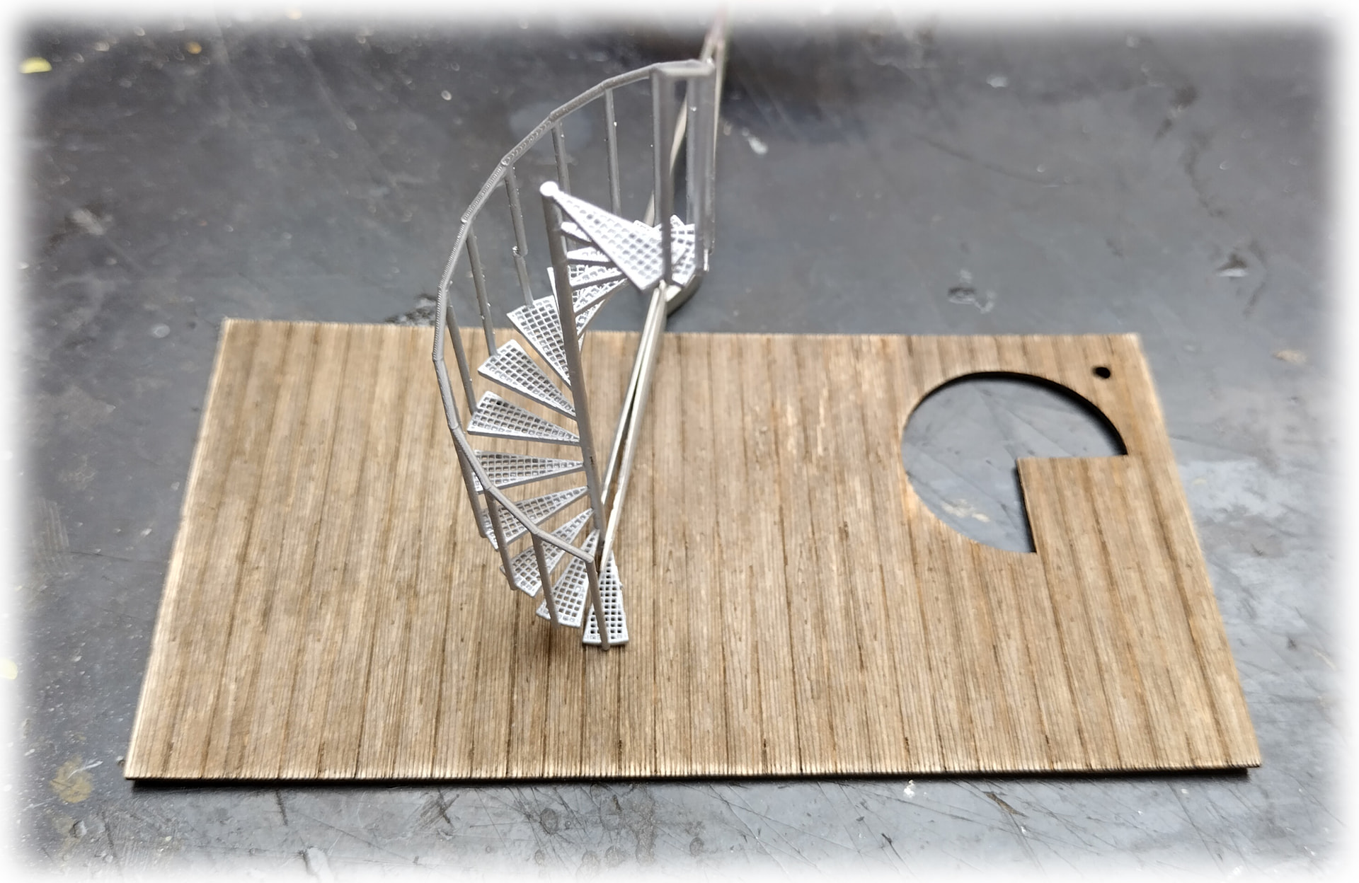

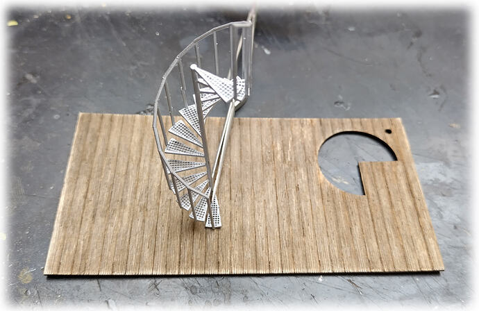

Der Innenraum ist natürlich voll ausgestattet. (Hier habe ich vergessen vor dem verkleben eine Foto zu machen). Neben einem mit Arbeitsutensilien gefüllten Schreibtisch mit Stuhl und einem Stehtisch sind noch Heizkörper enthalten. Da der Eingang zum Gebäude im UG ist führt eine Wendeltreppe zum OG. Der Fußbodenausschnitt für die Treppe ist geschützt durch ein rundes Geländer. Der Fußboden ist aus 1mm Sperrholz gestaltet. Zu erkennen ist jedes einzelne Bodenbrett mit unterschiedlicher Maserung.
(Auf dem Foto-Schnappschuß sind Prototypen des Fußbodens [viel zu dunkel gebeizt] und der Wendeltreppe [nach Vorbild konstruiert, Resin-gedruckt und Zinkfarben lackiert].

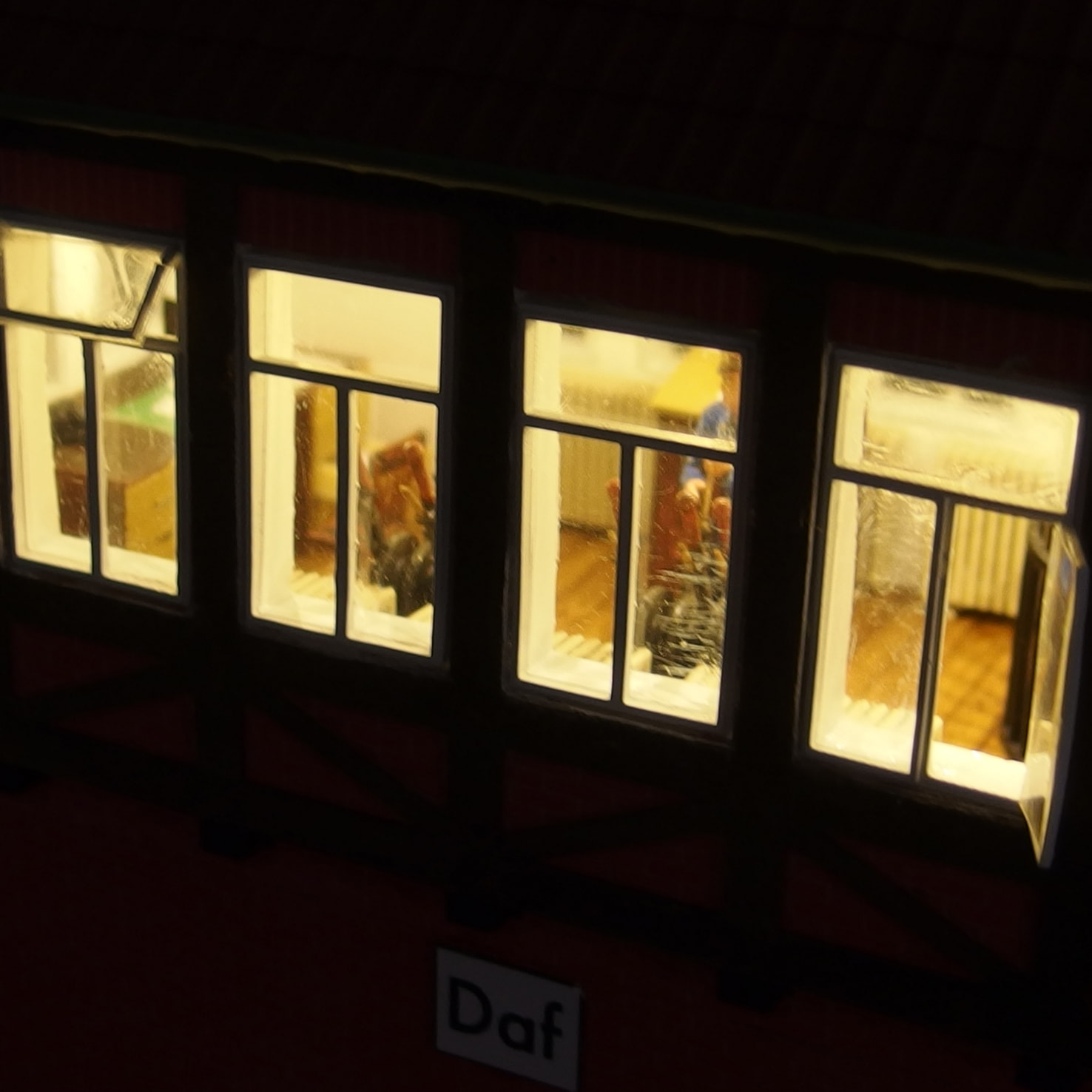

Für die Nachtschicht ist der Stellwerksraum beleuchtet.
