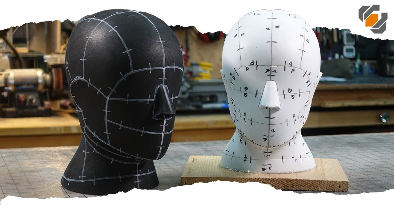

Und fertig ist der Aufbau des Schaumstoffkopfes.
Wer das ganze nochmal in hübsch sehen möchte kann sich hier das video anschauen, das zu dem Schnittmuster gehört:
Ich denke ich werde meinen noch versigeln, abschleifen, besprühen und dann die Nähte und Registriermarken neu aufmalen, damit es etwas besser und ordentlicher aussieht. Dafür muss ich nun aber erst neue Materialien besorgen.

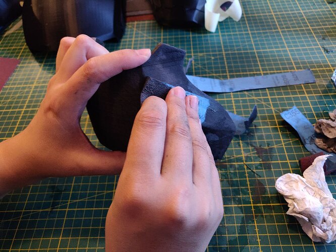

Doch bevor ich irgend etwas kleben kann muss ich erstmal schleifen…
und schleifen…
und noch ein bisschen mehr schleifen..
angefangen habe ich mit 120er Schleifpapier, und die letzte Runde dann mit 240er Körnung fortgeführt. Außerdem habe ich immer nass geschliffen. Dadurch hat sich das Material beim Schleifen nicht so erwärmt und auch der Staub wurde besser gebunden.
ABS ist wesentlich einfacher und angenehmer zu schleifen als PLA. Die meisten Rillen vom Drucker sind bereits verschwunden. Bis auf ein paar die tiefer waren als andere.
Deshalb habe ich beide Teile mit Füll-Grundierung besprüht. Wie ihr sehen könnt, hat das Material nun bereits eine sehr schöne, relativ glatte Oberfläche.
