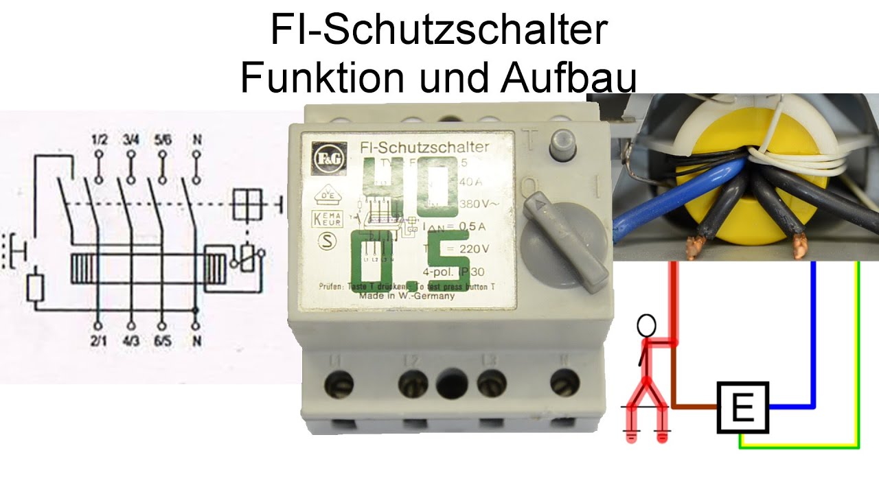

Da ich vorher nicht genau wusste, wie ein FI funktioniert, habe ich mir ein Video angesehen.
https://www.amazon.de/gp/product/B0B3JT4P7K
Schneider Electric FI-Schutzschalter Resi9, 2-polig, R9R26225 | 25A, 10mA, Typ A : Amazon.de: Baumarkt

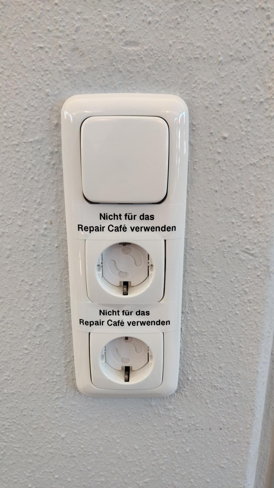

Beim Repair Café am 7. Juni 2025 gab es einen Stromausfall in der Stadtbibliothek, der durch uns verursacht wurde und dazu führte, dass sie keinen Alarm schließen konnten.
Es wurde die Steckdose am Treppenhaus, statt der Steckerleisten auf dem Tisch genutzt wurde, um das Gerät zu prüfen. Warum sich dafür entschieden wurde, weiß ich nicht. Vielleicht, weil diese eher gesehen wurde als die auf dem Tisch, da sie auf Augenhöhe ist.
Um das zukünftig zu verhindern, habe ich zwei Ideen:
  1. Pragmatisch die Steckdose blockieren und einen Stecker ohne Kabel einstecken, mit einem Hinweis, dass nur die abgesicherten Steckdosen auf dem Tisch verwendet werden dürfen.
  2. Halbjährlich eine Schulung für die Reparierenden veranstalten. Wir haben ein Messgerät, dass einen Kurzschluss im Gerät feststellt. Aber dafür müssen alle wissen, dass es das gibt und es muss genutzt werden.
Vielleicht kann man stattdessen/zusätzlich auch einen laminierten Zettel mit den wichtigsten „Regeln“ für jeden Reparaturplatz erstellen, wo sowas mit drauf steht.

Es war Zeitdruck, noch schnell während des Abbauens ein Gerät zu testen. Die Mehrfachsteckdosen waren schon weg und ich war der Meinung, dass der Sicherungskasten schon weg ist.
Bei diesem Repair Café haben wir die Steckdosen mit Ersatzteilen blockiert (und vergessen diese am Ende wieder einzupacken). Für die Zukunft würde ich dort Kindersicherungen vorsehen und einen Text darüber schreiben „nicht fürs Repair Café verwenden“. Dann müssen wir nicht mehr aktiv beim Auf- und Abbau daran denken.

Die Steckdosen sind nun beschriftet und mit einer Kindersicherung versehen. Dadurch sollte ein Nutzen durch uns oder die Gäste beim Repair Café weitestgehend ausgeschlossen sein, da durch die Kindersicherung der Stecker nicht einfach eingesteckt werden kann und dann hoffentlich das langsame Denken einsetzt und die Beschriftung gelesen wird.
