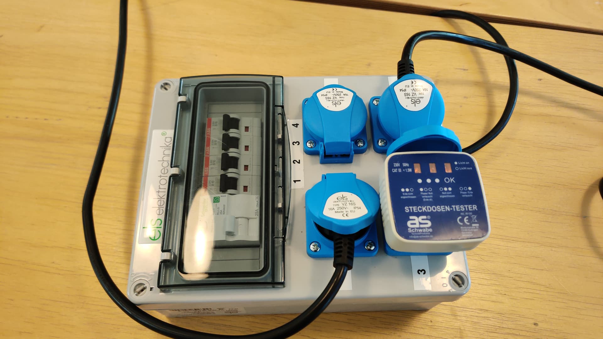

Da von der Stadtbibliothek keine Antwort kam, habe ich mich nun für eine Eigenbaulösung entschieden.
Bestehend aus einem Wandverteiler, einem 10mA FI und 4x B10 LS für insgesamt 105,11 €. Die Teile sollen bis Freitag da sein, sodass wir sie voraussichtlich schon beim Repair Café am Samstag nutzen können. Eine Zuleitung habe ich noch und den Stecker müssen wir dann aus dem Verbrauchsmaterial vor Ort entnehmen.
Für die Verteilung am Tisch kommen dann noch drei 10fach-Steckerleisten, die zweipolig abschalten, für 40,59 € dazu.

Der Sicherungskasten hat gut funktioniert. Einmal hat dort der FI ausgelöst, ohne dass die Bibliothek davon betroffen war.
Das klingt doch richtig super. Danke für den Bericht.
Wir haben noch einen 10A Sicherungsautomaten übrig, den wir zusammen vor alles schalten können.
Unsere Sicherung hat ja ausgelöst. Allerdings zusammen mit der Sicherung von der Bibliothek. Wir haben die schnellste Automaten-Charakteristik verbaut. Sehe nicht, dass wir da noch etwas optimieren können ohne eine USV zwischenzuschalten und das halte ich für völlig übertrieben. Glücklicherweise war diesmal nicht der andere Bibliotheksbereich ohne Strom, wie bei dem Tag an dem wir die Zwischenverteilung ins Auge gefasst haben. Müssen wohl mal dediziert festlegen, welche Steckdose wir nutzen.

Die Steckdosen sind nun beschriftet und mit einer Kindersicherung versehen. Dadurch sollte ein Nutzen durch uns oder die Gäste beim Repair Café weitestgehend ausgeschlossen sein, da durch die Kindersicherung der Stecker nicht einfach eingesteckt werden kann und dann hoffentlich das langsame Denken einsetzt und die Beschriftung gelesen wird.
Wir haben nun den Steckdosen-Tester für den Sicherungskasten.
Dieser soll immer in einer Steckdose bleiben und wurde mit Isolierband „fixiert“.
Wenn alle drei Lampen leuchten, ist alles richtig, sonst muss der Stecker im Bodentank gedreht werden, damit unsere Sicherungen auch die Phase abschalten und nicht die Erde.
Korrektur: Der FI schaltet immer mehrpolig ab, aber die einzelnen Sicherungen müssen die Phase abschalten, und nicht den Nullleiter.
