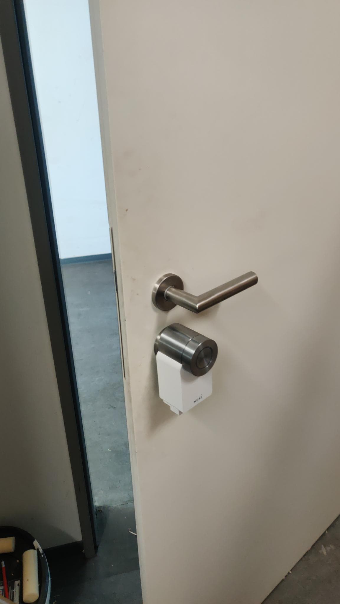

Es wurden nun zwei Nuki Pro 3.0 an den Türen vom Lager installiert und mit dem Freifunk verbunden.
Uptime-Kumma fragt den Status per API ab und sendet dann via Signal
„Der Makerspace ist nun geöffnet/geschlossen :package:
