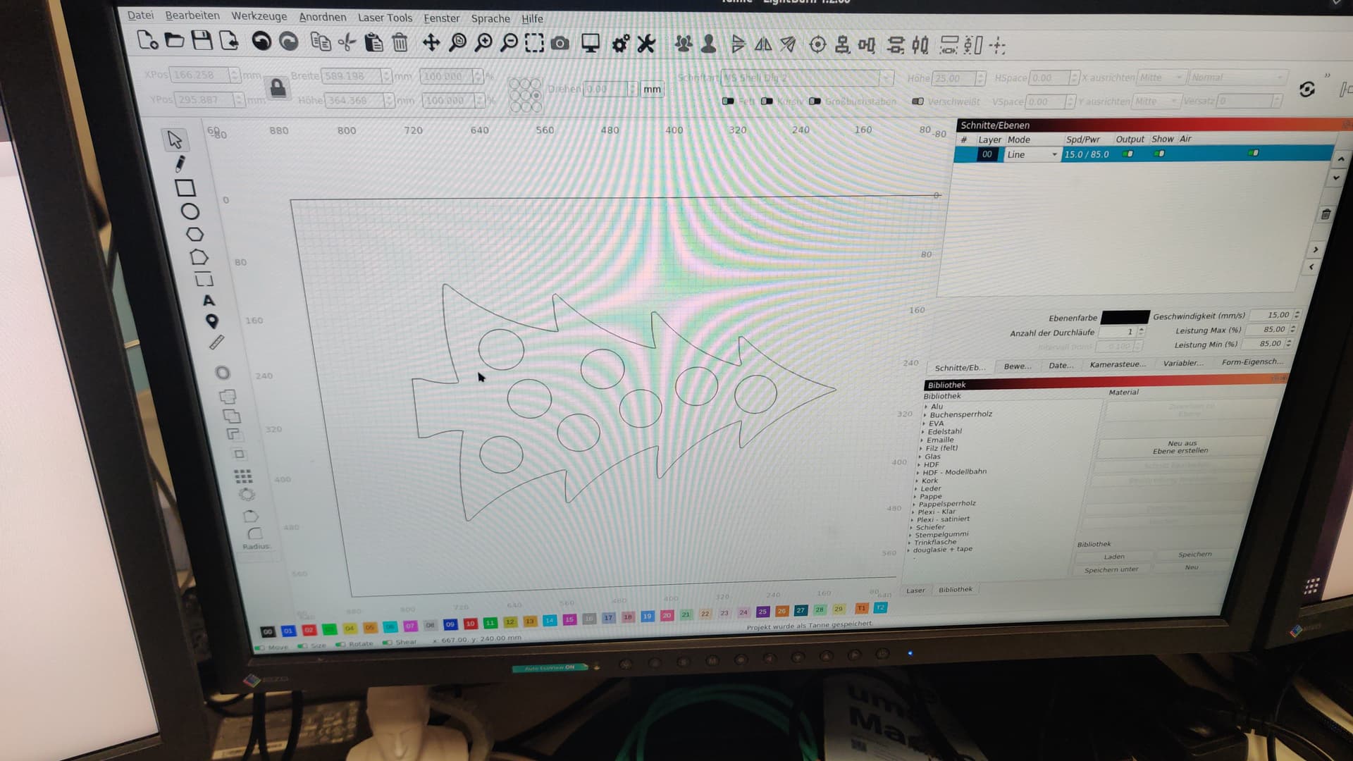

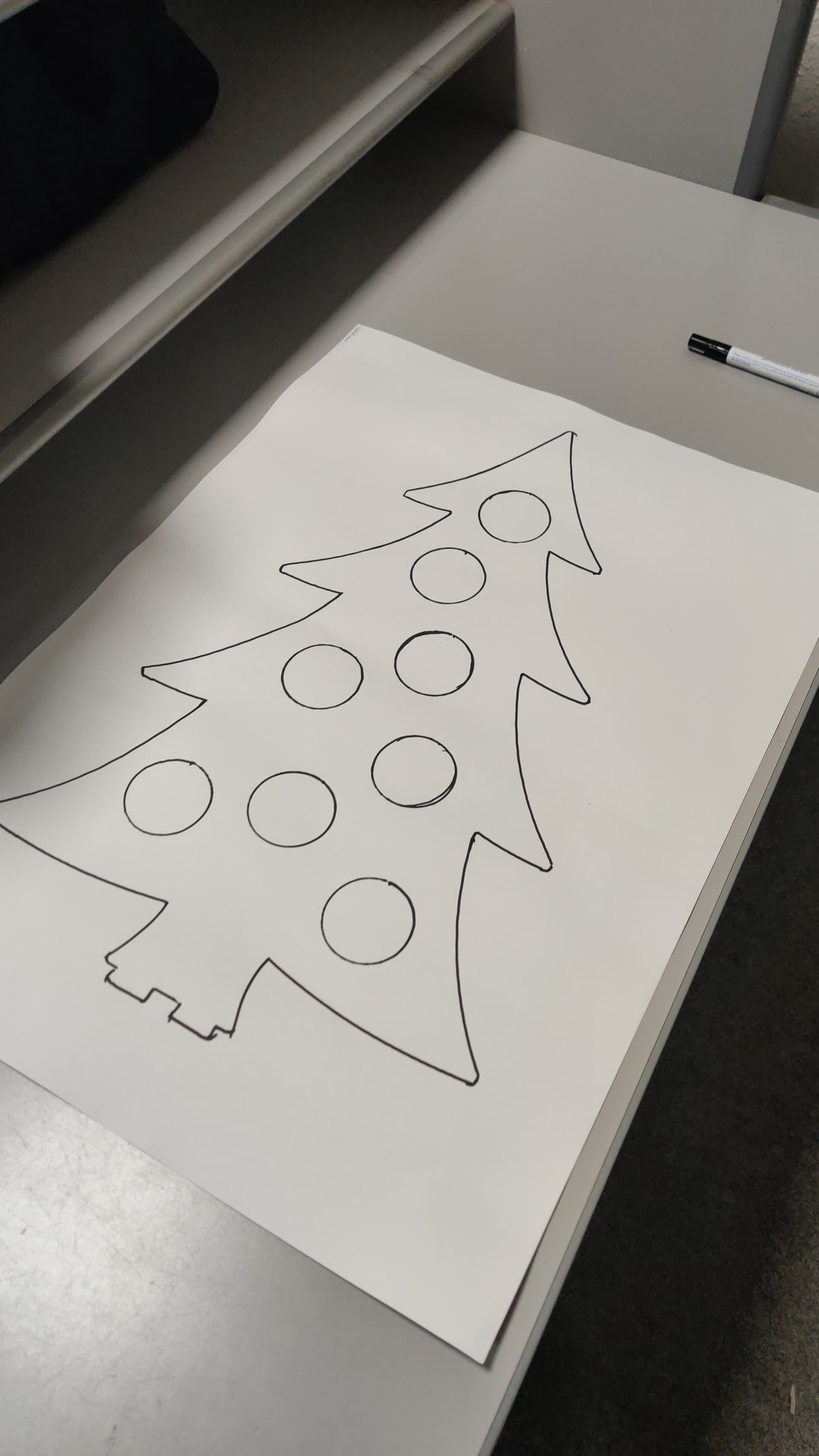

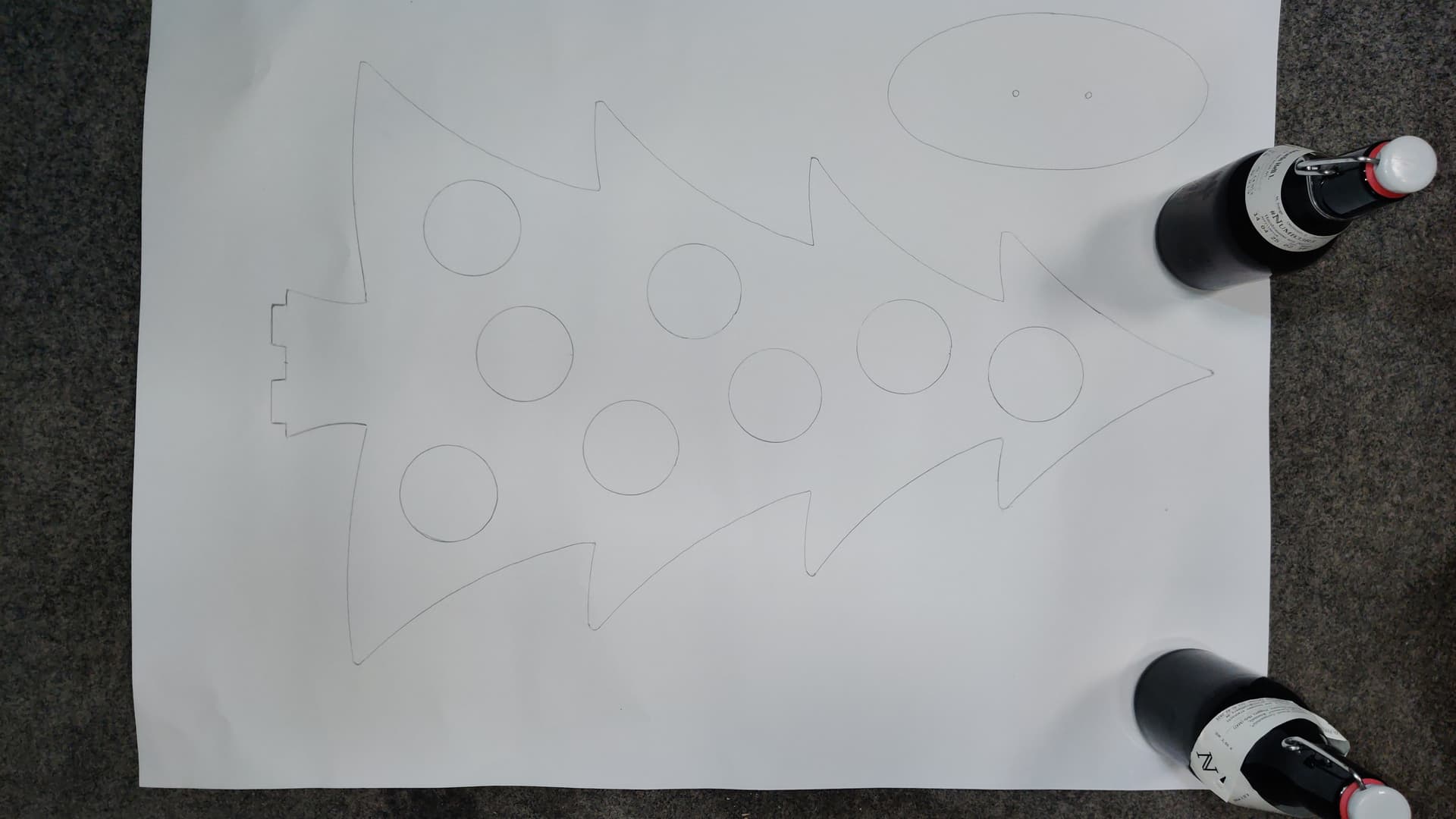

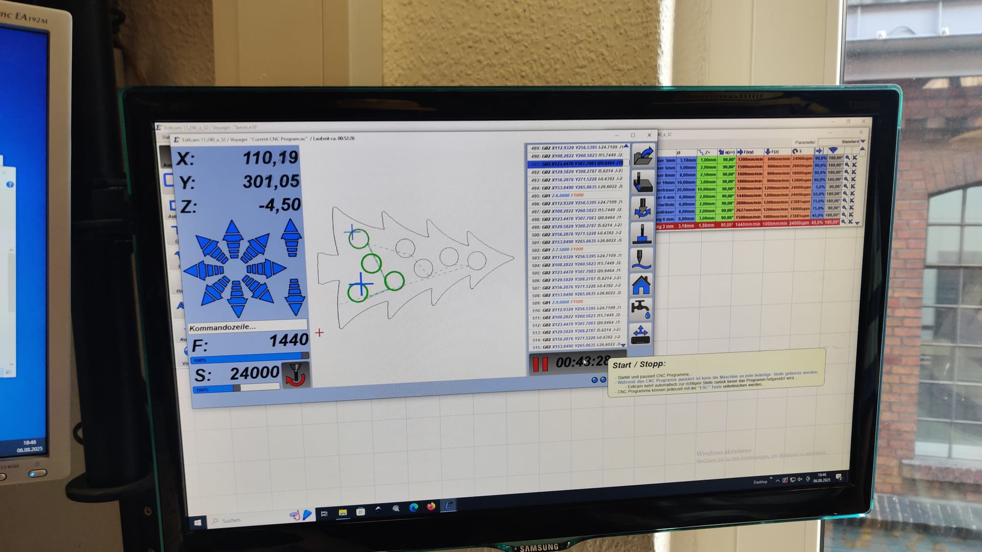

Die Tanne wurde abgepaust, fotografiert und automatisch nachverfolgt.
Bleistift reichte dafür nicht aus, also noch einmal mit dem Edding abgepaust.
Dann klappt auch die Nachverfolgung in Lightburn. Nun noch die Kreise durch echte Kreise ersetzen und weiter geht es zu Estlcam.

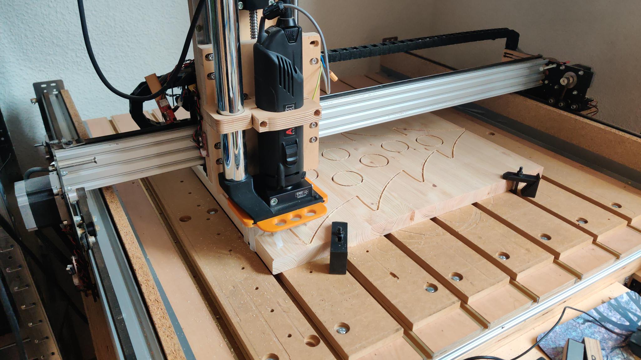

Und dann auf die Fräse.

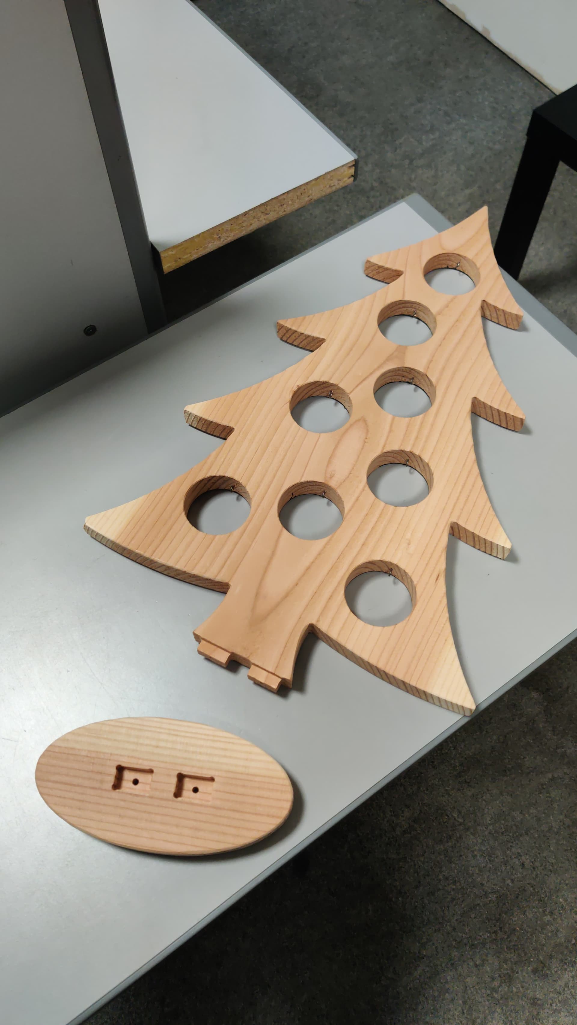

Insgesamt hat das ganze etwa zwei Stunden gedauert, von abpausen bis fertig gefräst.

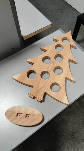

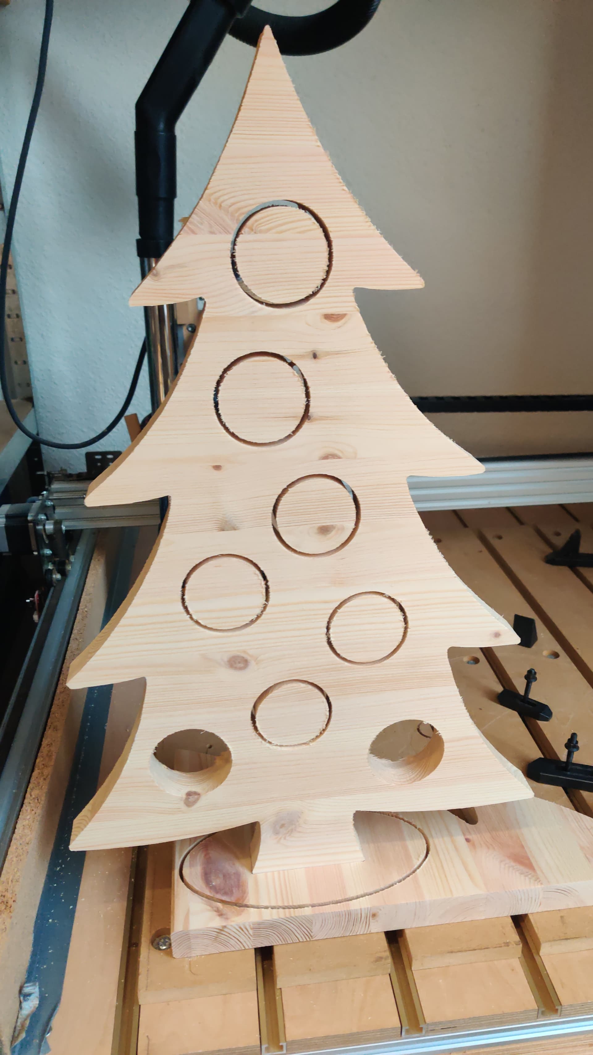

Nun müssen noch die Stege entfernt und die Tanne geschliffen und geölt werden.

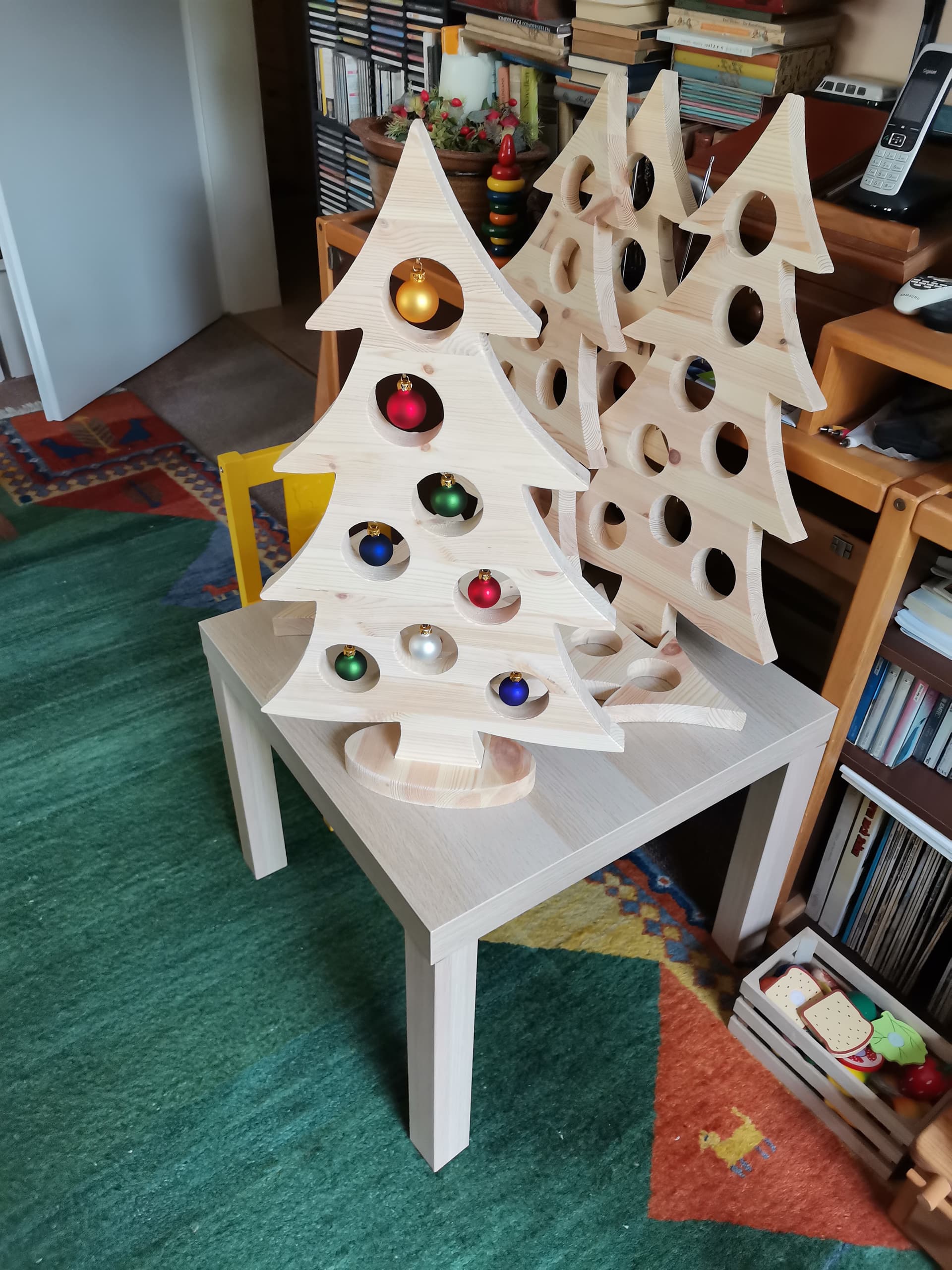

So sieht es dann geschliffen und zusammengebaut aus
