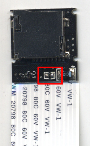

Da es jedoch lästig ist, immer die ganze Box auseinander zu bauen, um an die SD-Karte zu kommen, gibt es die Möglichkeit ein Verlängerungskabel einzubauen.
Ich habe eine günstige Verlängerung bei 3DW gefunden.
Damit das Kabel mit der Toniebox funktioniert, muss ein Widerstand entfernt werden:

Wenn bei der Montage nicht gut aufgepasst wird, kann das Flachbandkabel von der Verlängerung abreißen und muss dann neu angelötet werden. Am schwierigsten war es dabei, die Isolierung vom Kabel zu entfernen. Mit einem Messer habe ich beim Schaben die Litzen abgerissen und habe mich dann für ein Schleifen mit dem Glasfaserpinsel entschieden.

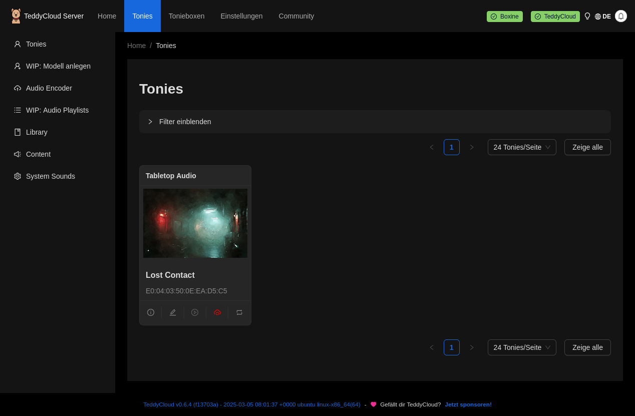

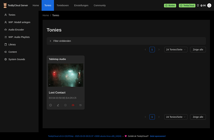

long time no see, aber dank der beiden Video läuft Teddycloud nun auf meiner Synology NAS
Da wir das ganze für ambience beim DND Spielen verwenden habe ich nach einer Möglichkeit gesucht die Tracks von https://tabletopaudio.com/ automatisiert herunterzuladen und bin auf einen gist gestoßen.
https://gist.github.com/danikaze/9945110998d3e88380325c59ba973eb0
Diesen habe ich mit https://claude.ai angepasst, sodass nun auch eine passende tonies.custom.json erzeugt wird um Benennung und Bilder bei den Tags zu haben
