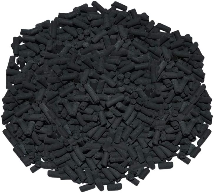

In dem Zuge sollten wir auch direkt die Menge an Aktivkohle massiv erhöhen.
25 kg Pellets gibt es für 96,17 EUR
