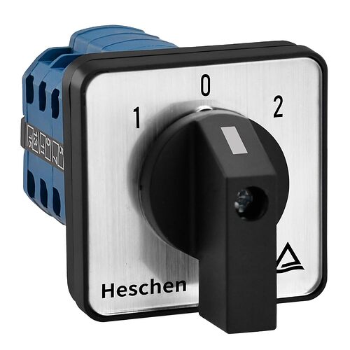

Weiterhin hat @GiraffeMaking gestern die Rotary Axis genutzt, um Flaschen zu gravieren.
Dazu muss der Stepper Motor von der Y Achse abgeklemmt werden und der Stepper Motor von der U Achse angeklemmt werden. Dies ging problemlos und ist auch nach Erfahrungen ein normales Vorgehen
Da der Controller jedoch schlecht erreichbar ist, könnten wir einen Schalter dafür anbauen, mit dem sich die Motoren umschalten lassen. Der kostet 12 € im Gegensatz zu etwa 50 € für einen weiteren Controller. Wenn es keine Einwände gibt, würde ich den Schalter bei Gelegenheit bestellen und einbauen.
https://de.aliexpress.com/item/4000009242290.html
