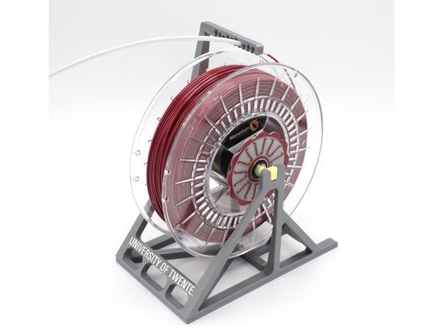

Als nächstes muss ich noch entscheiden, wie ich die Filamentrollen lagern werde, aktuell sind 3 Optionen in der engeren Auswahl:
Universal Auto-Rewind Spool Holder (MM):
Hier wird das Filament durch eine Feder wieder aufgewickelt sobald das Filament zurück geführt wird. Es ist von der Breite auch etwas besser als die Gravity Variante.
Den finde ich vom Prinzip ganz gut, so dass das Filament automatisch durch Gravitation wieder aufgewickelt wird. Ist insgesamt aber relativ Breit und teilweise wohl auch etwas nervig, weil es klack Geräusche macht zwischendurch.
Das ist der Halter vom ERCF Projekt selber, ich finde ihn aber werde Optisch noch Funktional gut. Das Filament wird hier in einem bereich „locker“ zwischengespeichert.
So, ich hab mich nach ein paar Tests und Messungen für diesen Integrierten Spoolholder entschieden:
Damit kann ich 2 Reihen mit je 4 Rollen in den 420mm Breite auf dem Drucker unter bringen, dafür habe ich auch schon einen groben Entwurf fertig, damit ich die nötigen Maße für die 2020 Alu Profile ermitteln konnte:
