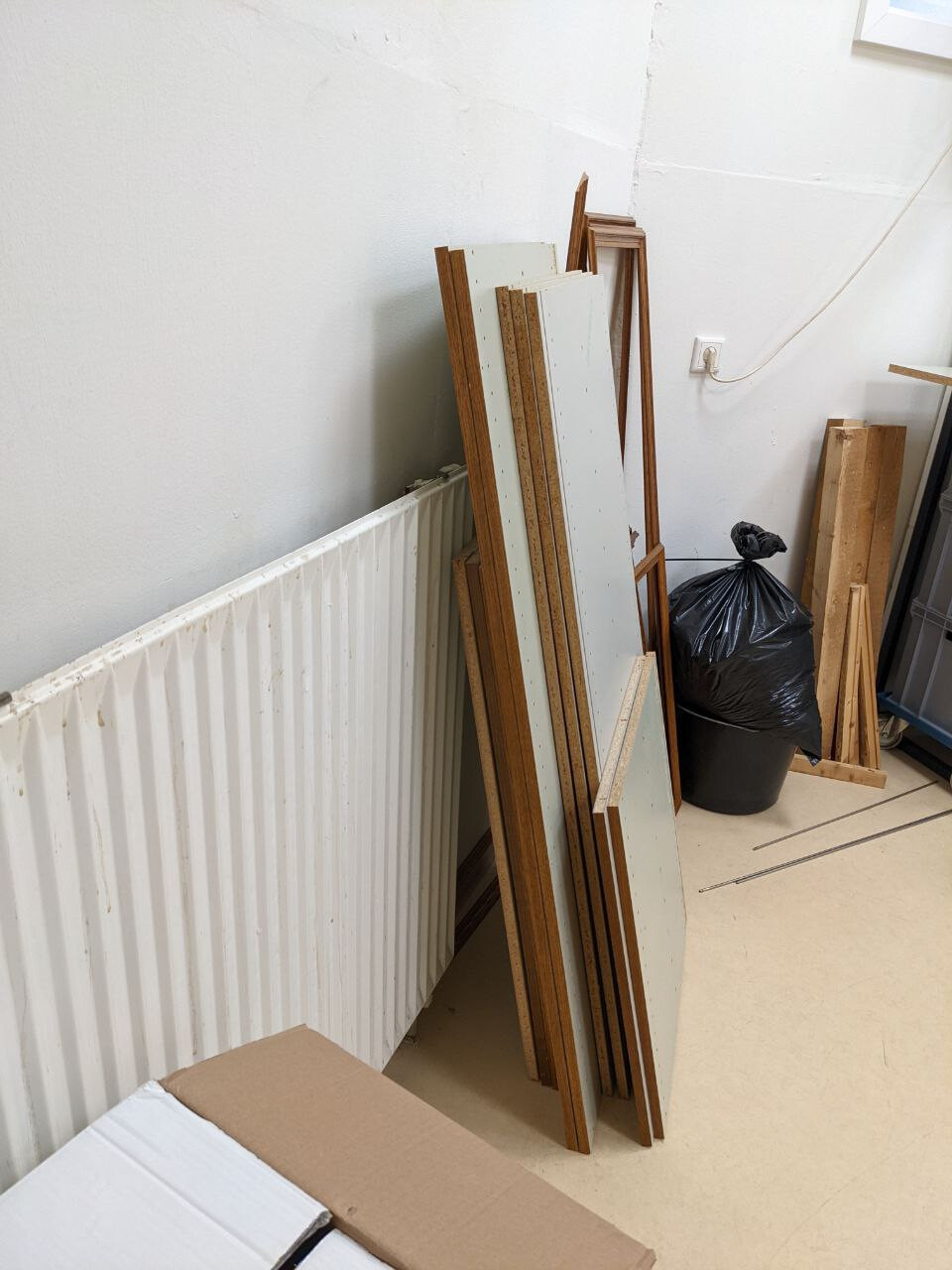

Wir haben einen alten Kleiderschrank als Materialquelle für die Regale besorgt

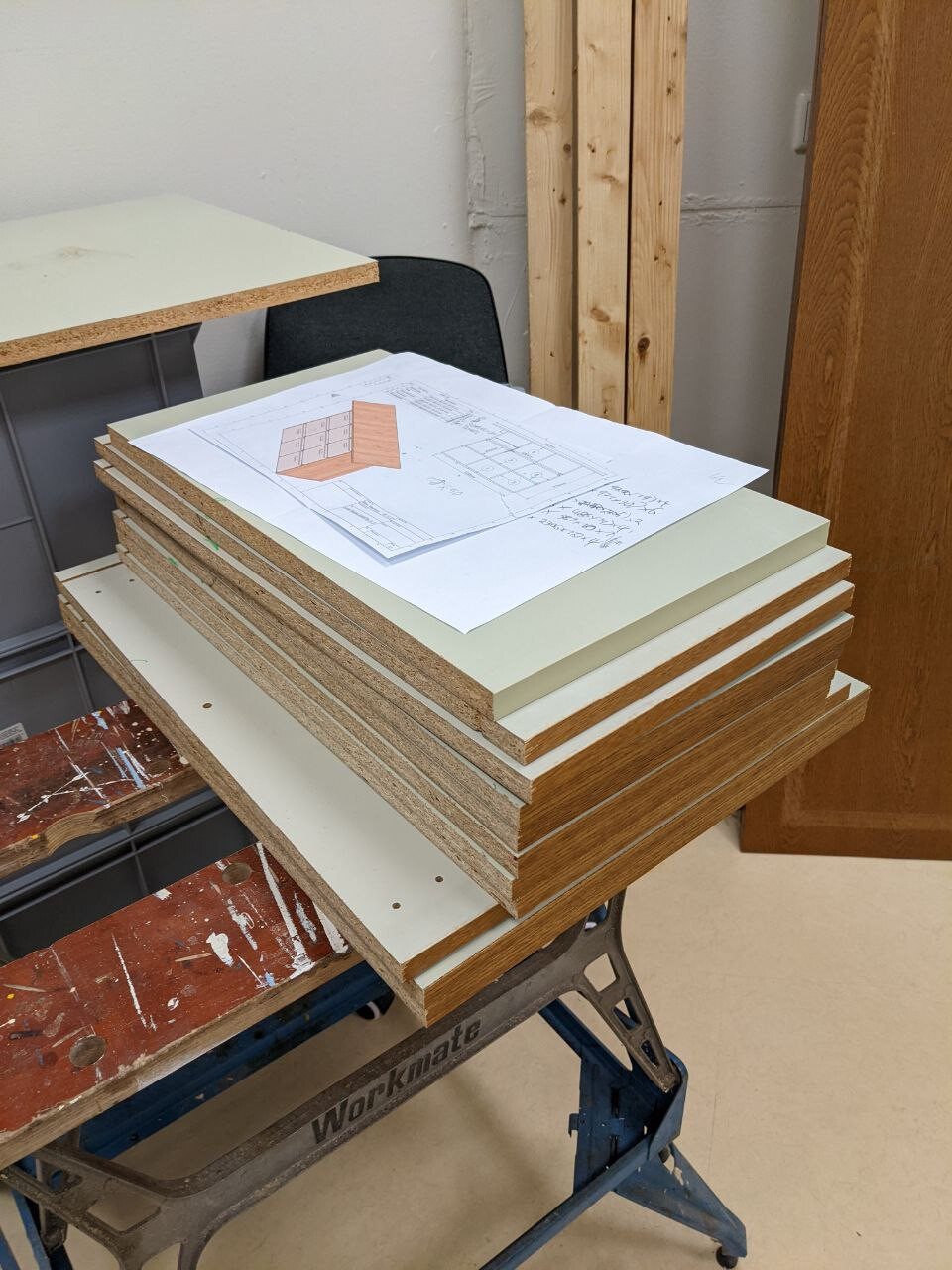

Hier sind mal die Einzelnen Bretter, die wir aus dem Schrank heraus bekommen haben:
  • 4 x (580x922x19mm)
  • 6 x (526x971x20mm)
  • 2 x (980x2205x3mm)
  • 4 x (2216x486x19mm)
  • 5 x (2305x580x18mm)
Habs leider noch nicht live gesehen. Die Seitenwangen (Also die äußeren Wände an der Seite mit den gefrästen Sichtkanten) sehen erheblich dicker aus als 19mm. Wollt ihr die gar nicht verwenden?

Und die Dicke täuscht leider bei den Seitenwänden, die bestehen aus zwei dünnen Brettern mit kleiner Latte dazwischen, die wir in der Planung schon jeweils mit drinnen haben. Erst dachten wir auch, dass sich diese eignen als Tischplatte durch die Dicke, aber naja…
Das sind alles nur Spanplatten gewesen, die Seitenwangen sind je 2 von den 2305x580x18mm Platten, die mit einer Zierleiste vorne und 2 Quadratischen Spanplattenstäben zusammen geschraubt waren, wodurch das so dick aussieht
Nichtdestotrotz. Wenn wir Arbeitsplatten für oben dazu kaufen, 4x526x971 für die senkrechten Innenwände verwenden, 4x580x922 für die äußeren Seitenwände benutzen, Die Böden und weitere drei Zwischenböden aus den 5x2305x580 machen und bei einem Schrank die oberen Zwischenböden nicht durchgehend machen sondern dafür die 2305x580 Reststücke verwenden, haben wir genug Holz für 2 große Regale.
Ja, das müsste dann so hin kommen, hab ich auch nichts gegen einzuwenden.
