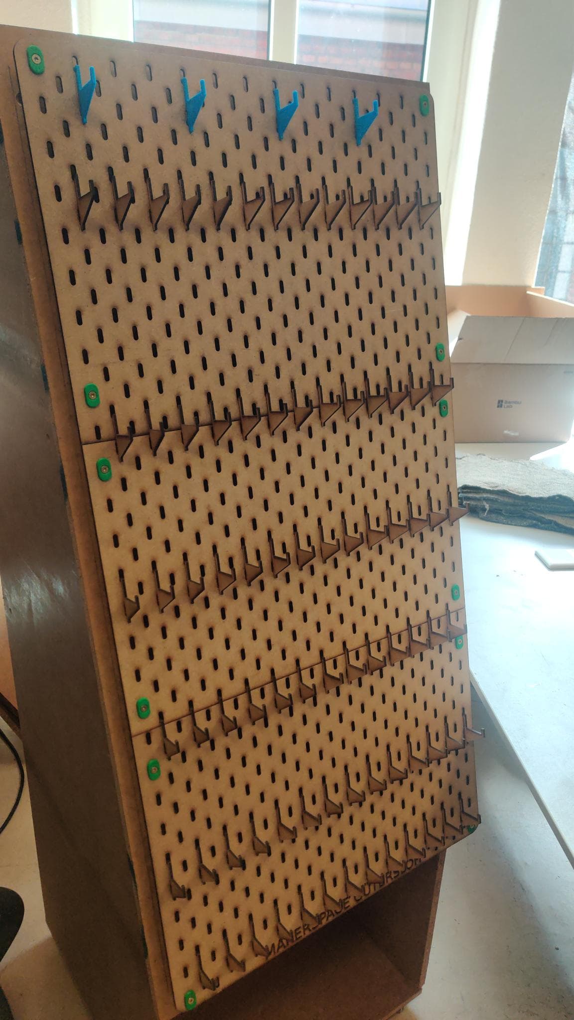

Am 16. Mai, 30. Mai und 4. Juli wurde die erste Werkzeugwand gebaut.
Da viel gesägt wurde, haben wir einen Querbalken mit Stecker und Absaugung installiert, so wie es mit dem Förderantrag der Möbelwerkstatt im August 2021 geplant war. Manches braucht Zeit, bis es umgesetzt wird :see_no_evil: Endlich nicht mehr über den Staubsauger stolpern!
Als Schablone für die Dübel wurde eine Sperrholzplatte genutzt, da unser Meisterdübler nicht auffindbar war.

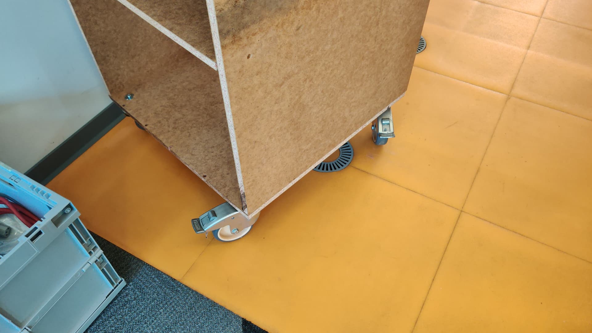

Die erste Wand ließ sich zusammen stecken, auch wenn die Dübel etwas gezwungen werden mussten. Teilweise waren die Löcher auch nicht tief genug.
Die Zwischenböden waren an manchen Stellen zu lang und standen über die Schräge über, sodass die noch einmal gekürzt werden mussten. Danach ließ sich dann alles zusammenschrauben.
Bei der nächsten Wand würde ich die Decke von Oben aufsetzen, statt zwischen den Wänden, damit diese die Wände zusammenhält.

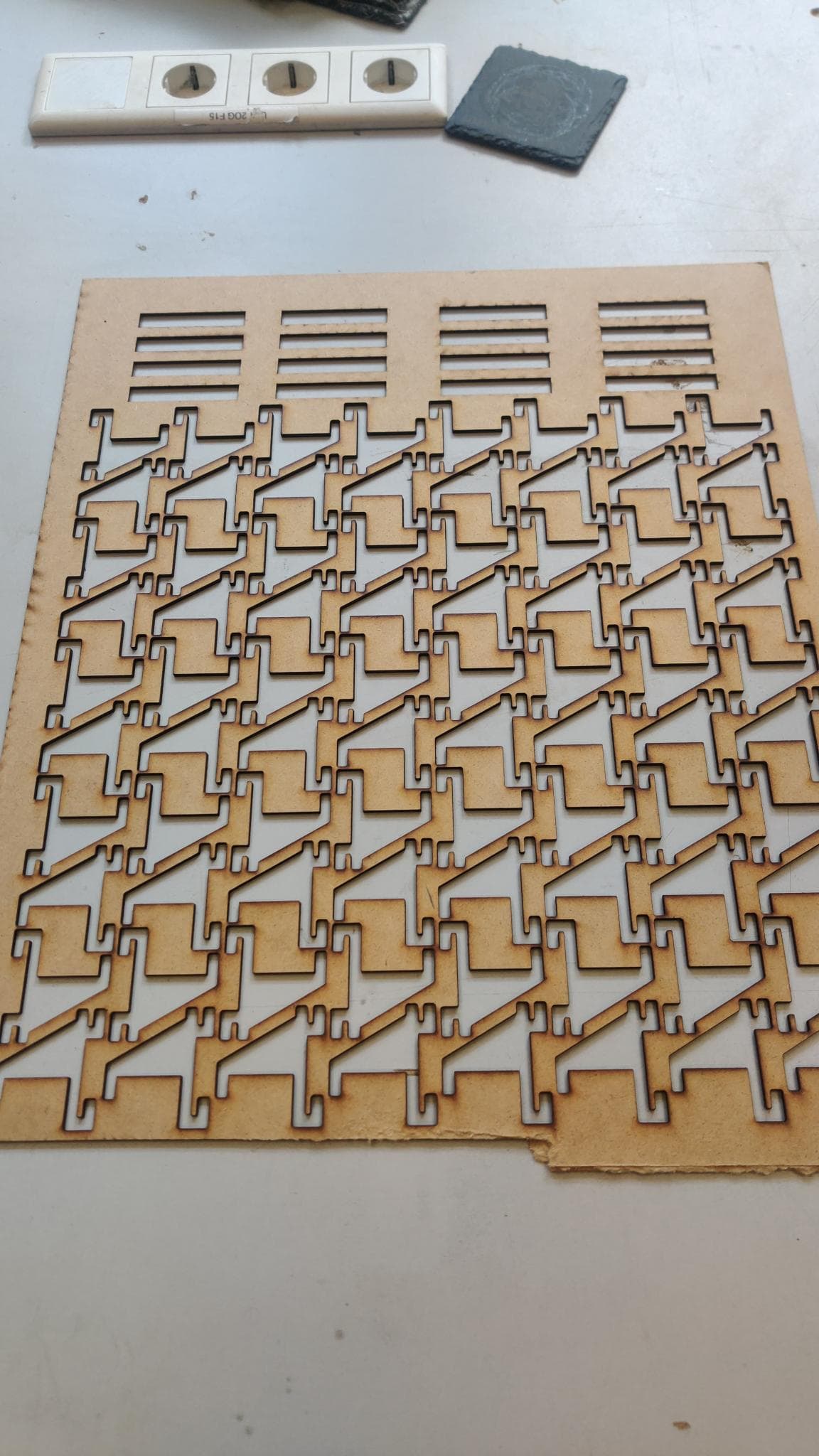

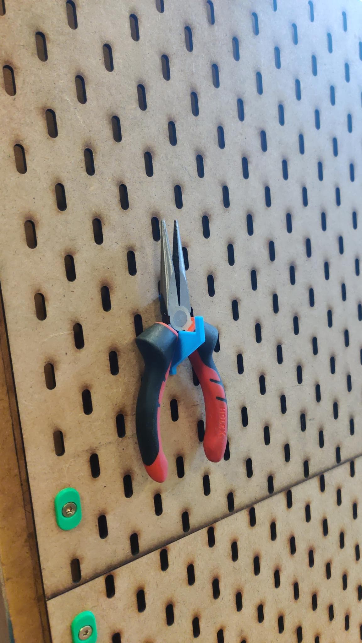

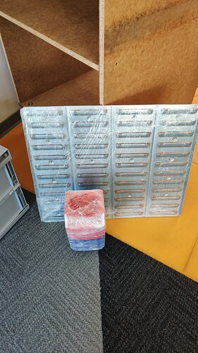

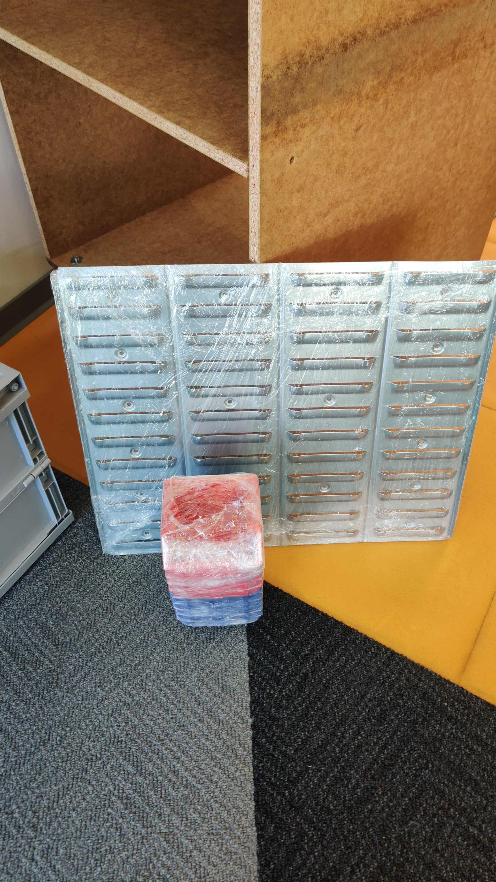

Die oberste gelaserte Skadis Platte wurde mit gedruckten Halterungen angeschraubt. Dabei ist aufgefallen, dass das original Skadis 5 mm dick ist und unsere Platte nur 3 mm dick ist. Daher werden gedruckte Teile nicht ohne Anpassung funktionieren.
https://www.printables.com/model/539476-ikea-skadis-wall-mount-spacer

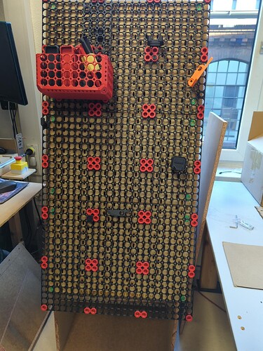

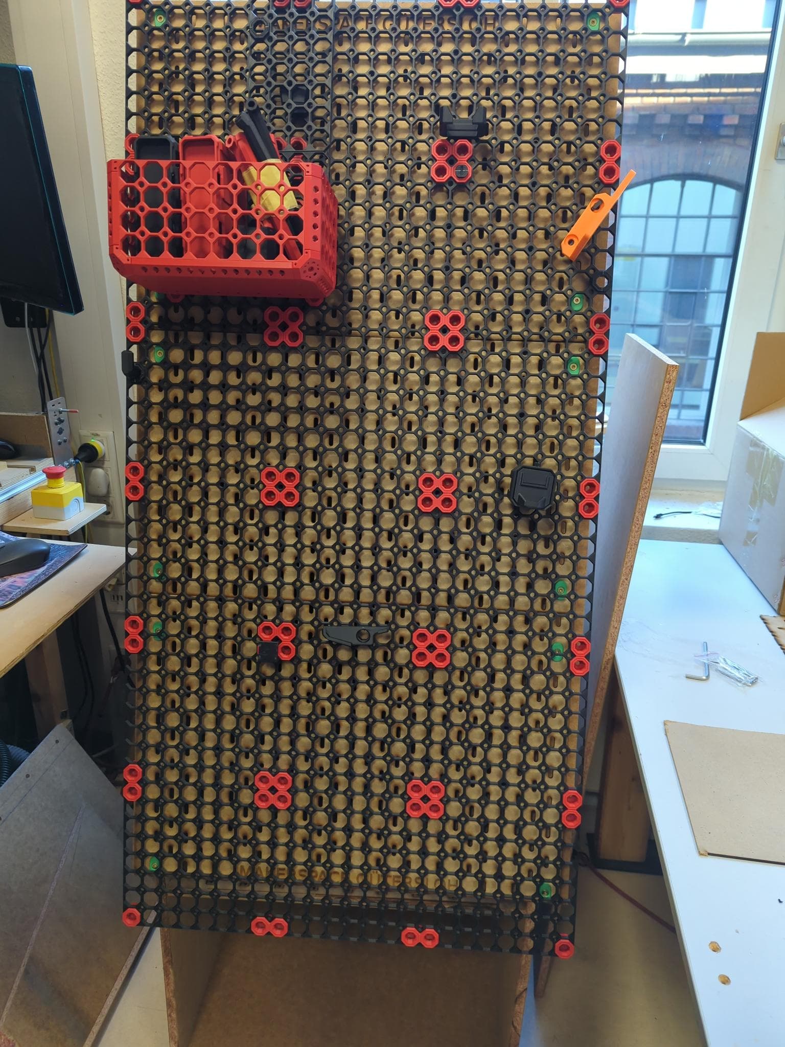

Zum Thema Druckzeit bzgl. Multiboard habe ich bei der Stadtbibliothek angefragt, ob die das drucken können, wenn wir das Material stellen. Dann laufen die Drucker dort auch zu Demonstrationszwecken.
