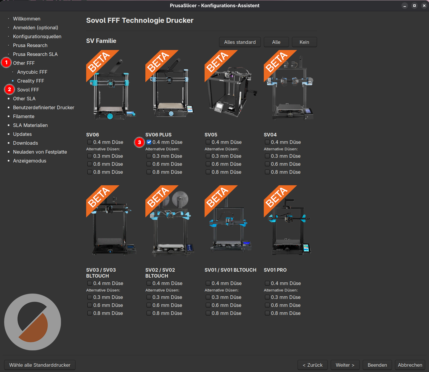

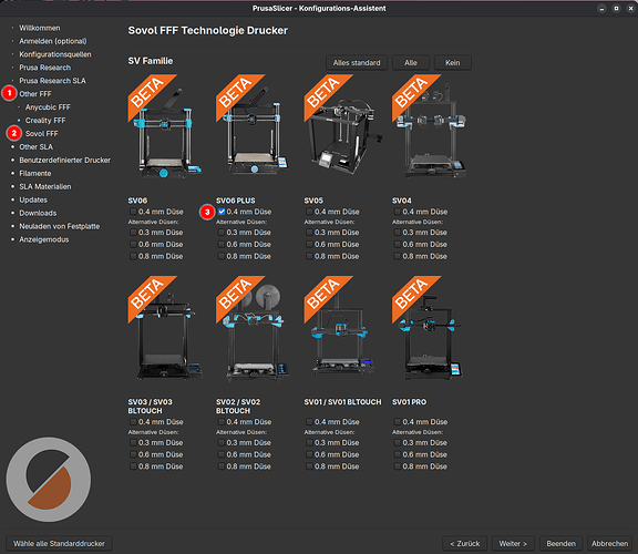

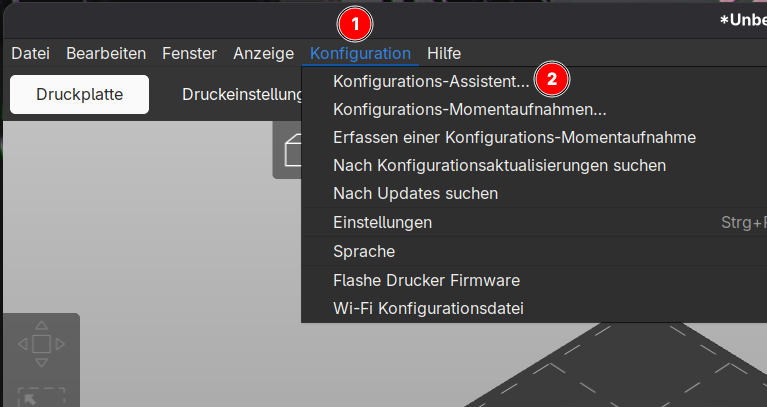

Dazu den Konfigurationsassistenten starten und den Sovol auswählen.

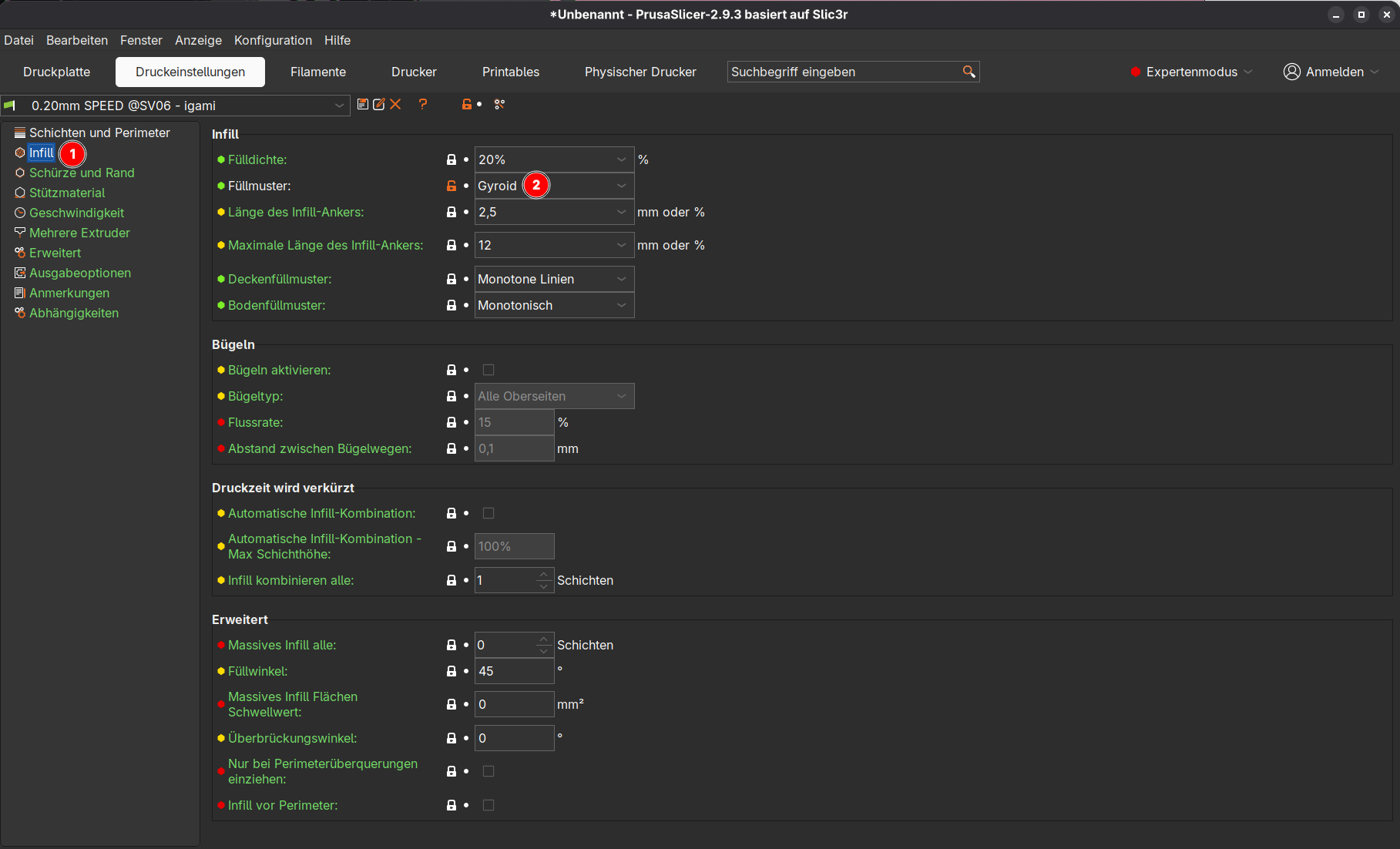

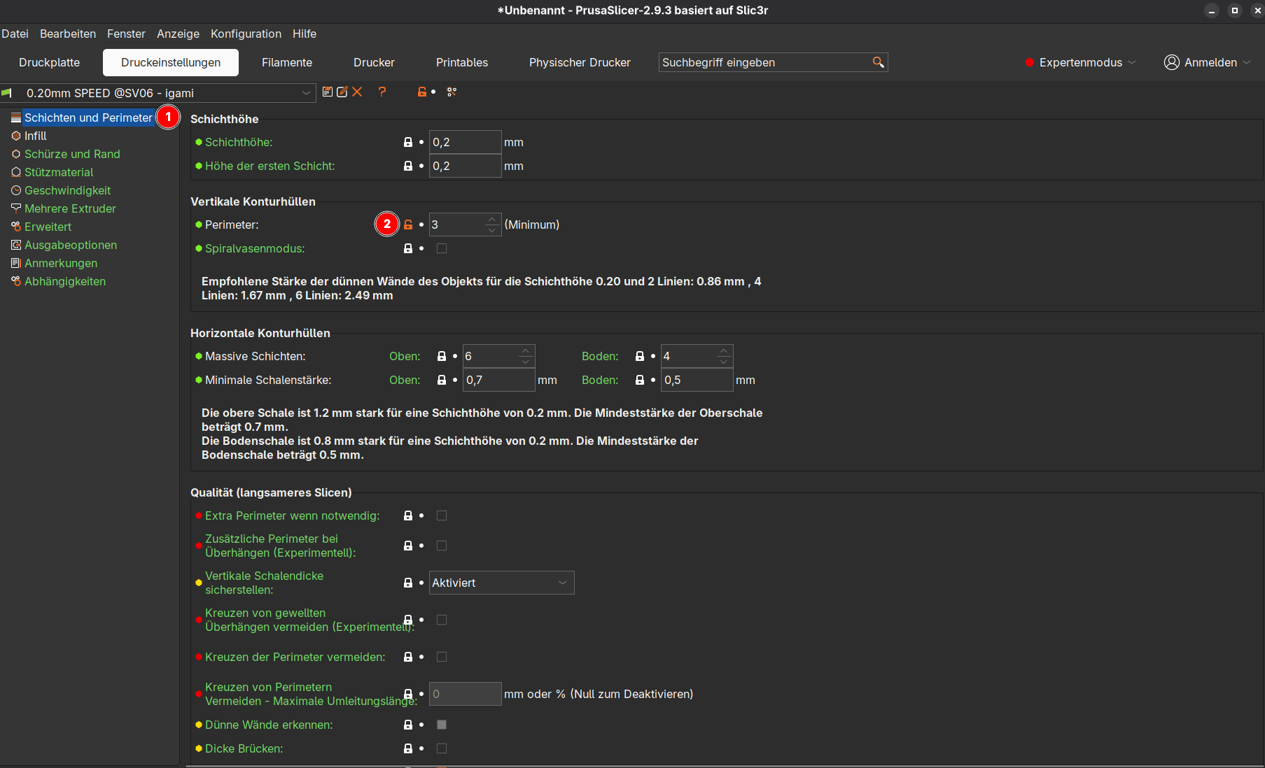

Persönlich stelle ich dann noch die Perimeter auf 3 und das Infill auf Gyroid.

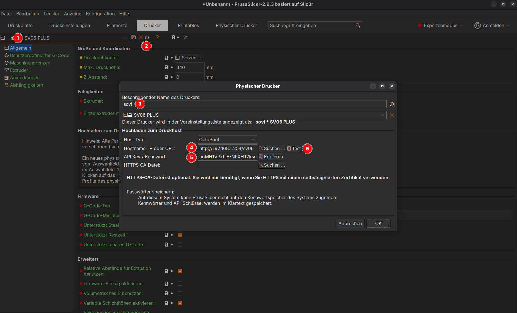

Im Slicer im Bereich Drucker muss dann der DV06 PLUS ausgewählt sein und über das Zahnrad kann dann ein Name (sovi), der Hostname (http://octoprint.local/sv06 oder https://192.168.1.254/sv06) und der API-Key eingetragen werden.
